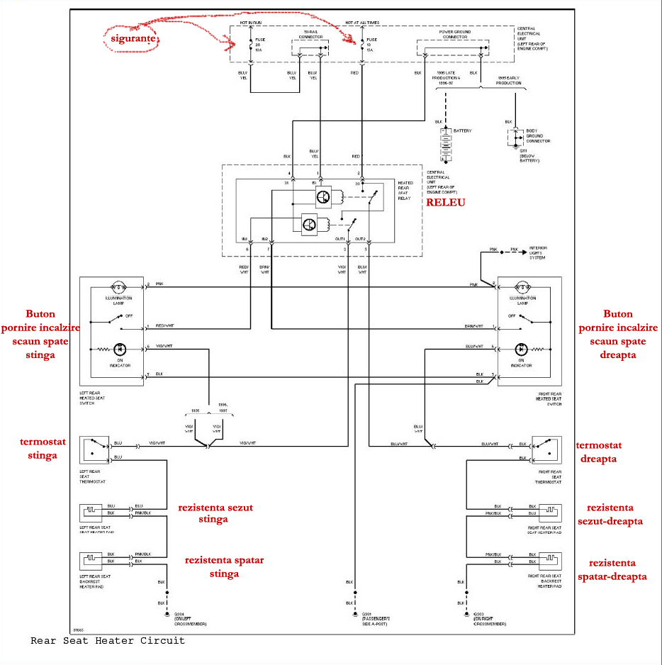

Dandude,  ti-a mers vreodata incalzirea in scaunele din spate ? Daca da, pot fi mai multe cauze - electrice bineinteles.
- ai 2 sigurante raspunzatoare de incalzirea scaune - verifica-le intai. Apoi mai e un releu, cind apesi pe butonul de comanda al incalzirii ar trebui sa auzi un "click".
- ridica bancheta din spate si vezi daca mufele sint la locul lor.
- ai o gaura in buretele de sub scaun(sezut, stinga-dreapta), acolo e un termostat cu o "palarie" de plastic alb - vezi daca ai cei 2 papuci conectati ferm acolo.
- masoara rezistenta scaunului - firele care duc la rezistenta din scaun(e); sezutul si bancheta au rezistentele inseriate, daca una a cazut nu mai merge incalzirea, desigur.
Iti pun si o schema, poate ai vreun electrician prin preajma, chiar nu e greu sa gasesti acest defect.
