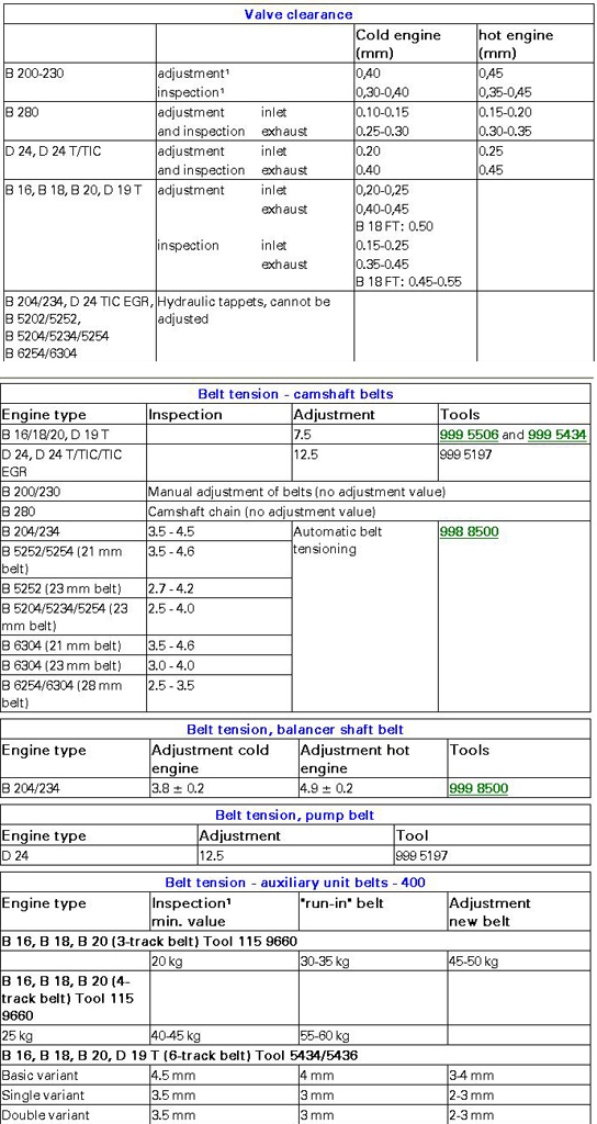

poate cineva sa ma ajute cu niste parametrii de tensiune la o curea distributie de 940 benzina din 1996?

salutare ! Niciodata sa nu mai spui asta : "Nu vreau sa par nesimtit cu aceasta cerere...", aici sintem stransi din aceeasi pasiune : VOLVO !
OK, acum un sfat - pentru viitor sa ne spui si ce tip de motor ai ( B200FT, B230FK/FT, B230GK ), eventual transmisie ( aw70/71, M90, ZF22) - Vadis-ul e o Biblie, gasesti date mult mai apropiate de ceea ce cauti doar atunci cind ii introduci date cit mai corecte despre masinutza ta.
Uite ce cauti - sper sa fi nimerit motorizarea ta. Daca nu, scrie aici mai multe date (daca le stii) despre bijuteria ta de masina.
