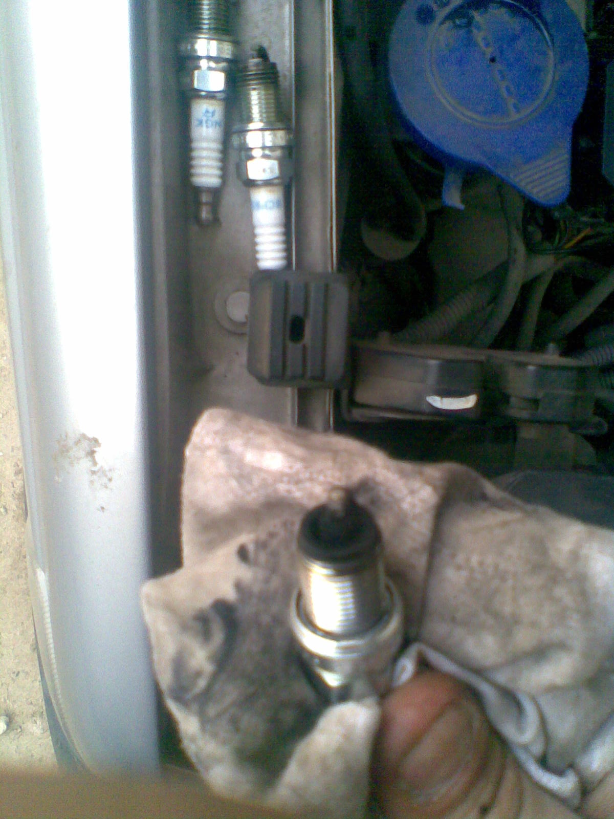

m-am gandit ca de dragobete sa-i ofer masinii mele o cura de innoire:
  asa ca
buji noi ngk R (cu un singur crac, ininte aveam cu 4, conteaza ??)
filtru aer ALCO
filtru benzina ALCO (eu de firma asta n-am auzit mai nimic pe forum, da sper sa fie ok)
ulei 10 w 40 si filtru nou(l-am si schimbat)
booon.....curatat mufele de la maf senzor, si alte mufe...
verificat coduri totul ok

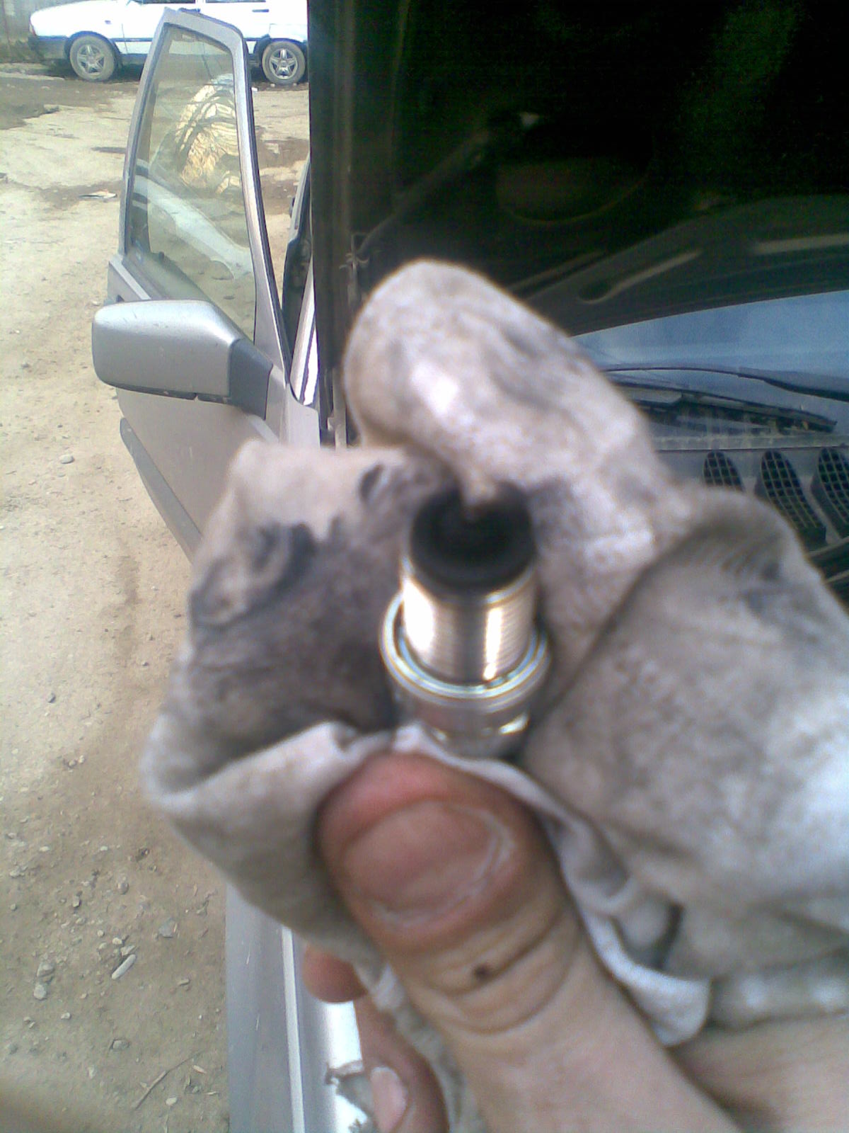

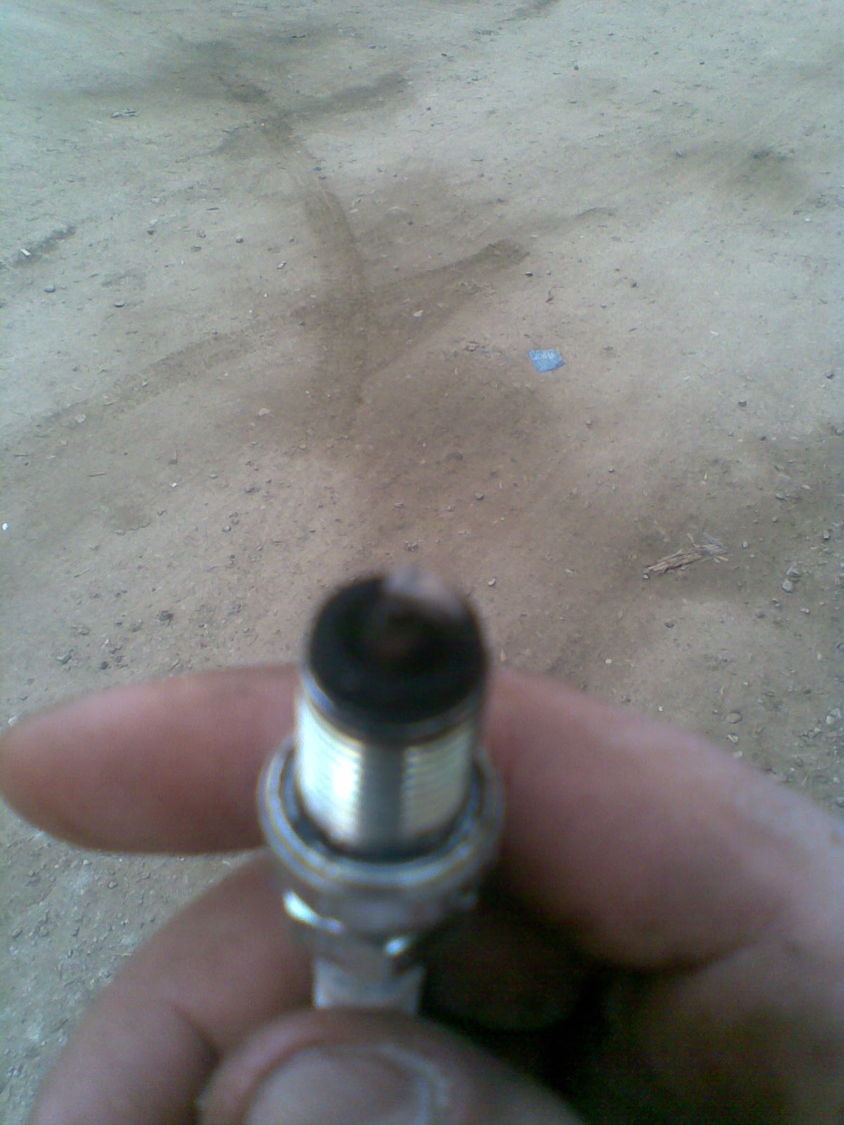

porneste, merge dar bujiile tot mi le afuma(rau)
pe langa asta -daca e la relanti si incerc sa-i dau acceleratie(pe liber-nu in sarcina) intai are tendinta sa se opreasca si abia apoi se accelereaza.

daca am timp, ii scot iar bujiile sa vad daca iar sunt afumate.
