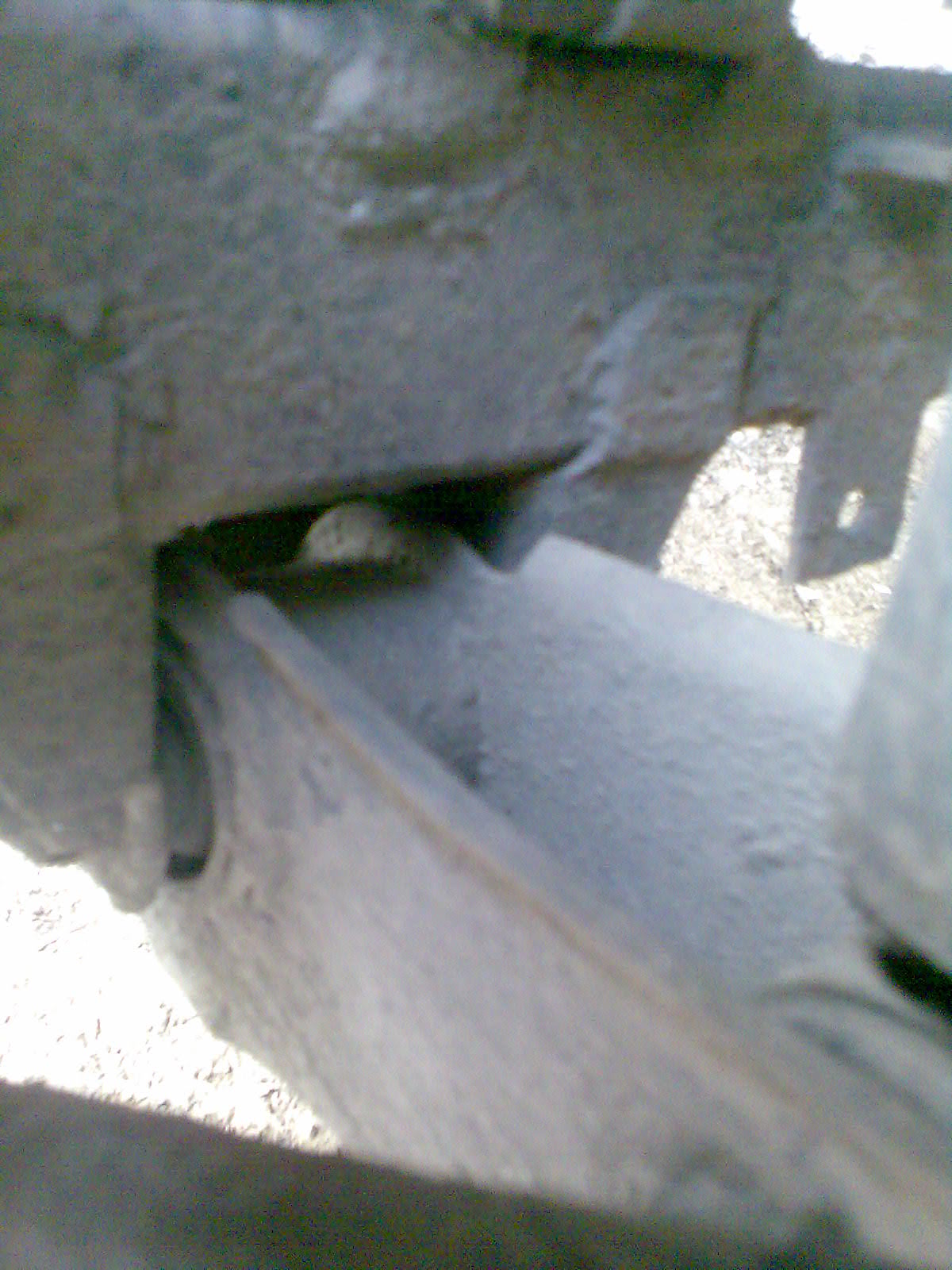

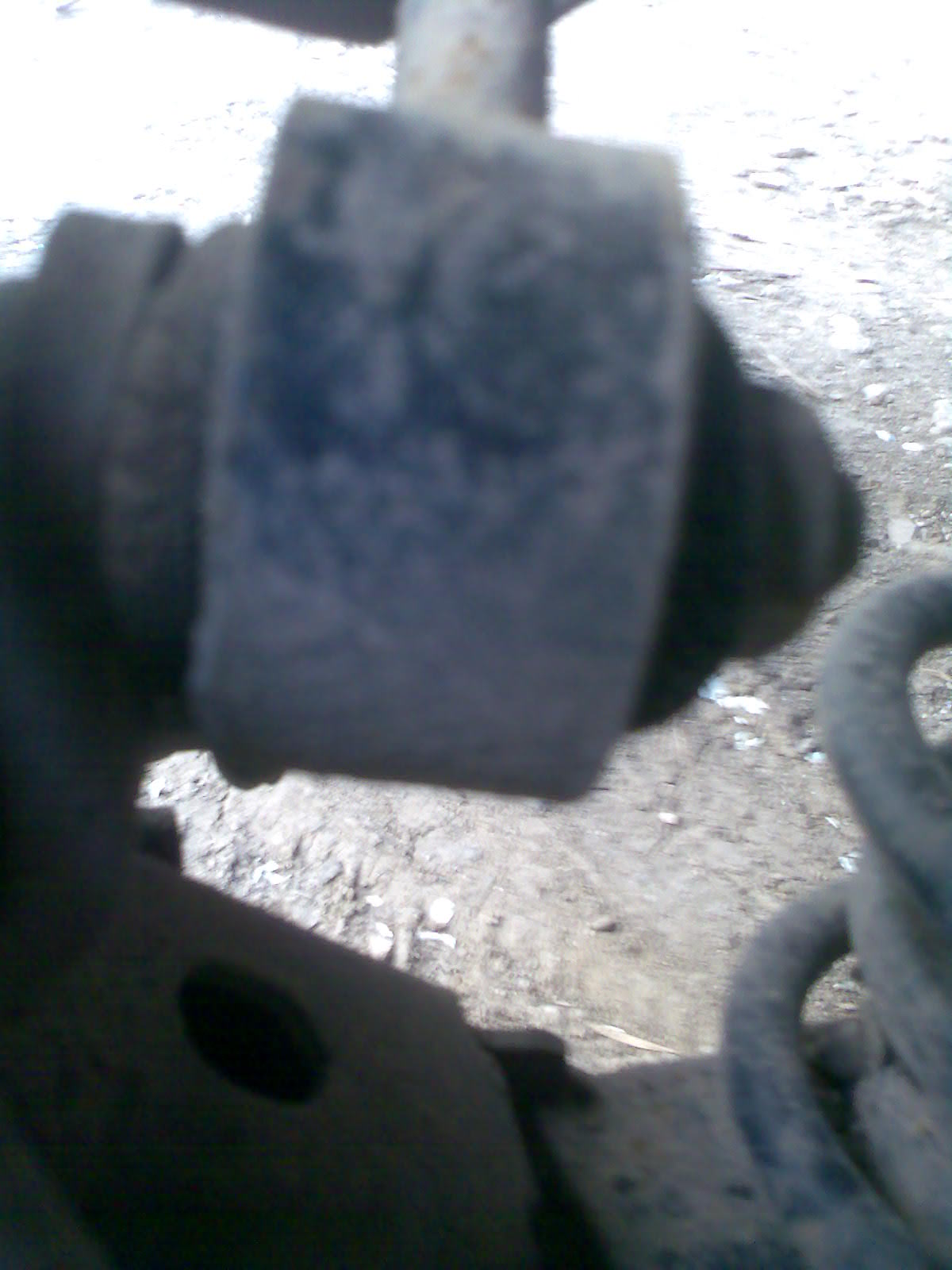

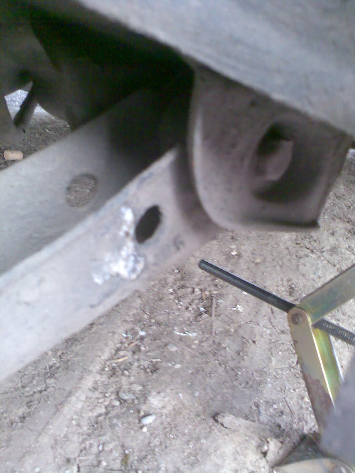

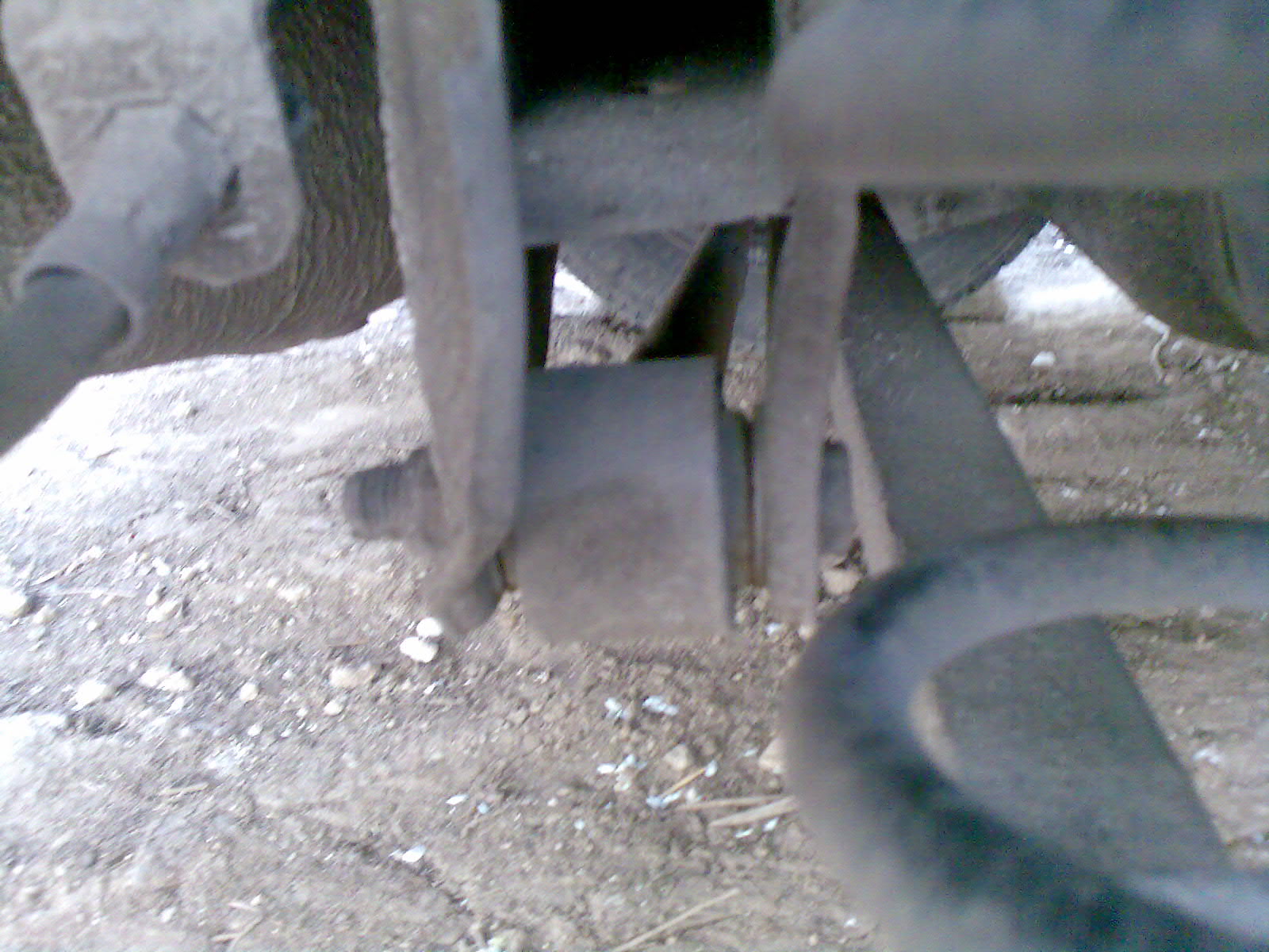

acu e atunci  pe spate am probleme partea stanga se aude un troncanit la gropi !!! azi am vrut sa schimb placutele de fran spate si nu am putut fratilor ce cheie imi trebuie inbus de 7??? care nu exista din cate am auzit sau torx de 7  care se gaseste in truse? in fine astept sa mi ziceti si am facur cateva poze la bucsele mele umflate!!!! trebuie schimbate urgent! o sa atasez pozele din cate am vazut am pe spate 5 bucse pe o parte in total 10 bucse fara bucsele  de la telescoape sa mi zica cineva daca am dreptate sa nu ?!!!relativ am vazut ca se schimba usor .

Azi am schimbat bratul bascula pe dreapta si m-am uitat si la cel de pe stanga.
Se pare ca cine a avut masina inainte a pus pe stanga un brat de benzinar... m-am uitat f atent si chiar l-am comparat cu un brat de stanga de la un benzinar.
In mod normal, o bucsa de pe stanga trebuia sa fie mai mare dar sunt toate la fel.
Oare de aici se trag toate problemele cu uzura prematura a bucsilor, ca imi mananca cauciucurile pe interior... uzura in general? Eu asa zic...  :-\ ???
posibil,am vazut masini noi nu volvo'' care au cauciucurile uzate excesiv pe interior!cauza de la unghiul de fuga posibil' eu saptamana viitoare merg cu ea la doctor ( telescoape cu rulmenti )si toate placutele 10mil. ;) pe spate m-ar interesa in viitor toate bucsile sunt umflate dar nu au joc asa mi au zis!
