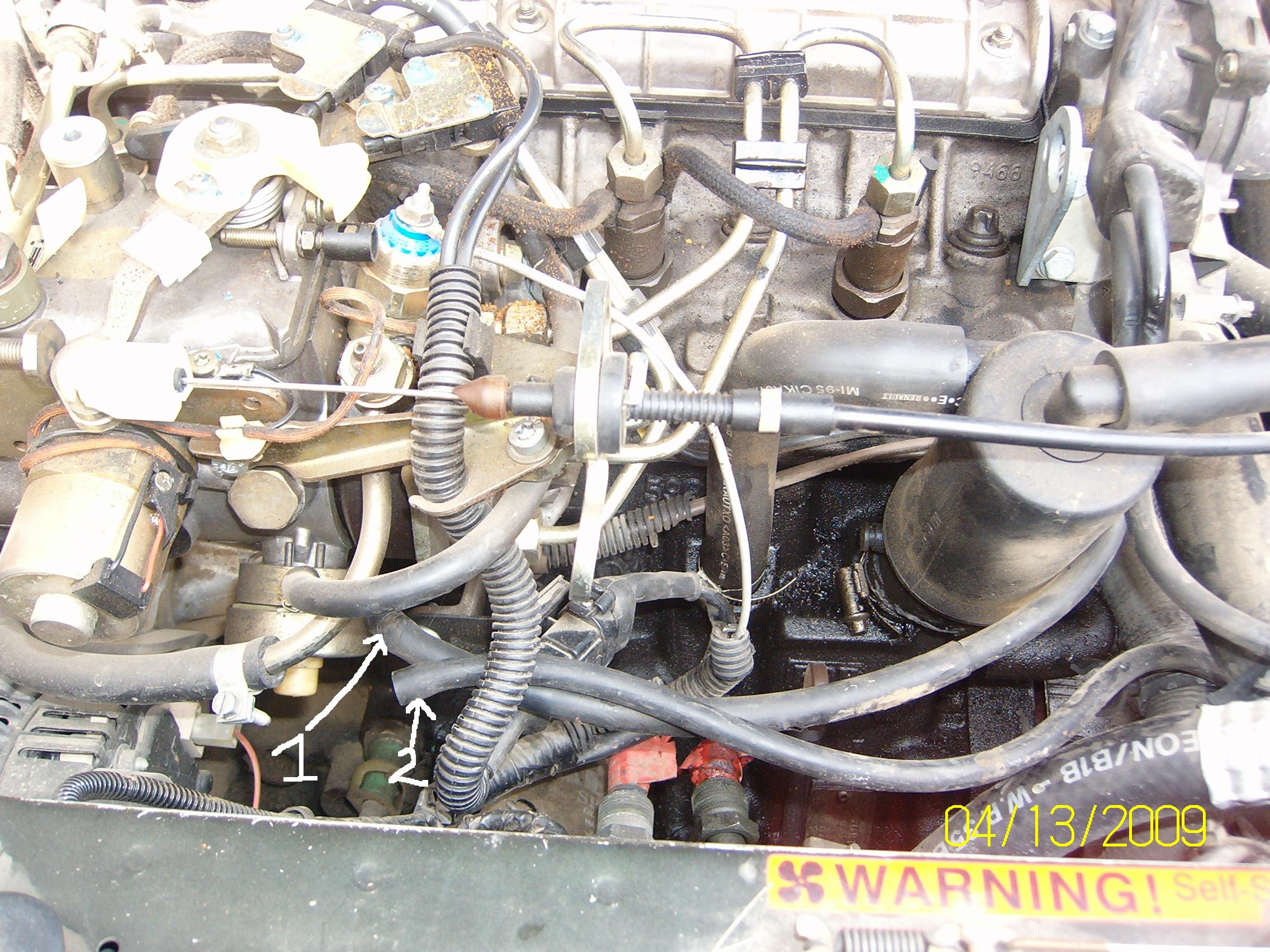

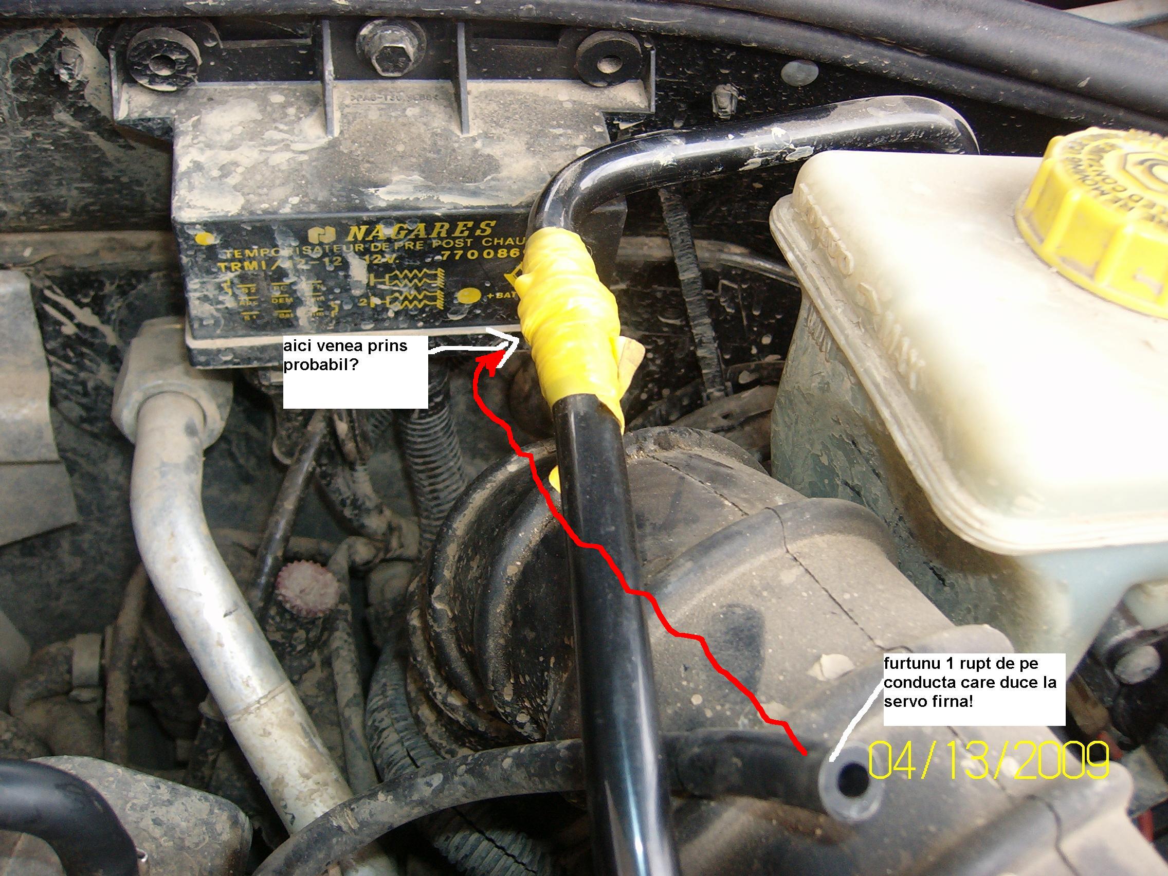

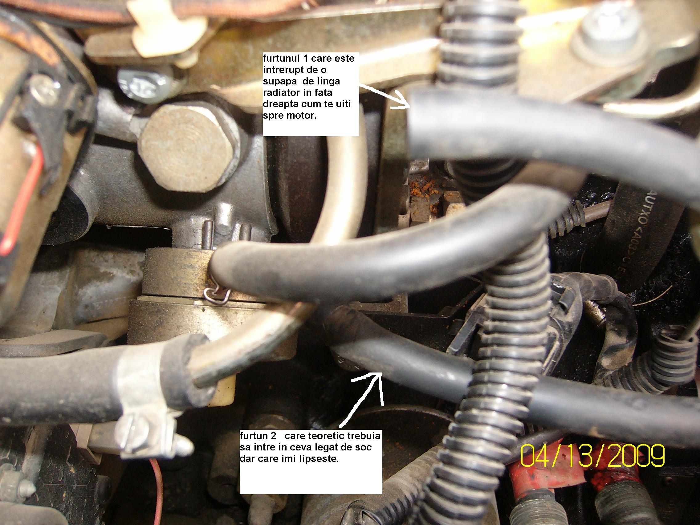

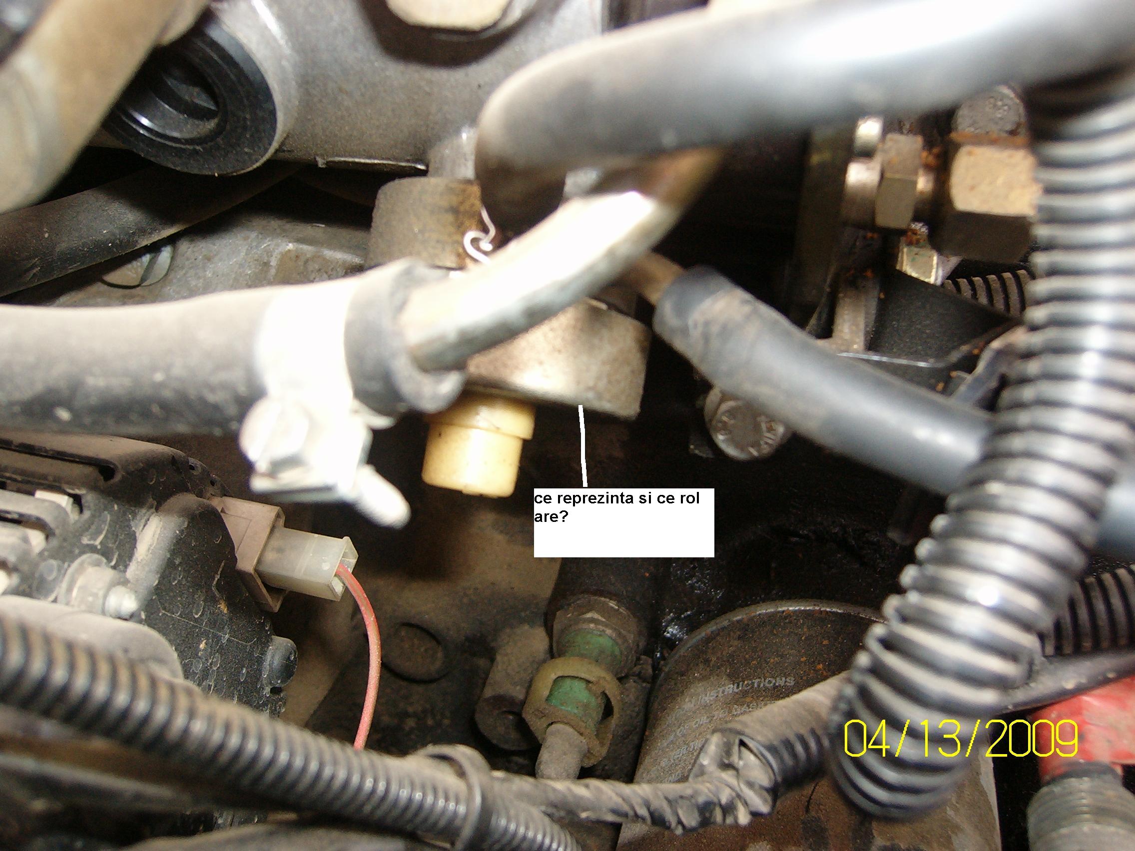

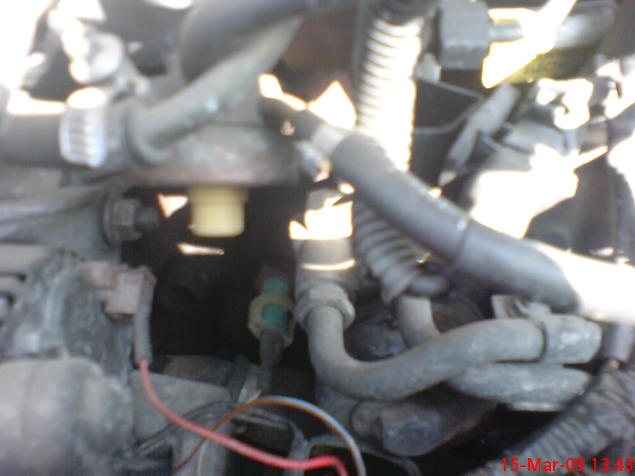

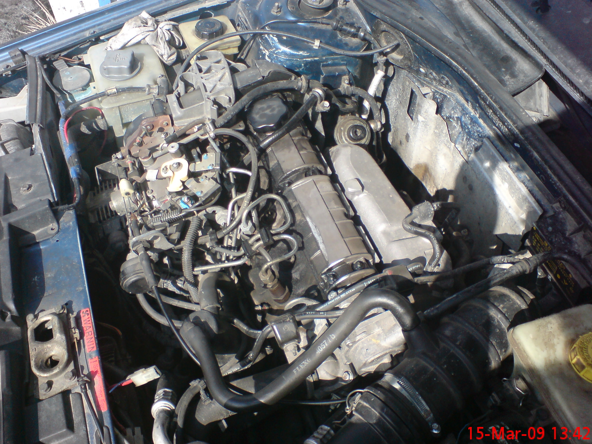

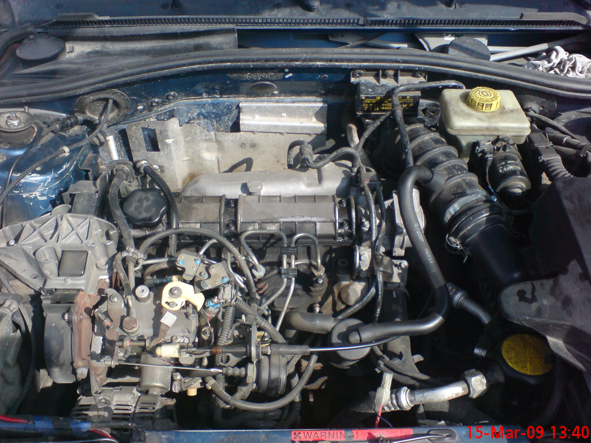

Tocmai am depistat din pozele vazut la altcineva ca la mine este ceva in neregula:
  - furtunul 1 trebuia sa fie prins de conducta de la pompa de vacum de la servofrina si este rupt!(ce rol are si cu ce ma influenteaza?);
  - furtunul 2 trebuia sa fie in ceva legat de soc la pornire dar imi lipseste piesa;
  - la pompa de injectie este acea piesa care trebuie sa fie un din cele 2 furtune in ea.
Care din cele 2 trebuie sa fie pt ca daca le schimb masina fuctioneaza diferit:
  - cand este pus furtunul 2 rupe asfaltu cand trece de 2200 ture,
  - cand este furtunul 1 nu se intampa nimic , chiar mi se pare cam slaba la tras.
Concluzie cine stie unde duc si cum trebe sa fie puse?  [attachthumb=#]

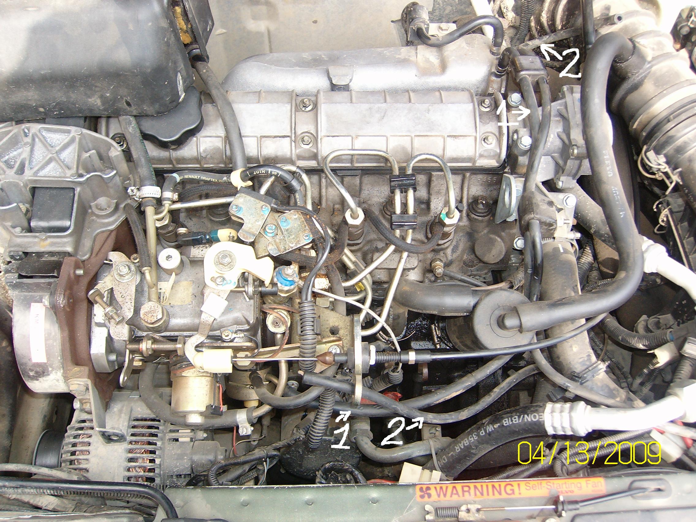

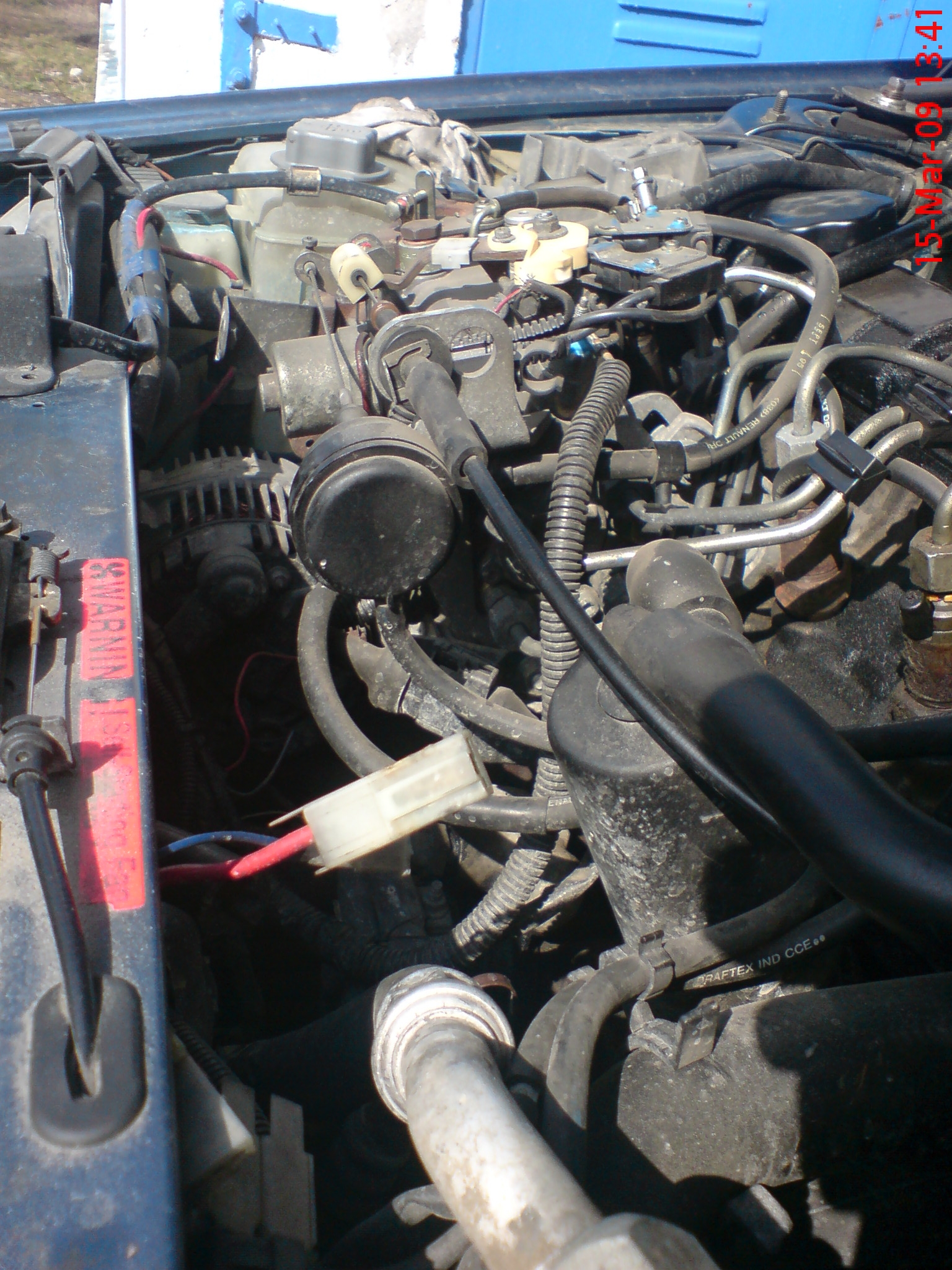

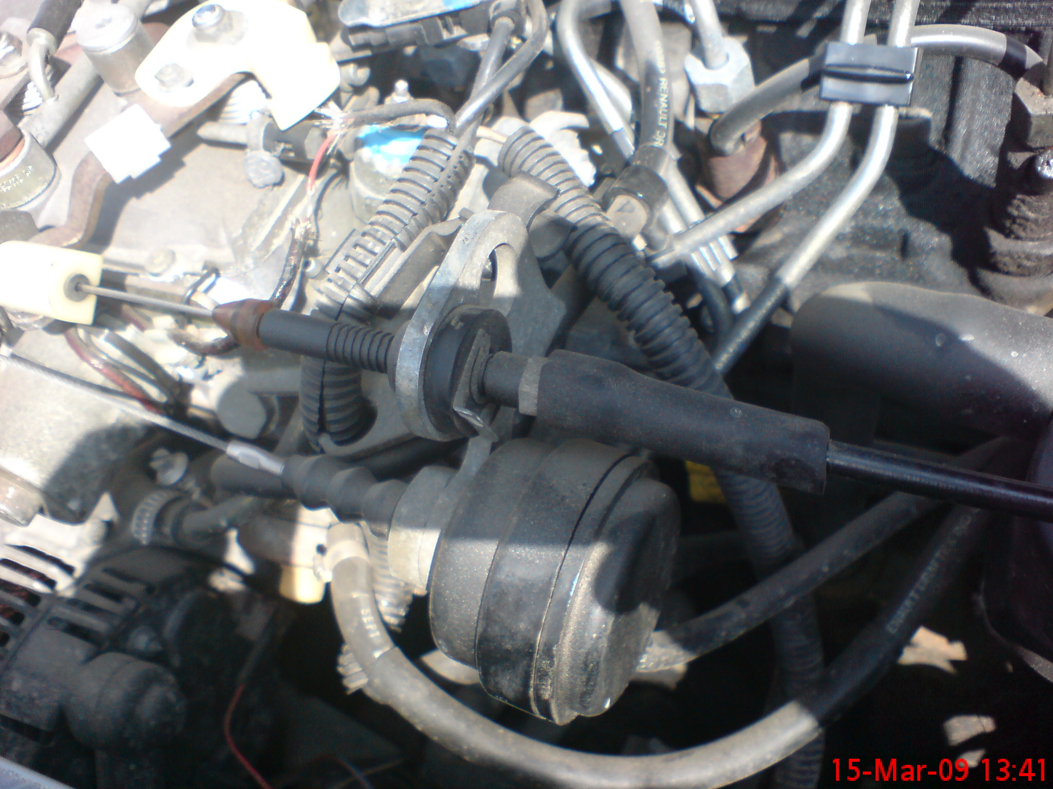

Furtunul nr1 merge acolo unde ti-am aratat pe poza.
Pentru celelalte am nevoie de o poza mai de la departare putin... mai de ansamblu.
Si spune-mi ce cod ai la motor si anul fabricatiei.

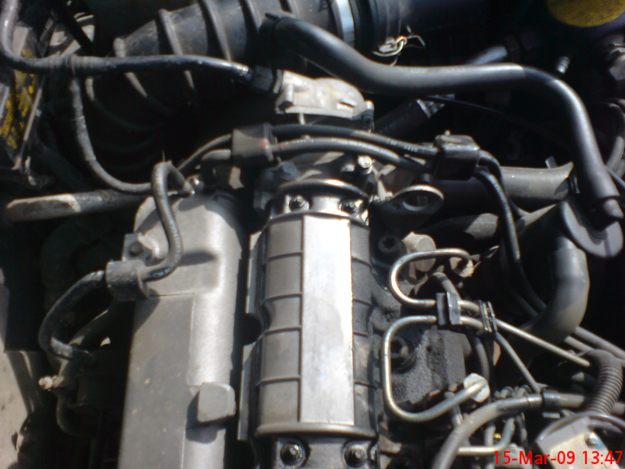

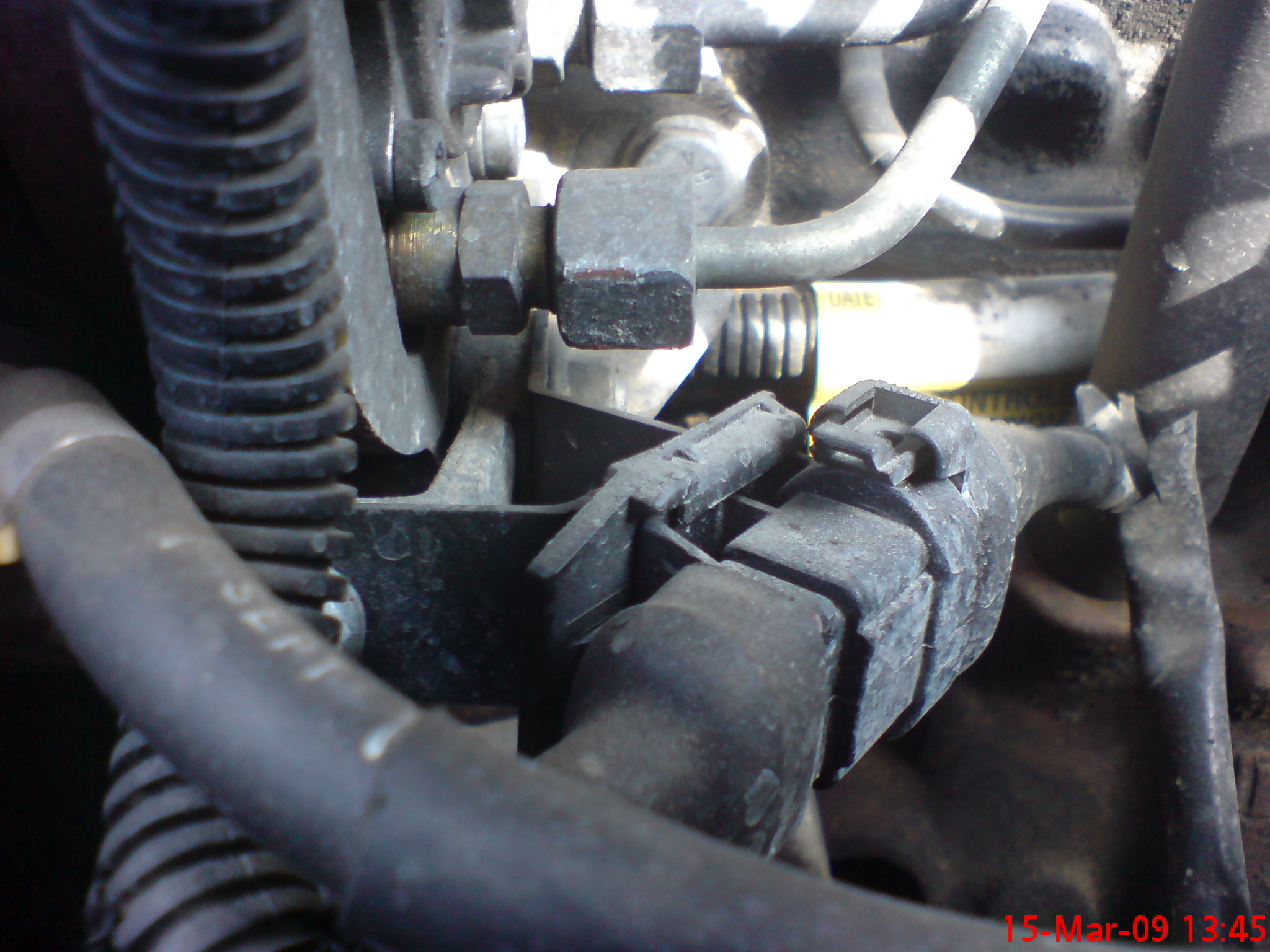

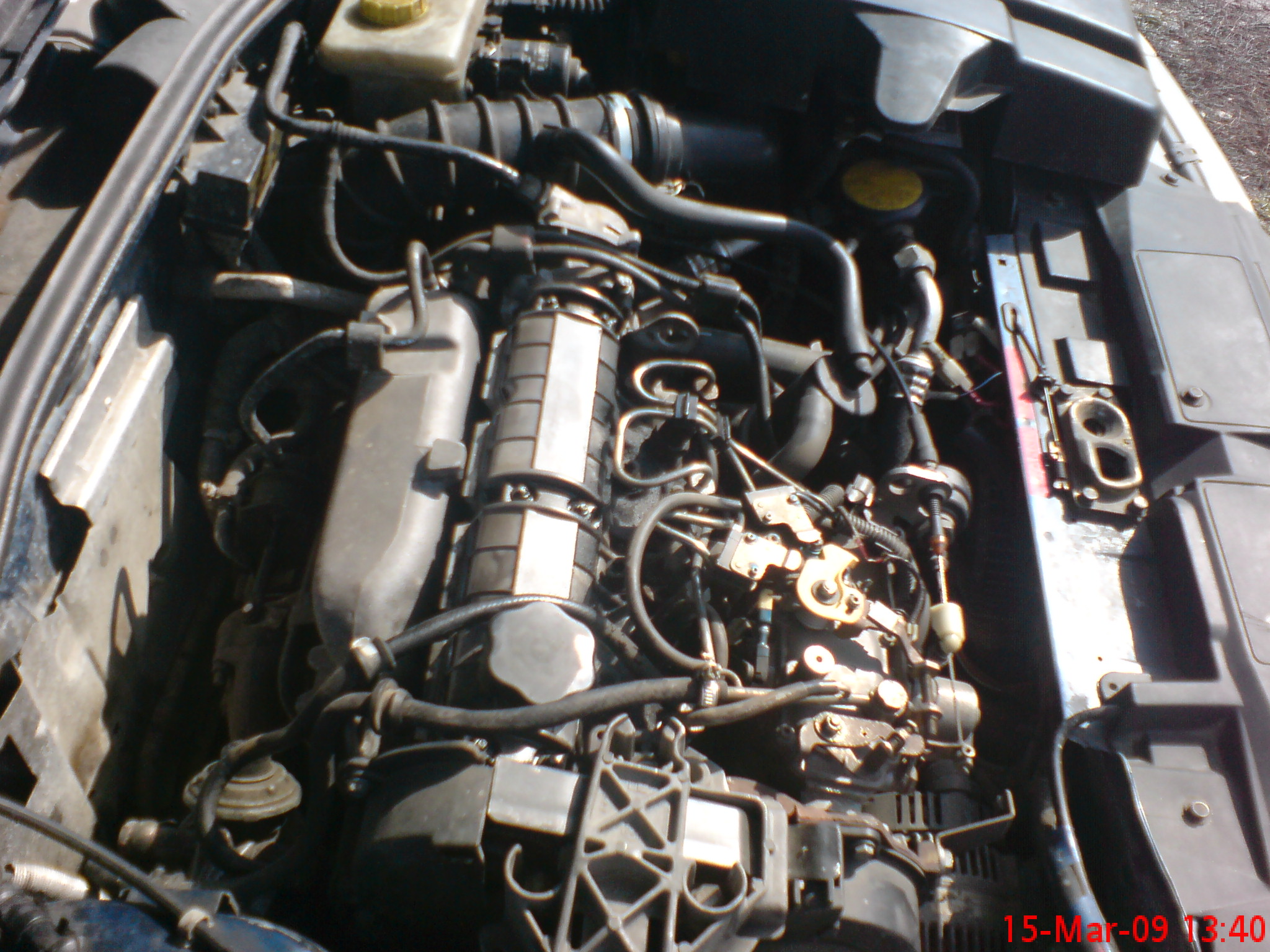

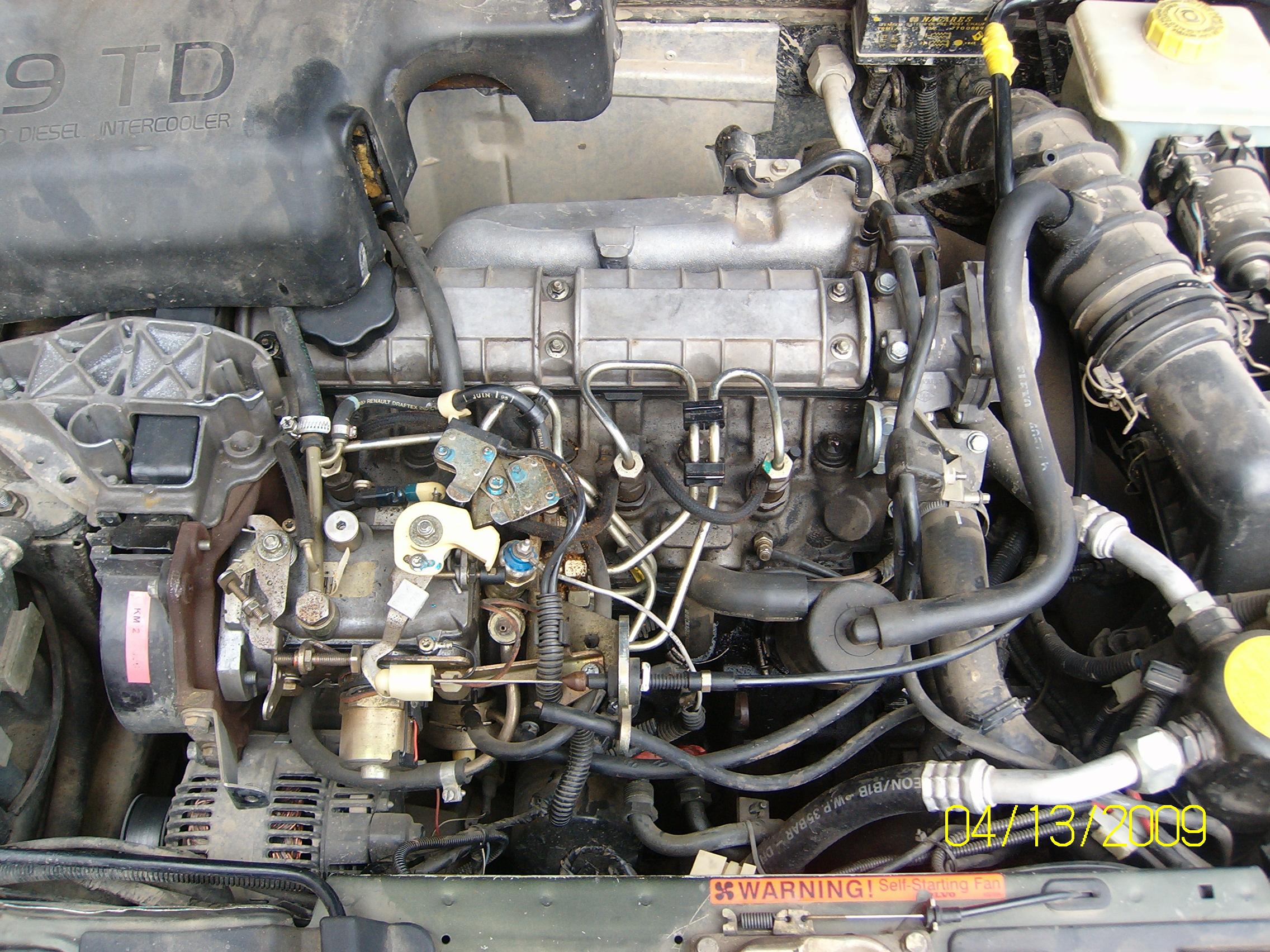

O sa ies afara sa iti fac cateva poze mai detaliate la motor, fara capac.
O sa revin mai incolo cu pozele... te uiti la ele si o sa vezi cum trebuie sa fie.
Daca la tine e ceva mai diferit, vedem... s-ar putea sa ai EGR.

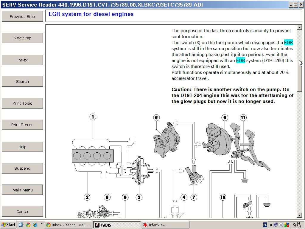

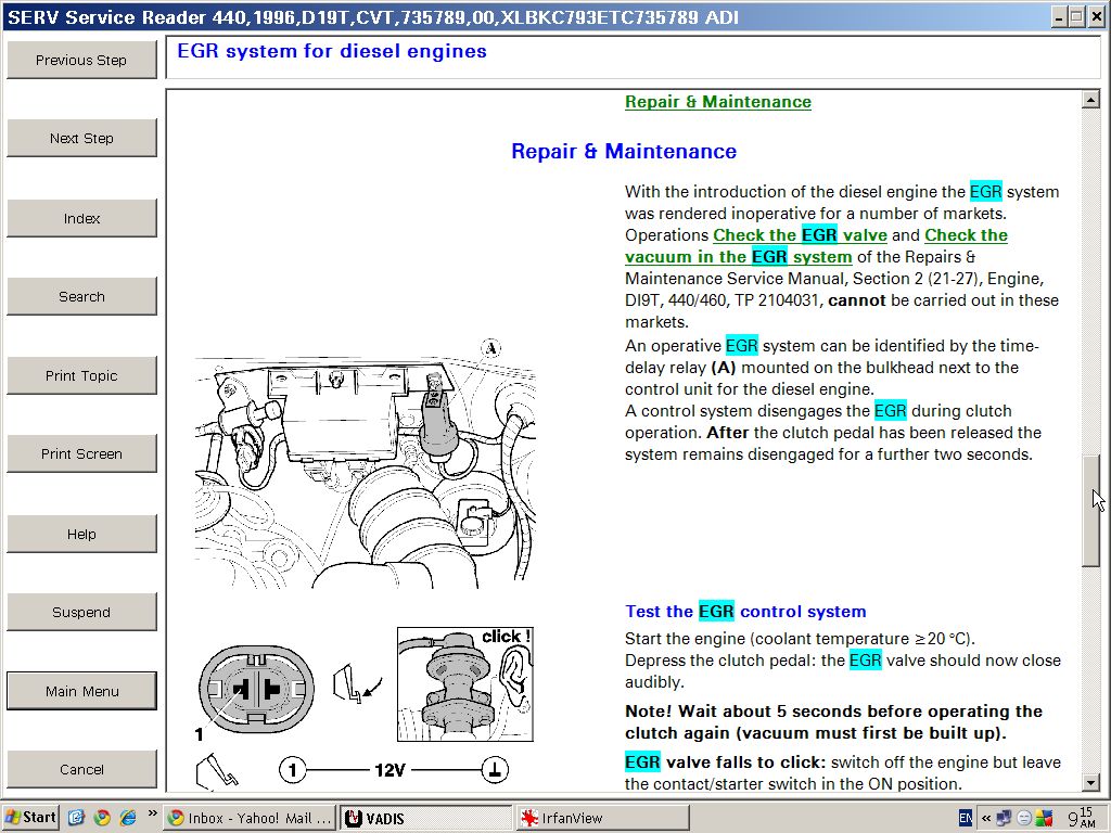

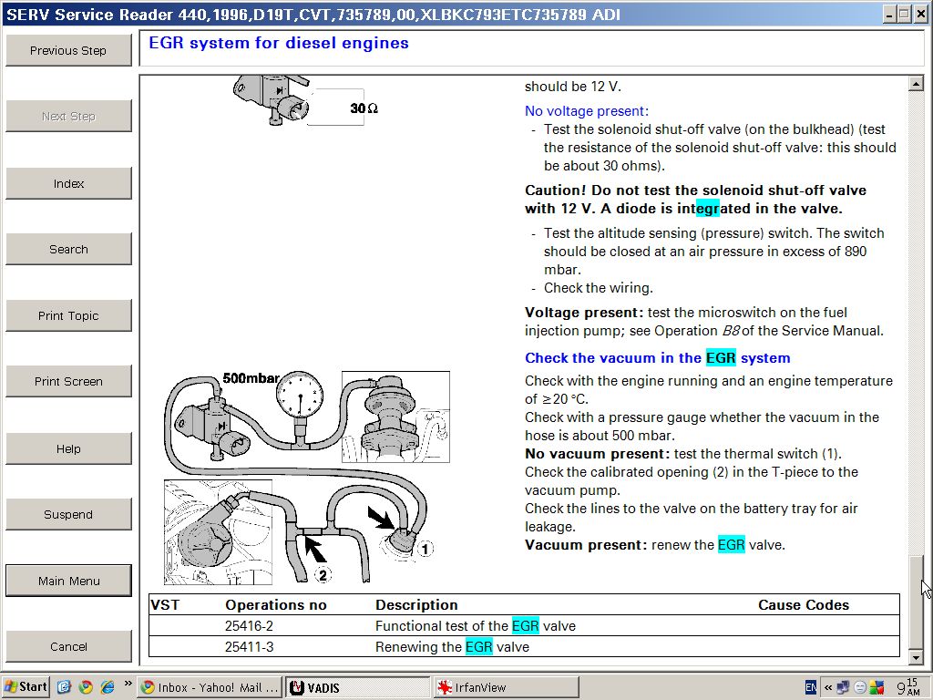

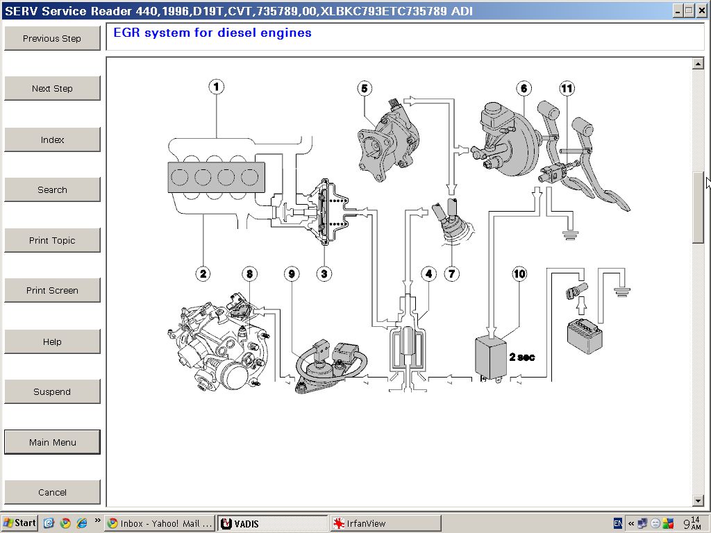

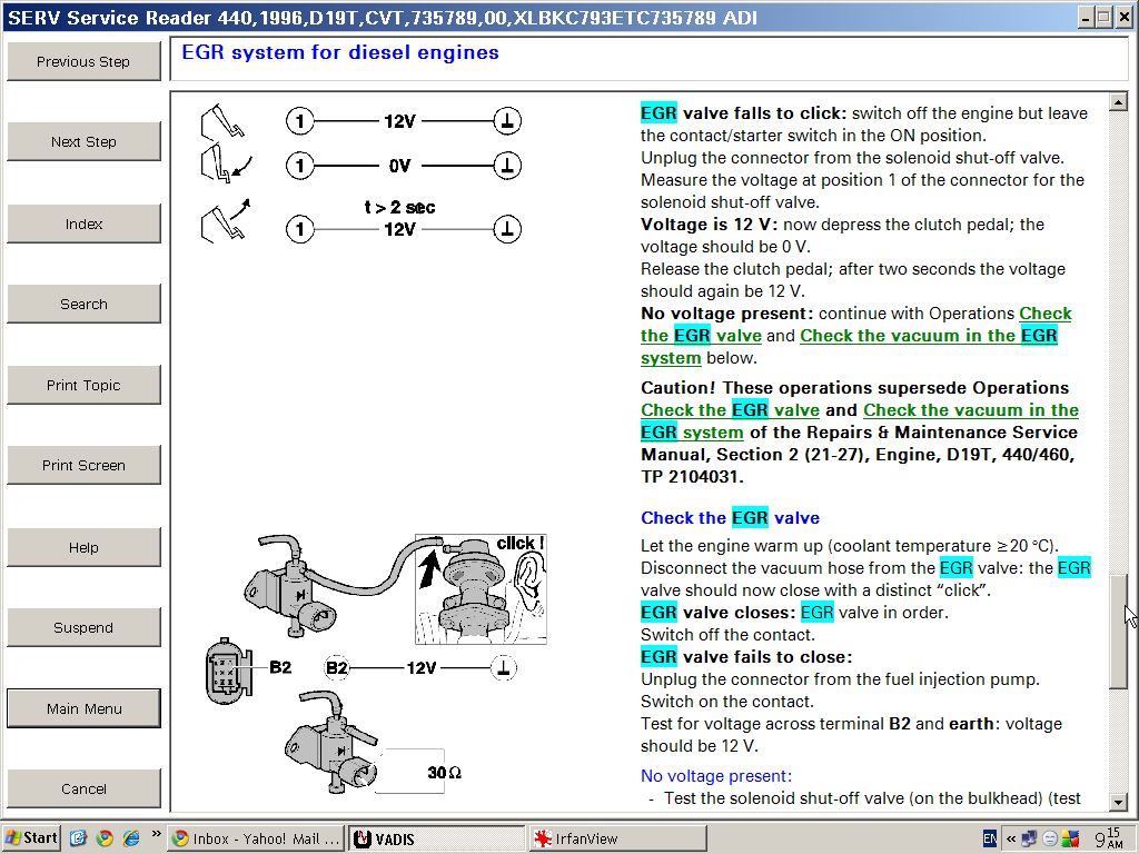

cod motor d19t 266 , revenit cu poze si zice ca am egr in maualul de italia care il am..[attachthumb=#]
Acelasi cod motor si an de fabricatie am si eu dar masi asteapta un pic pls.
Am musafiri.  :beertogether:

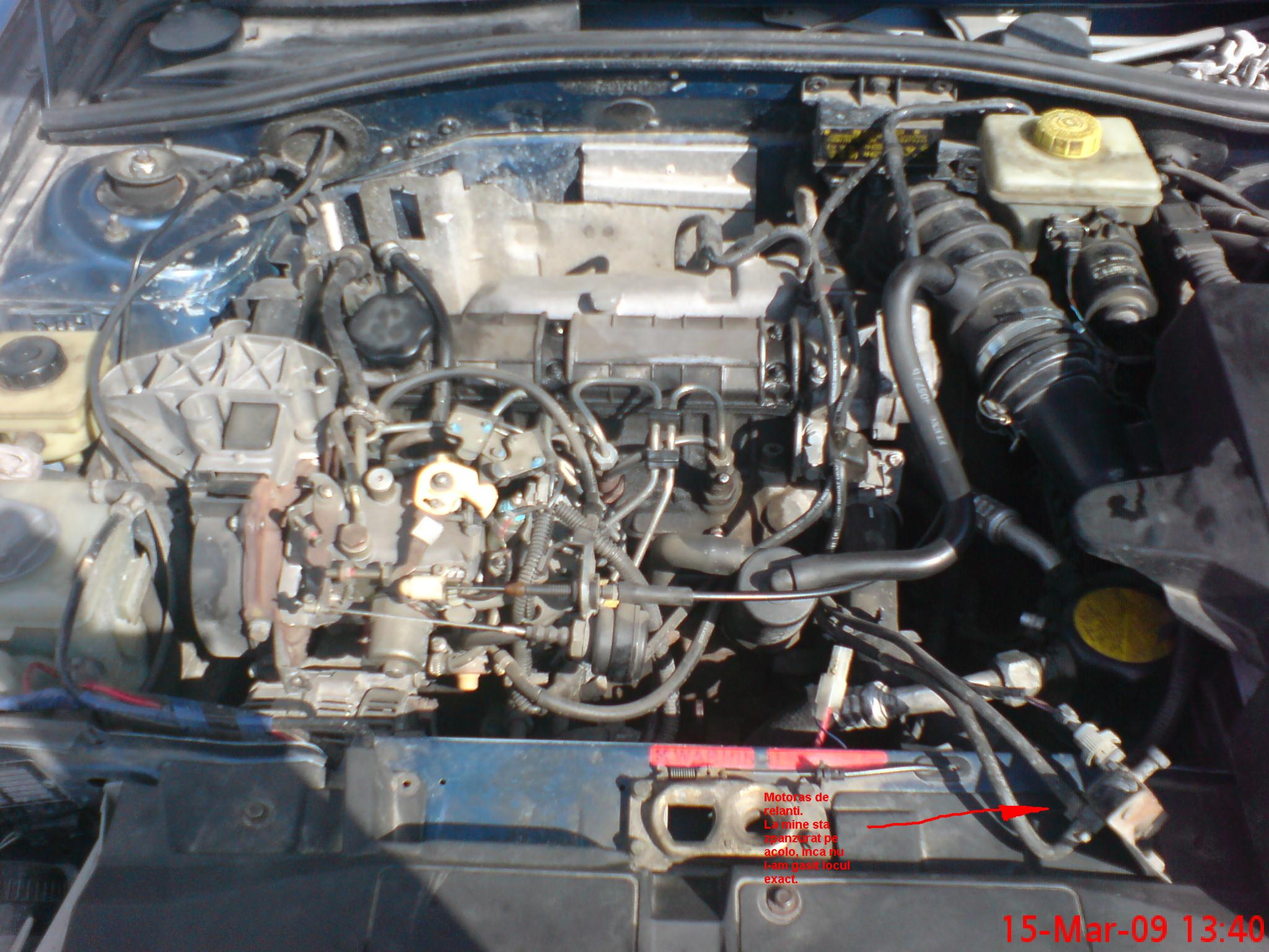

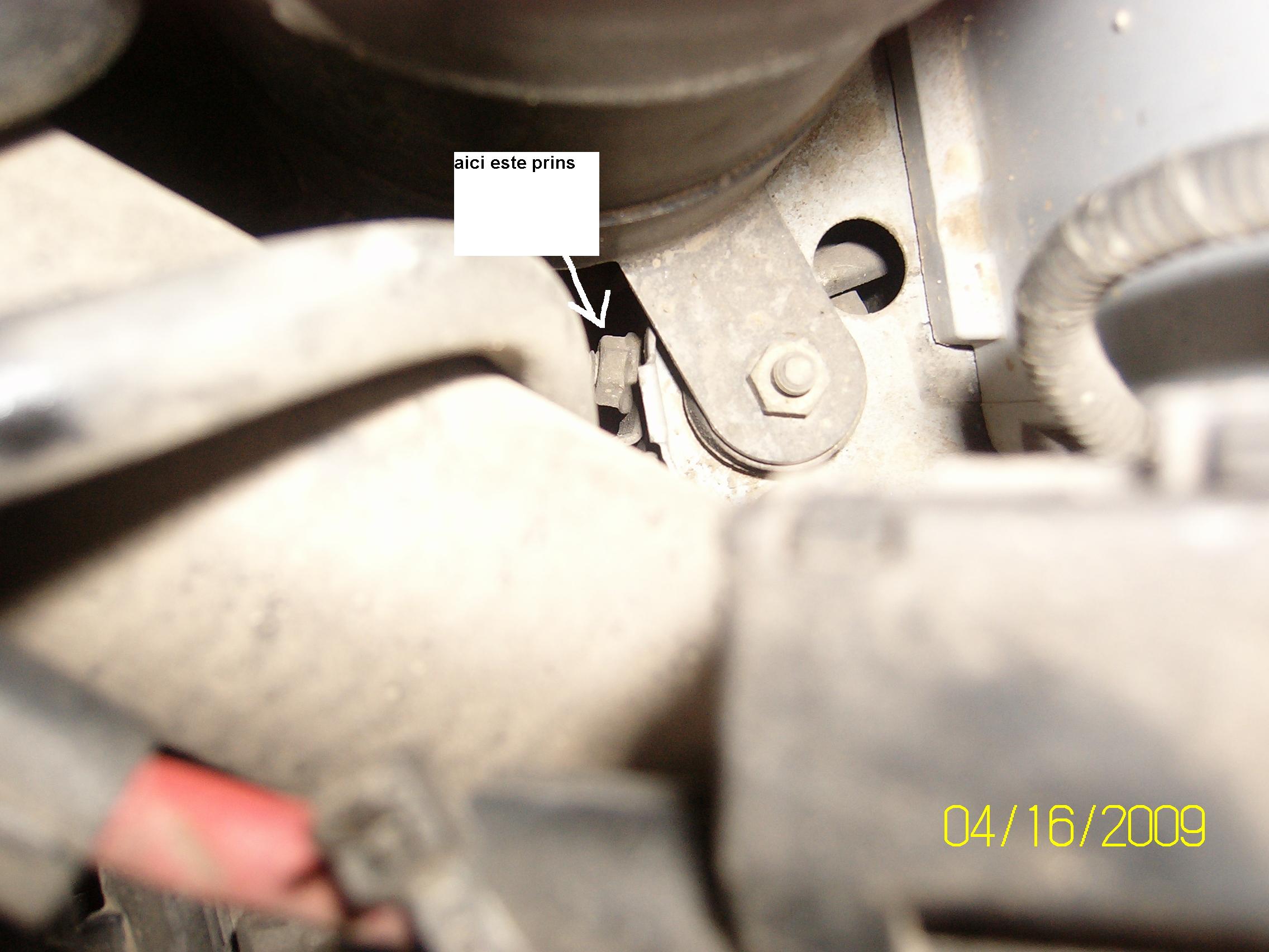

Multumesc pt poze.De foarte mare ajutor.La mine motoroasul de relanti este prins de sasiu intr-o piulita linga suport baterie o sa revin cu o poza.
Multumesc mult... desi deocamdata nu imi dau seama dupa poza, unde e locul cu pricina.  :P
O sa cercetez intens pe sub capota.
Merci!  ;)

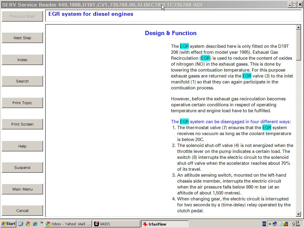

Ti-am mai spus ca nu ai EGR. :)
Sunt curios daca are alin_gsm dar in Vadis scrie clar ca din '95 de la o anumita serie de sasiu s-a scos EGR.  :P
Exhaust Gas Recirculation - recircularea gazelor de evacuare.
Asa cum spunea Matrixxx , EGR = exhaust gas recirculation ,e supapa care amesteca aerul proaspat absorbit de motor cu o parte din gazele arse ,pentru a reduce temperatura la care se produce explozia(prin reducerea procentului de oxigen,datorata amestecului cu CO),scopul final fiind de a reduce noxele evacuate de motor.
