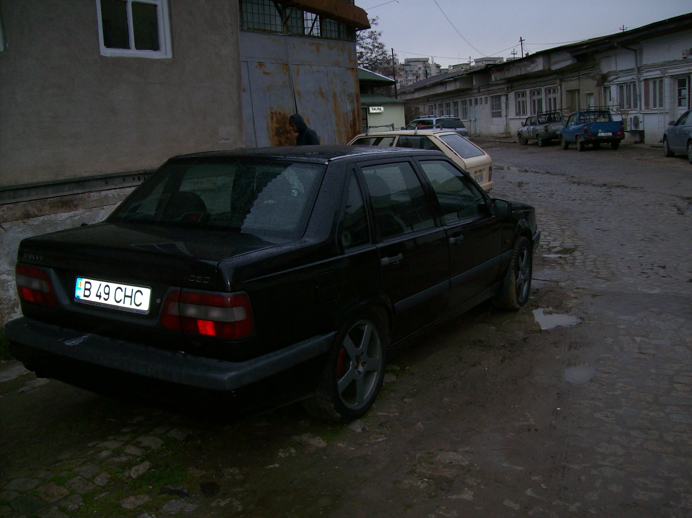

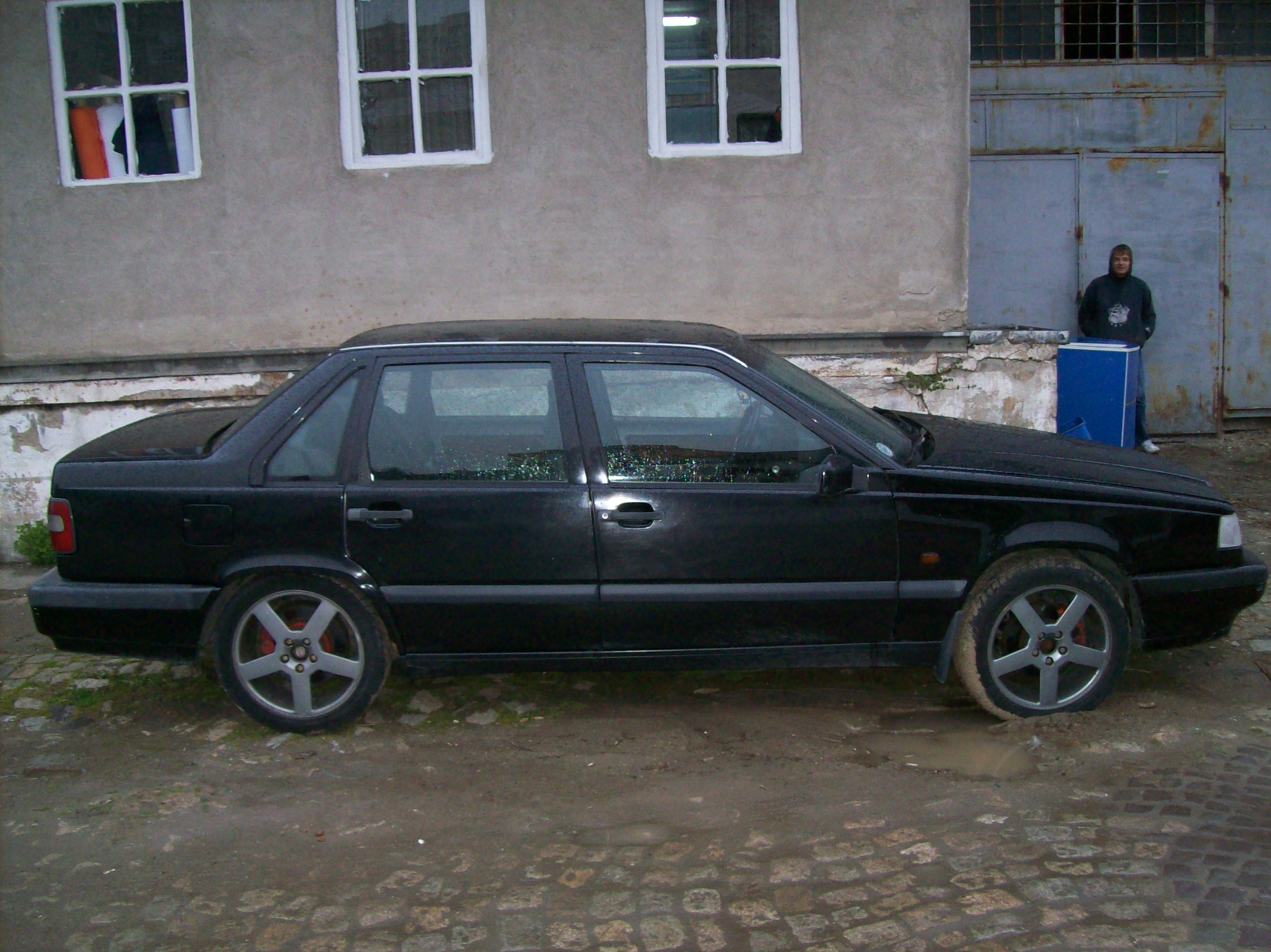

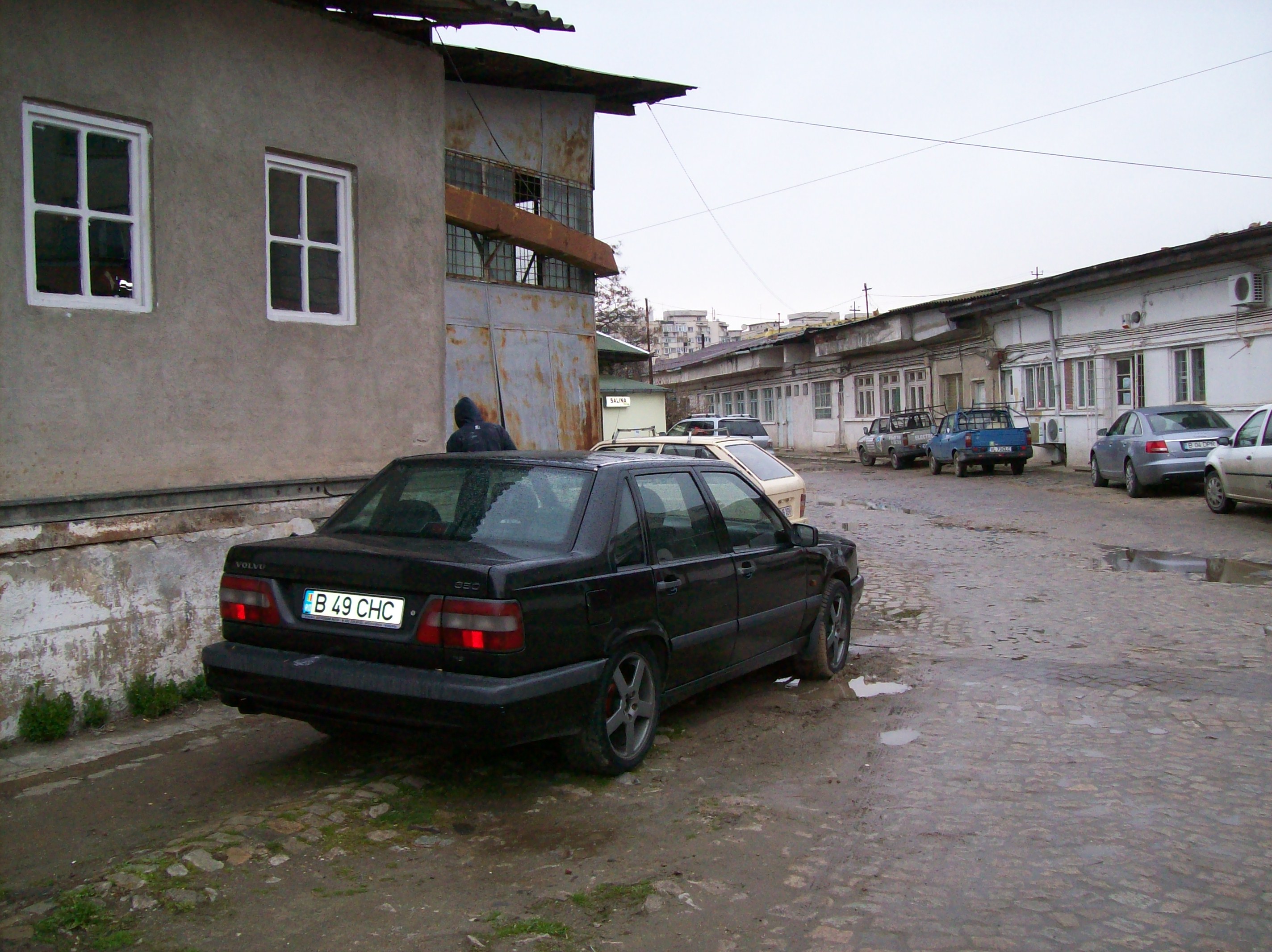

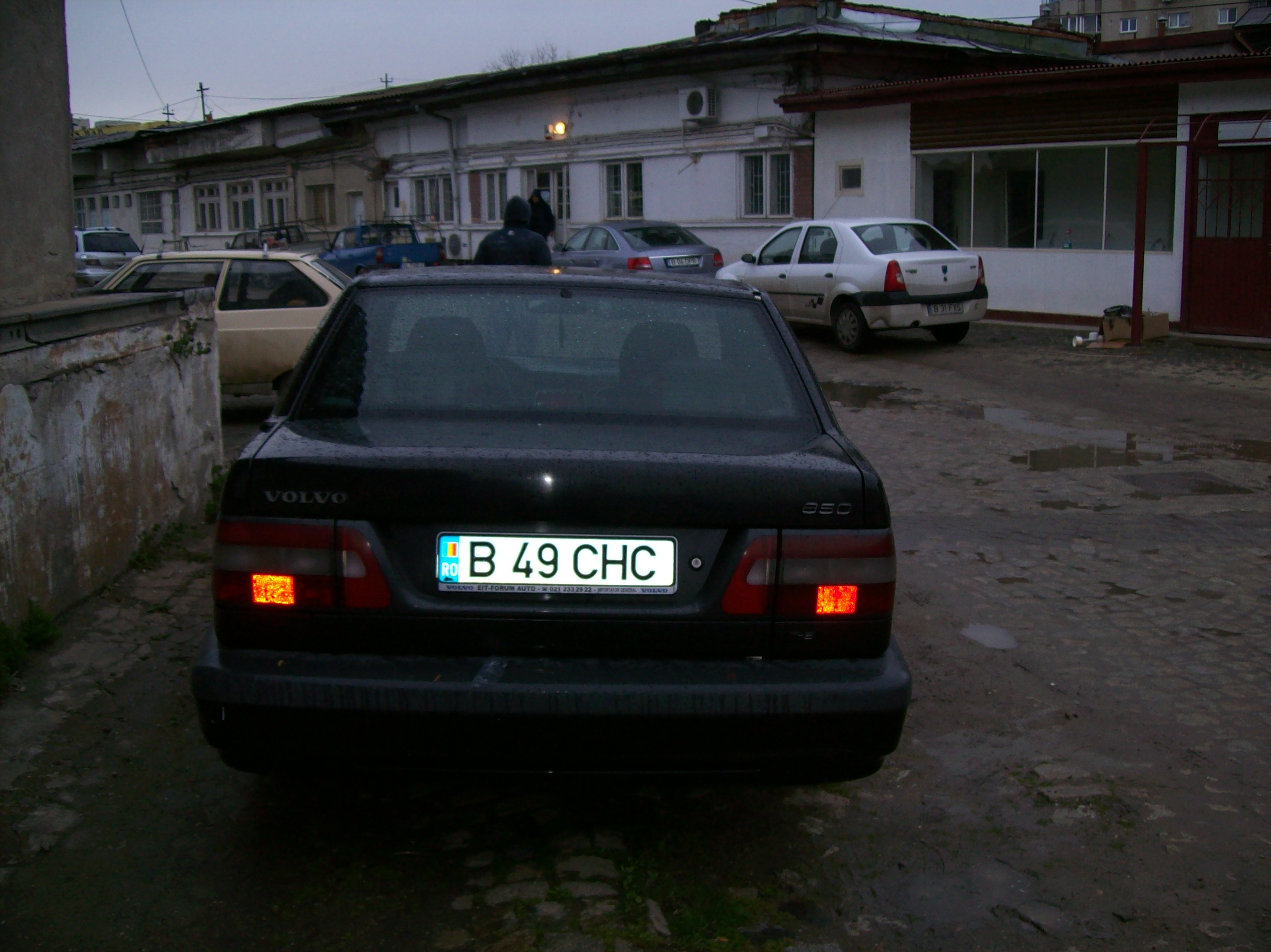

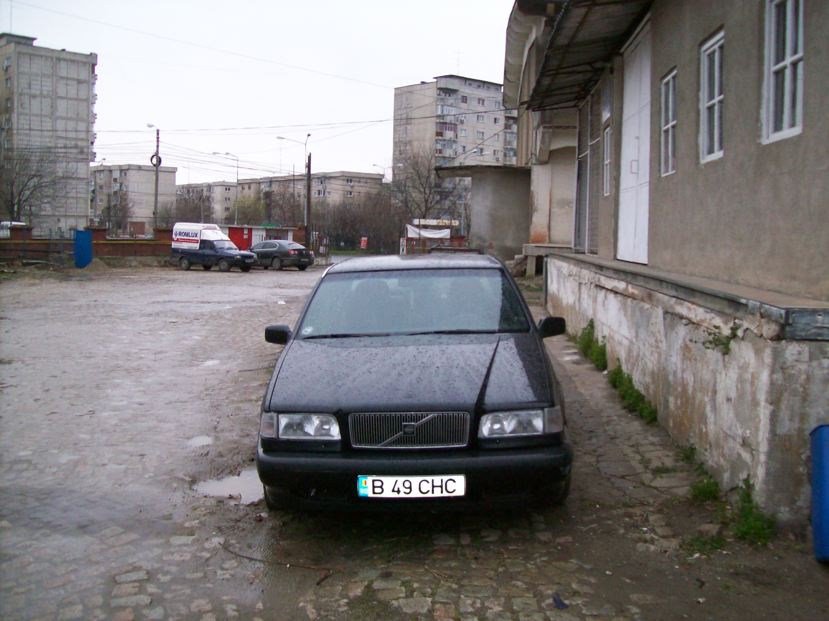

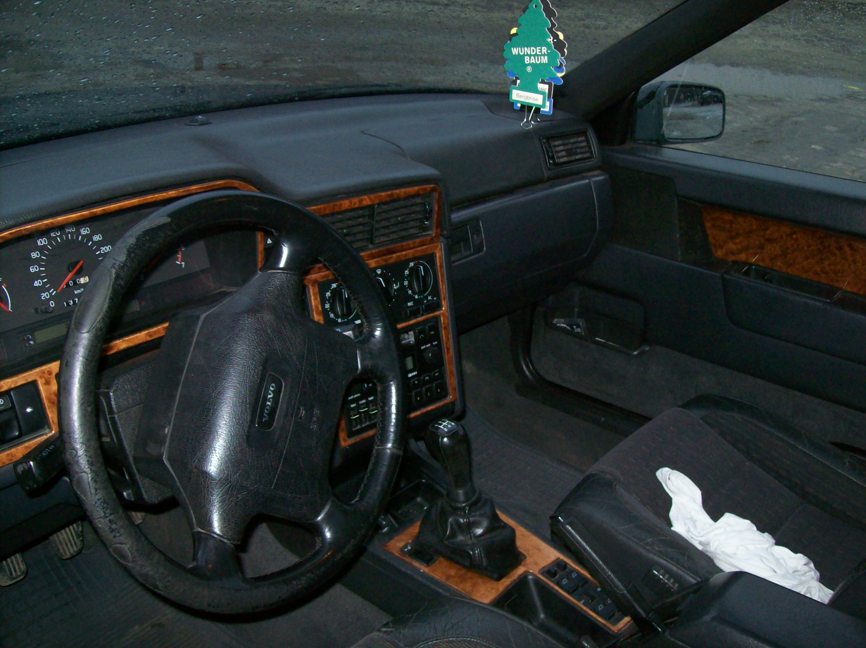

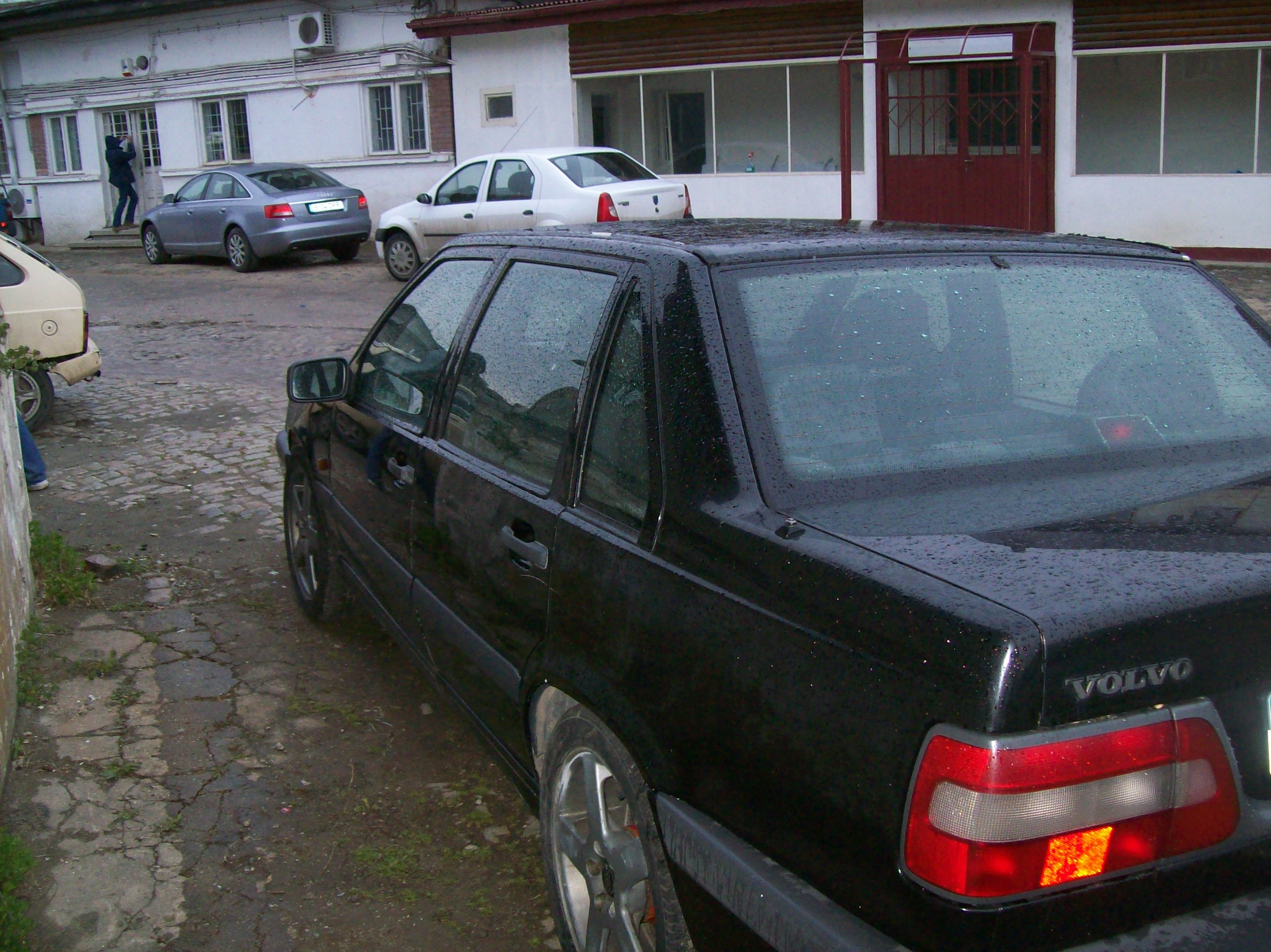

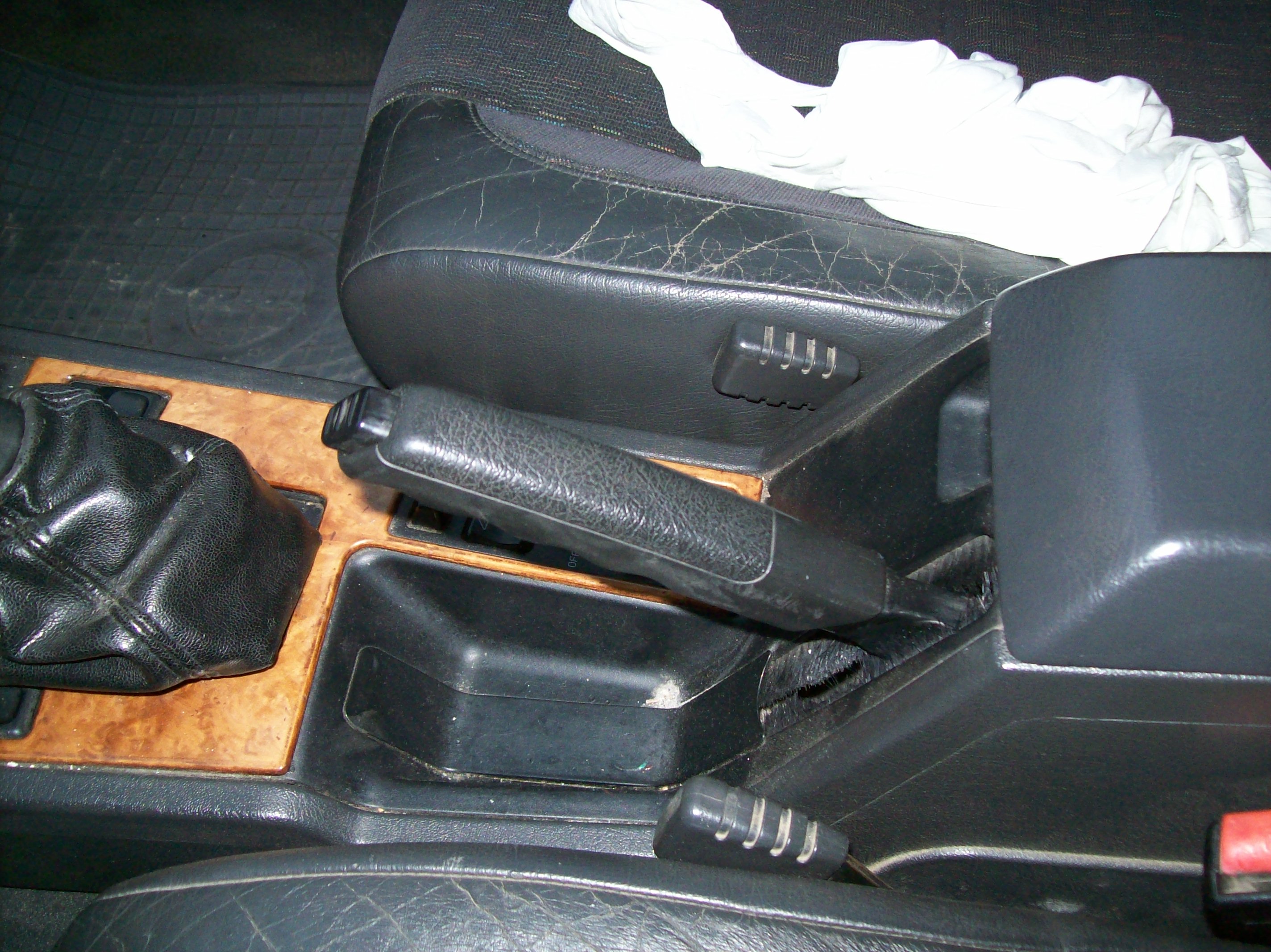

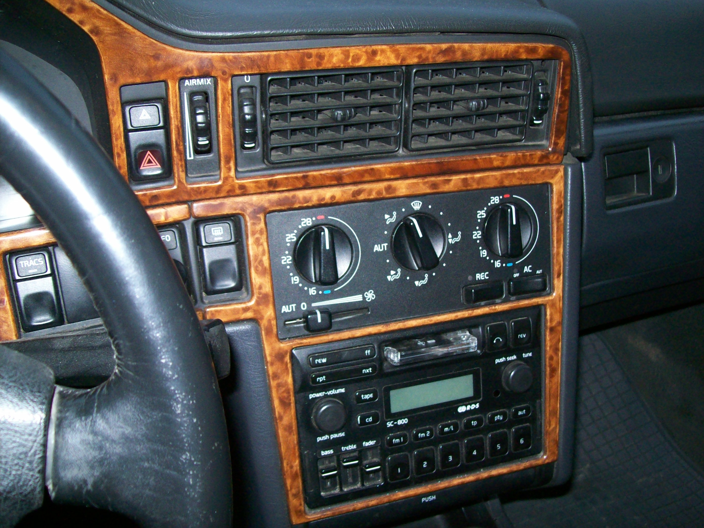

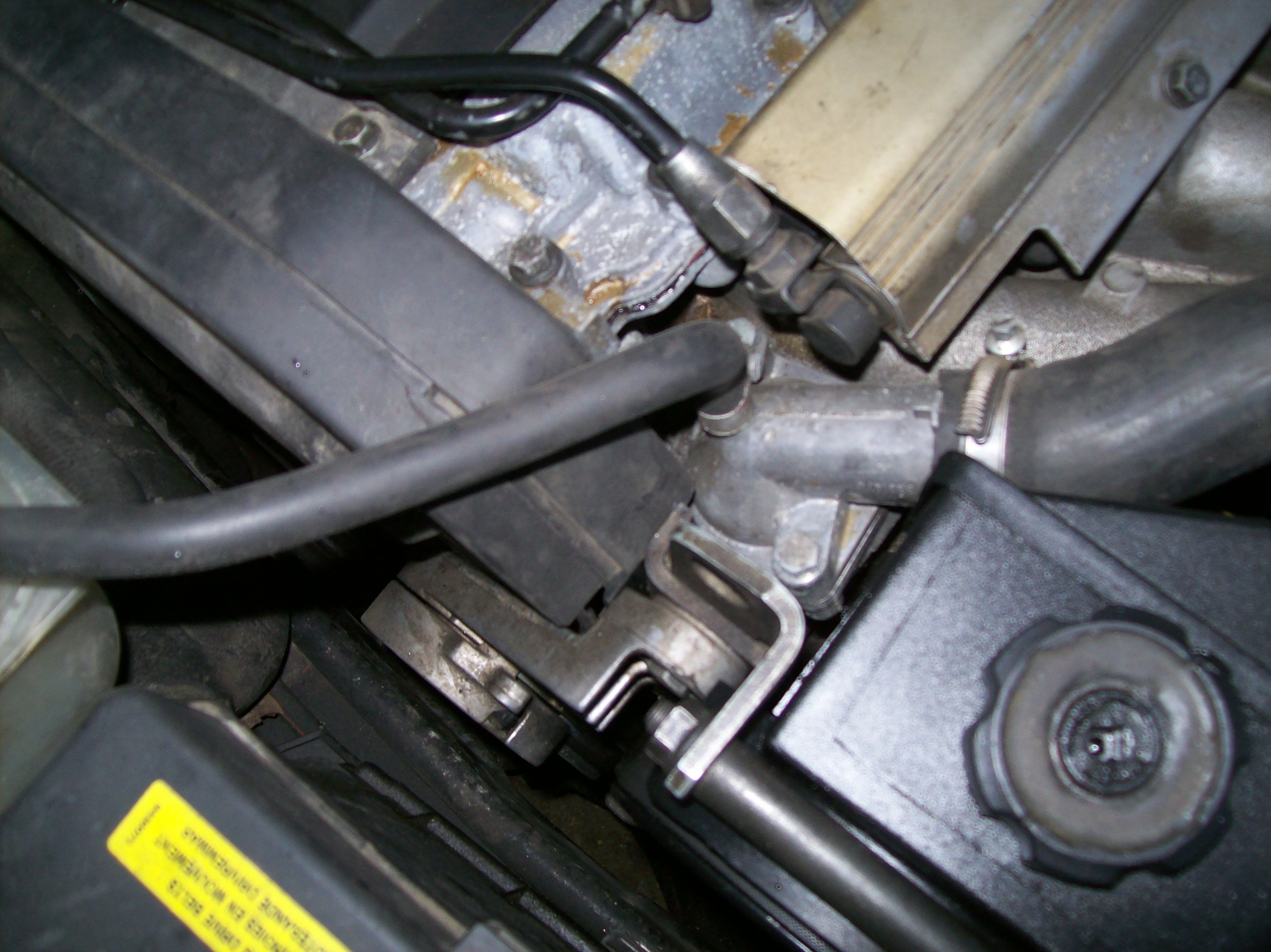

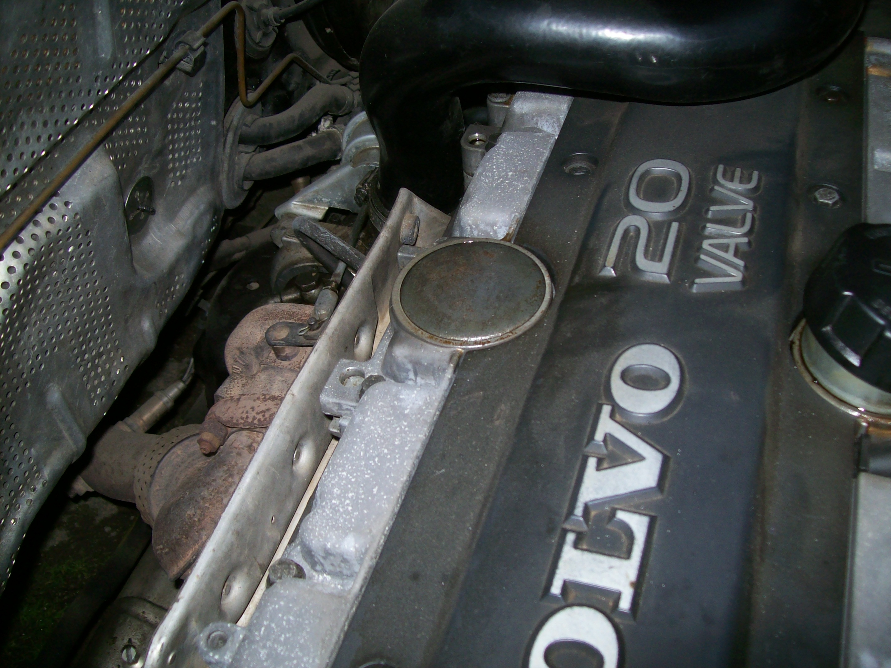

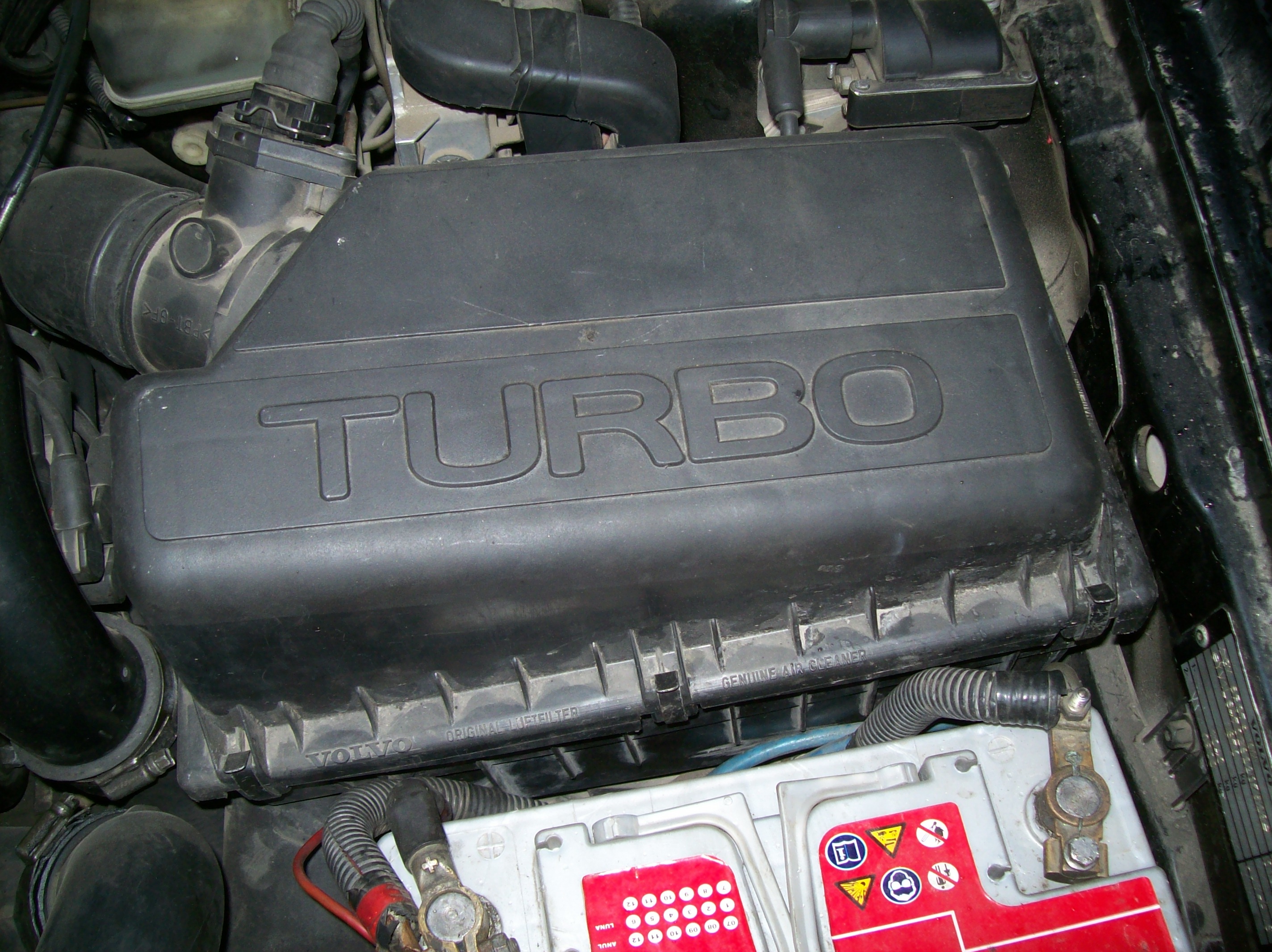

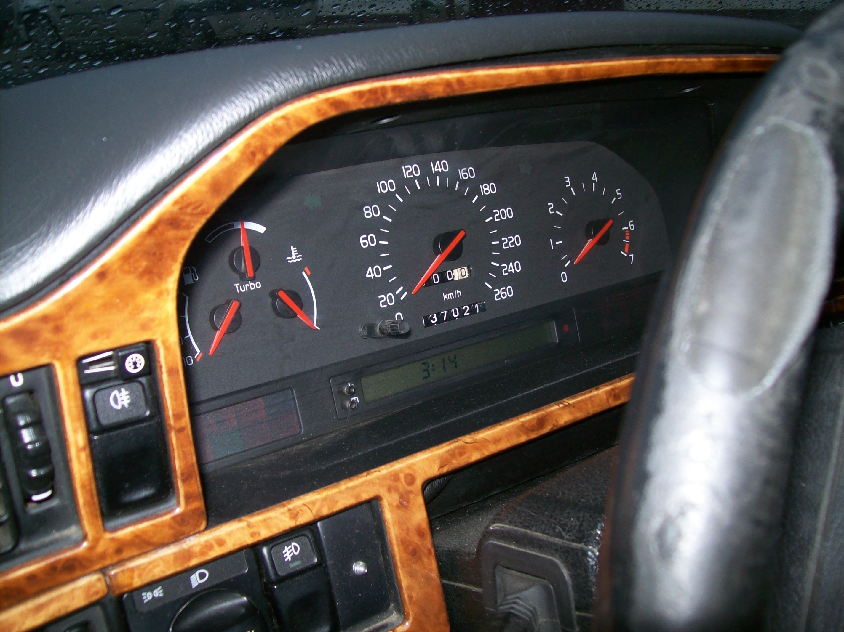

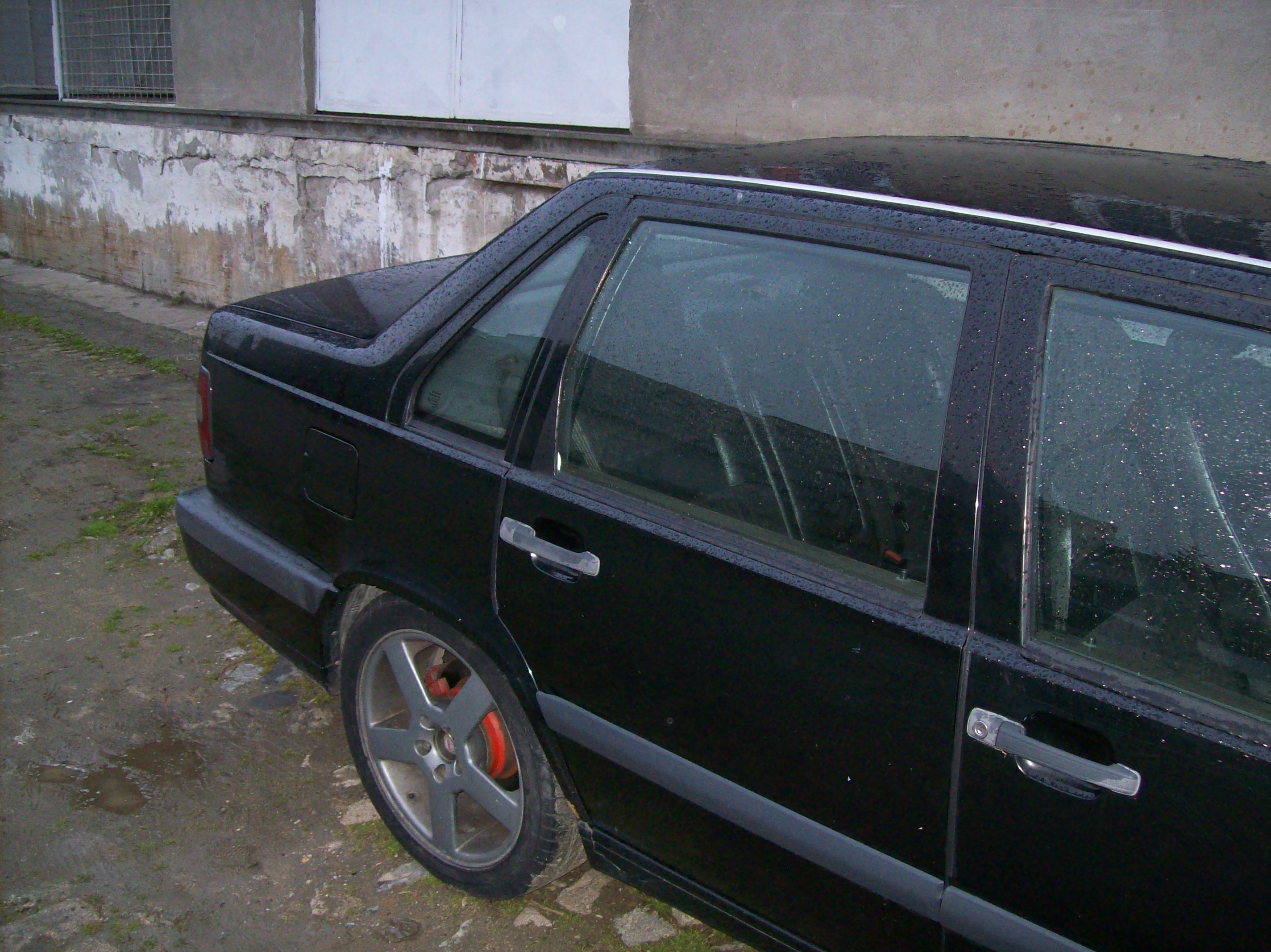

Poze cu masina.
Astept sugestii si reclamatii.

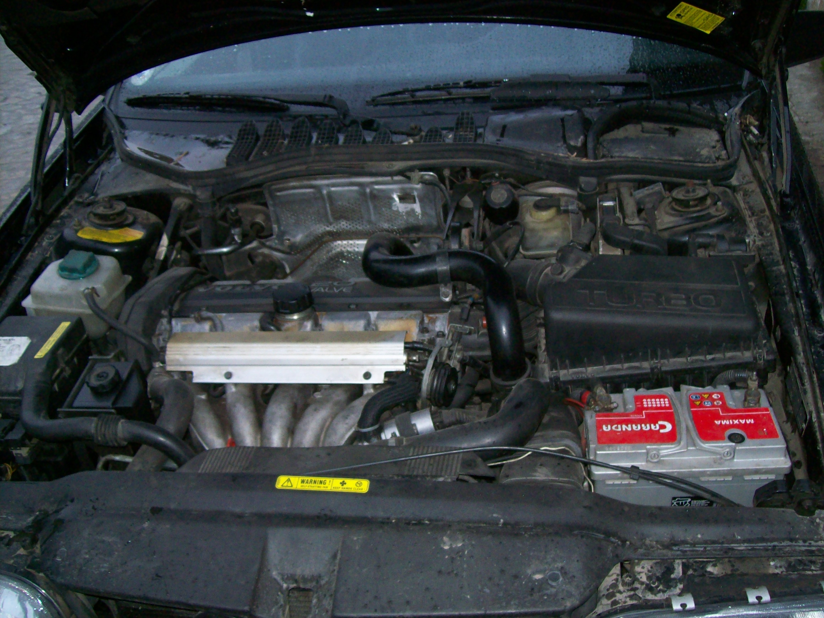

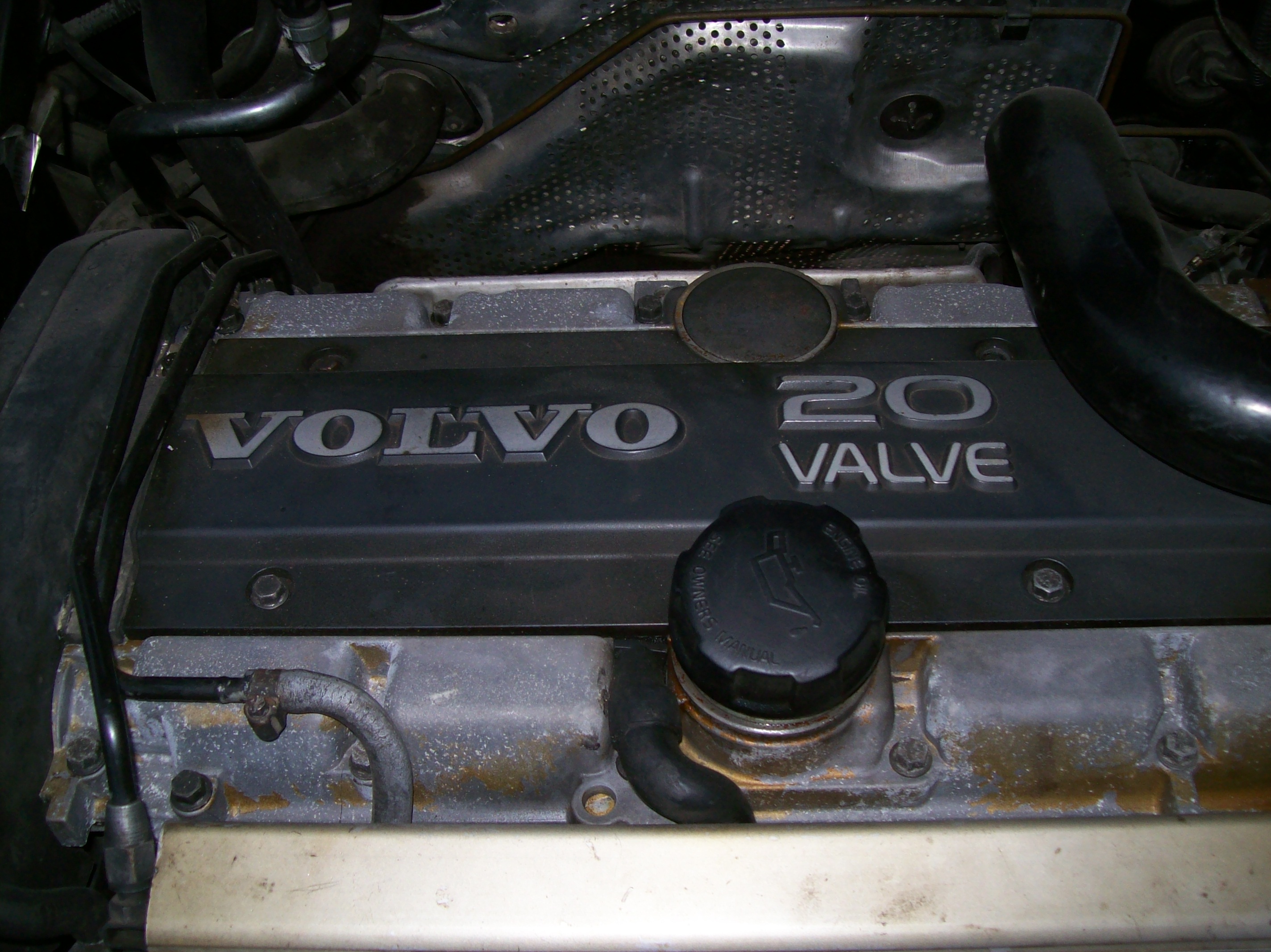

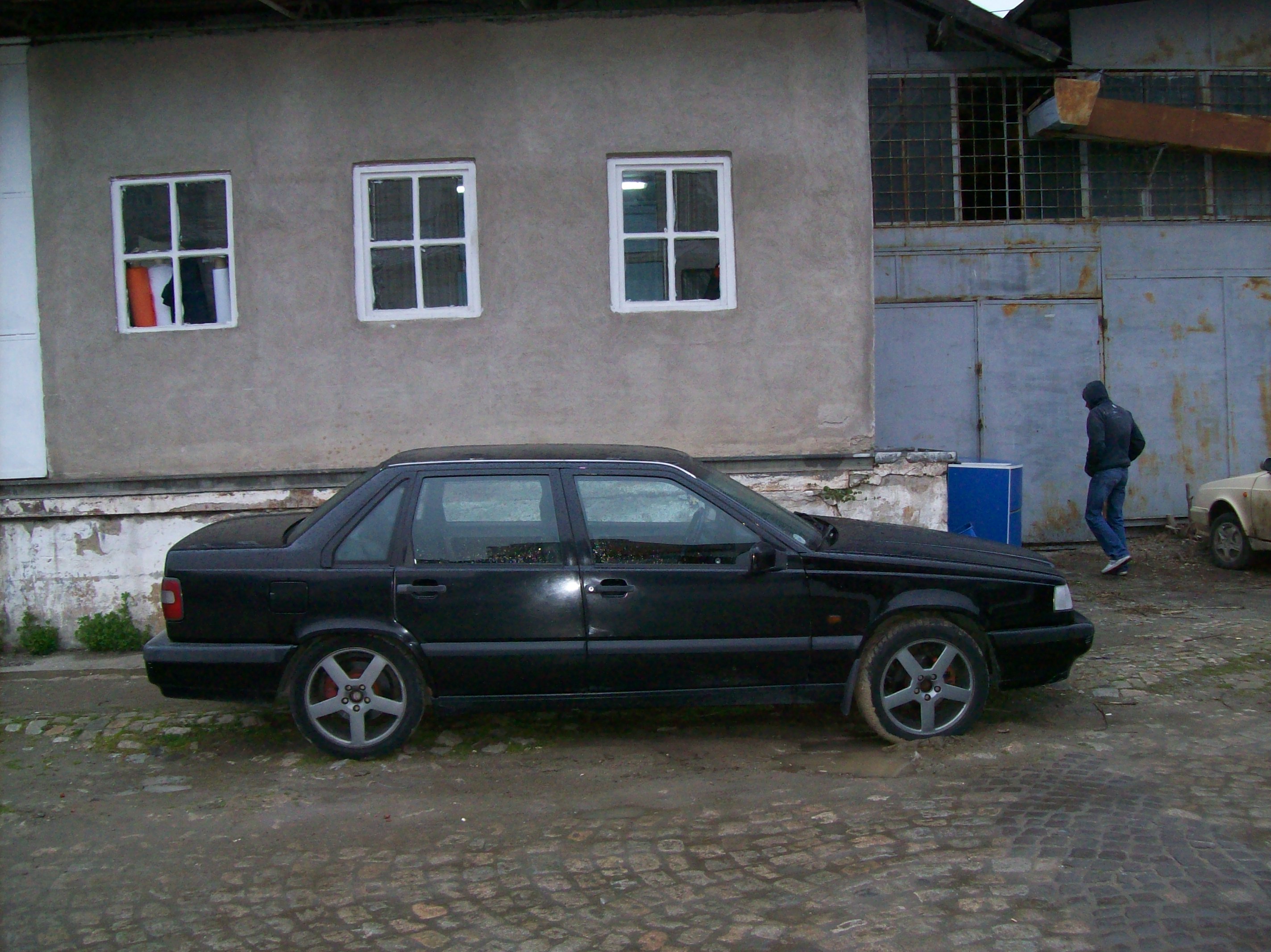

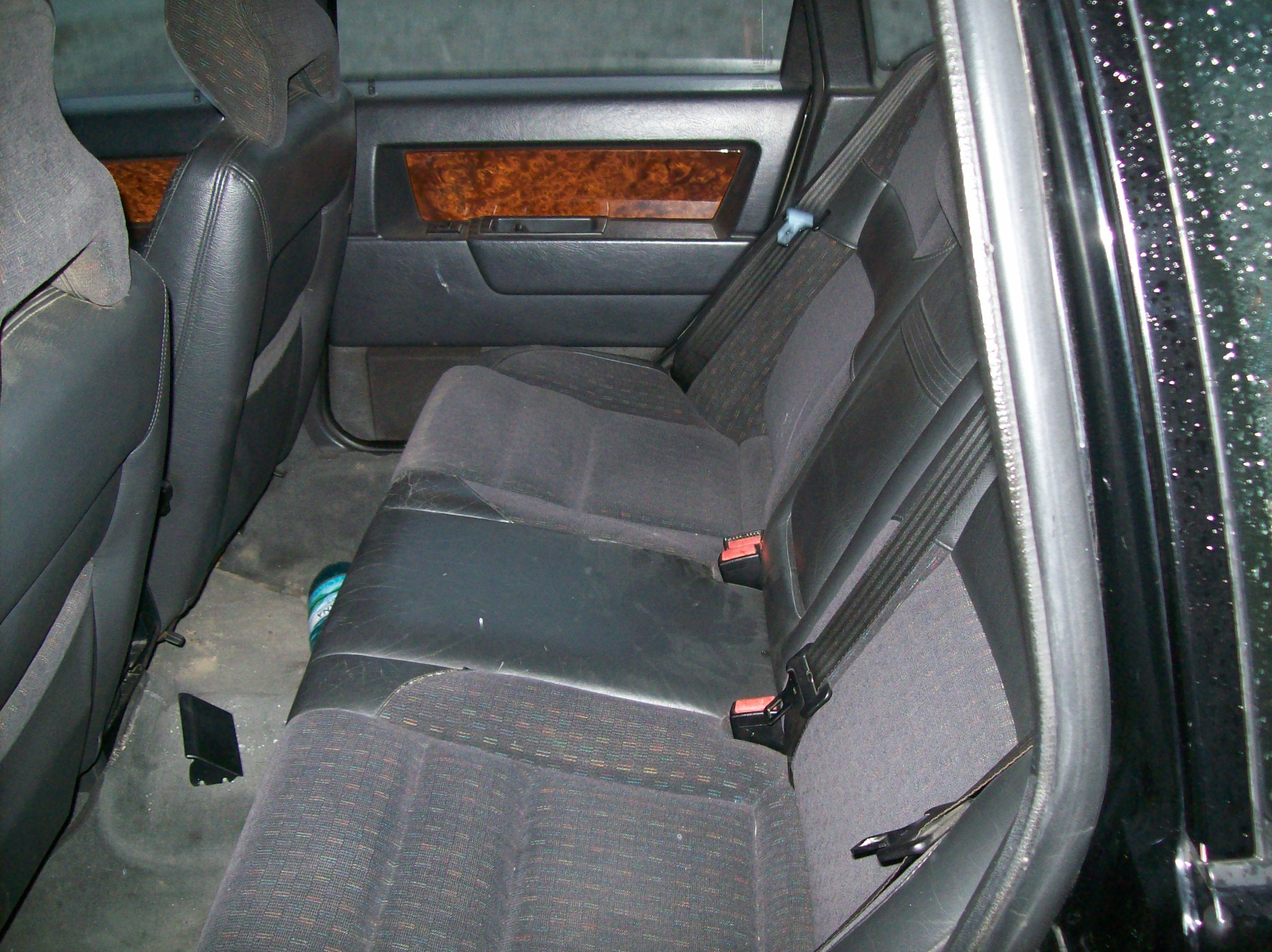

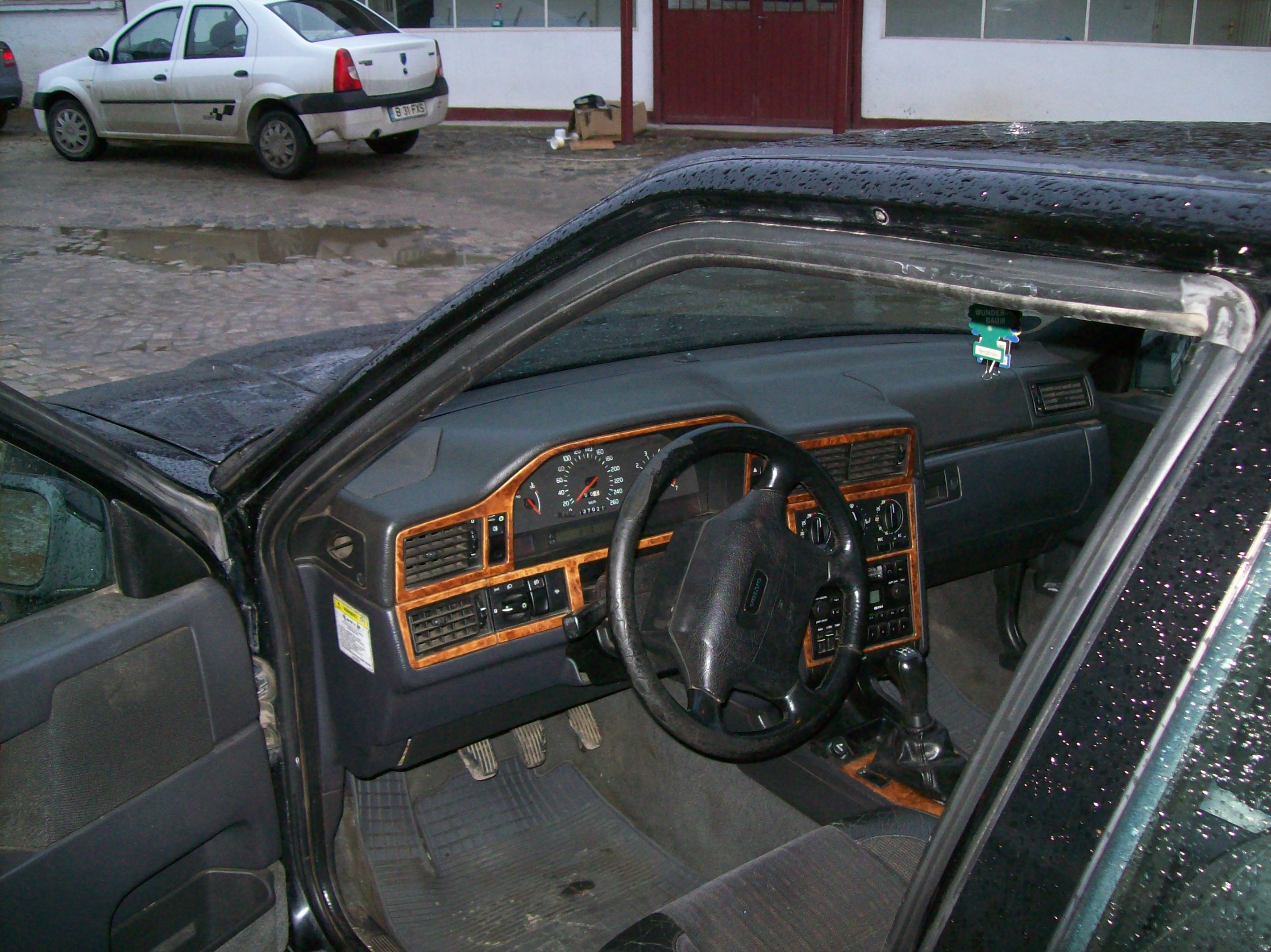

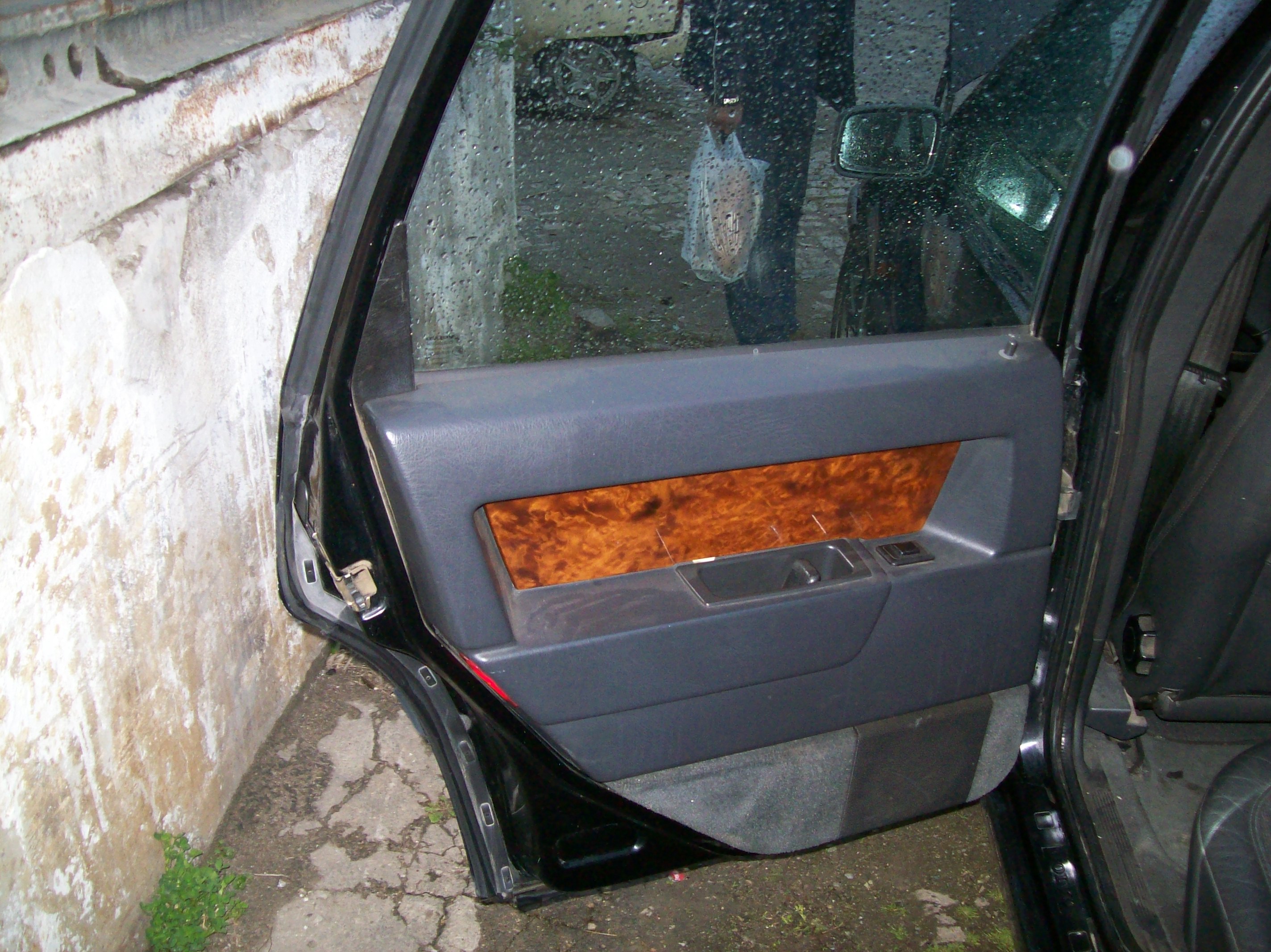

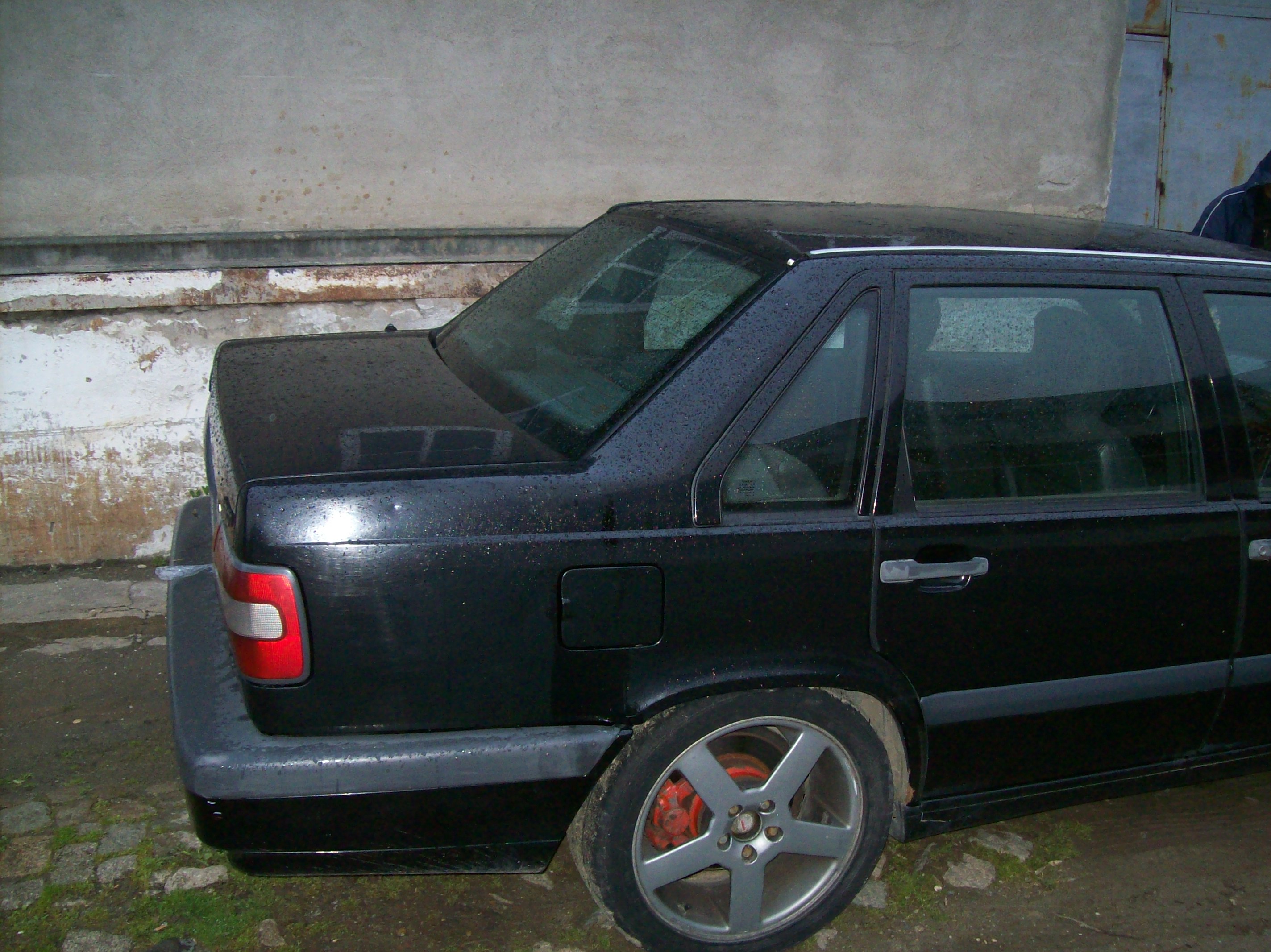

mai multe poze
superbaaaaa ! ai o masina super! cateva retusuri ale volanului si din punctul meu de vedere e perfecta ! asa-mi doresc si eu una ! fix fix fix !  ::)
foarte buna masinutza - cel putin din poze, inca nu am avut onoarea sa ma uit la ea Live.
Pentru inceput-ca sa nu te plictisesti:
1) cauta pe la dezmembrari sau poate iti confectionezi dintr-o bucata groasa de tabla : iti lipseste scutul termic de deasupra turbinei - daca o repari toata caldura aia uriasa de la turbina iti va urca/ajunge in compartimentul motor si-asa destul de incalzit.
2) da jos capacul de deasupra bujiilor- cele 6 suruburi de 10:
- trebuie sa gasesti uscat - daca ai ulei pe-acolo inseamna ca PCV-ul (oil trap-ul) este infundat, colmatat si iti refuleaza uleiul pe-acolo. Se schimba dand admisia jos, nu e greu. Eu iti spun ca 100% trebuie sa-l schimbi - are durata de viata 6-8 ani si nu cred ca fostii proprietari aveau habar de cum se intretine aceasta bijuterie de T5.
Uita-te la toate bujiile si vezi in ce stare sint - ce gasesti pe ele( calamina, sint "ude", etc).
3) inainte sa schimbi/cumperi turbina, da jos tevile de alimentare cu ulei ale ei si curata-le, baga WD 40 in ele sau altceva.
4) pune masina pe o rampa si da cu vaselina de calitate pe traseul cablului de frina de mina. Verifica uleiul de la cutie (culoare/miros, nivel). Schimba lichidul de frana + aerisire.
5) desfa furtunul (gros) de la Throttle si curata cu wd40 si cu o cirpa curata toata mizeria depusa pe acel fluture de admisie - sa inchida perfect clapeta aia.
6) cauta 3 metri de furtune vacuum de 6mm - vor trebui schimbate dupa ce-ti faci turbina.
7) desfa toti papucii care vin in contact cu masa (carcasa/tabla masinii si asigurate ca fac contact 100%(smirghel, wd40, etc). Ia cit mai multe mufe poti (ajungi la ele) la curatat cu Spray Contact, nu trage de fire, cu grija la conexiuni ca si-asa sint coapte de vreme si caldura. La aceasta masina sint o groaza de contacte care pot genera probleme inselatoare, coduri eroare, etc. Tot aici, poate reusesti sa "extragi" posibilele coduri de eroare stocate in ECU.
daca mai vrei, mai am  :D
Bafta si ia-o incet - ca sa te bucuri de ea trebuie sa o ingrijesti si sa o aduci la linia de plutire, nu o lasa sa se darime si vei avea muuulte satisfactii.
