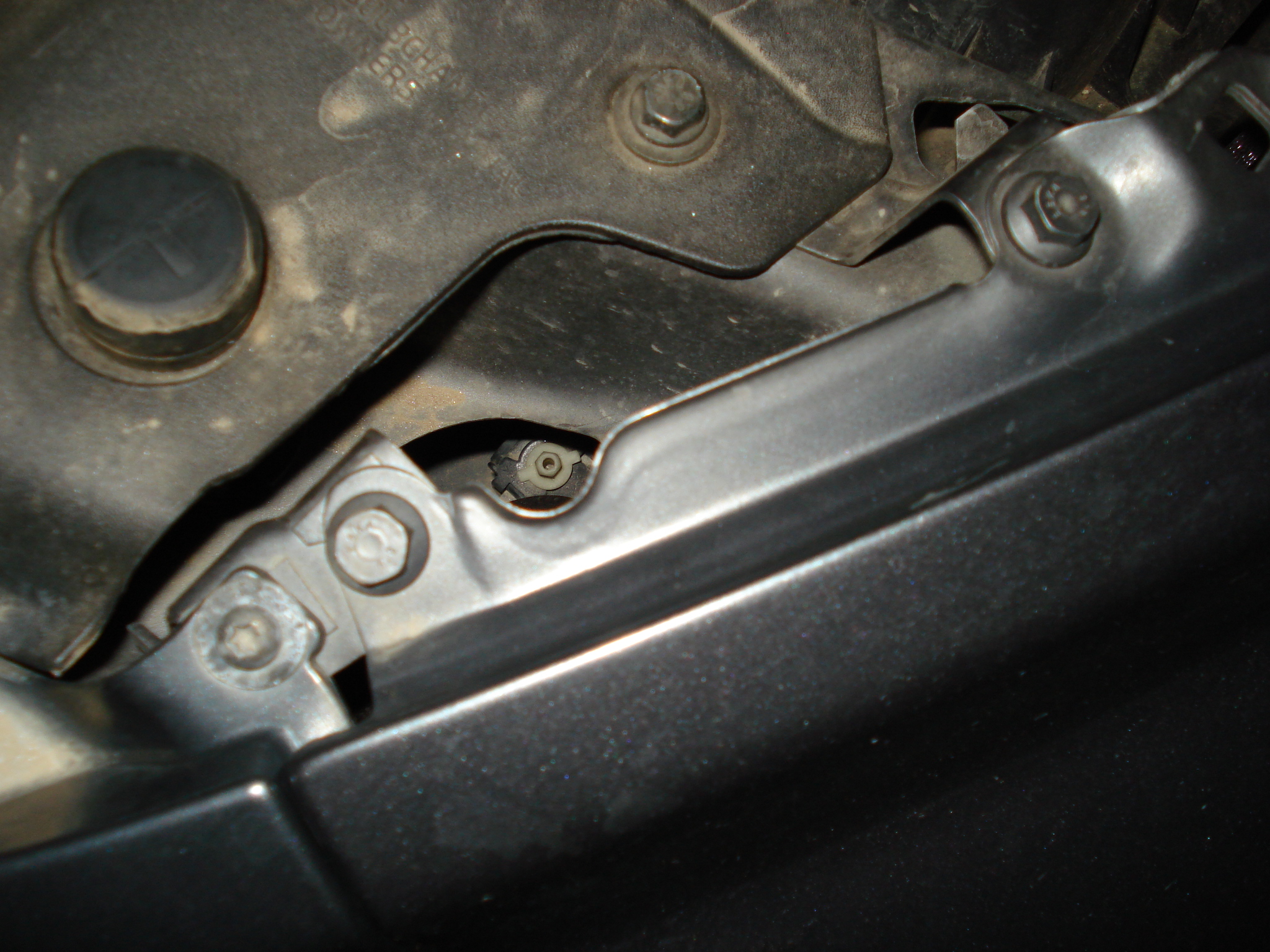

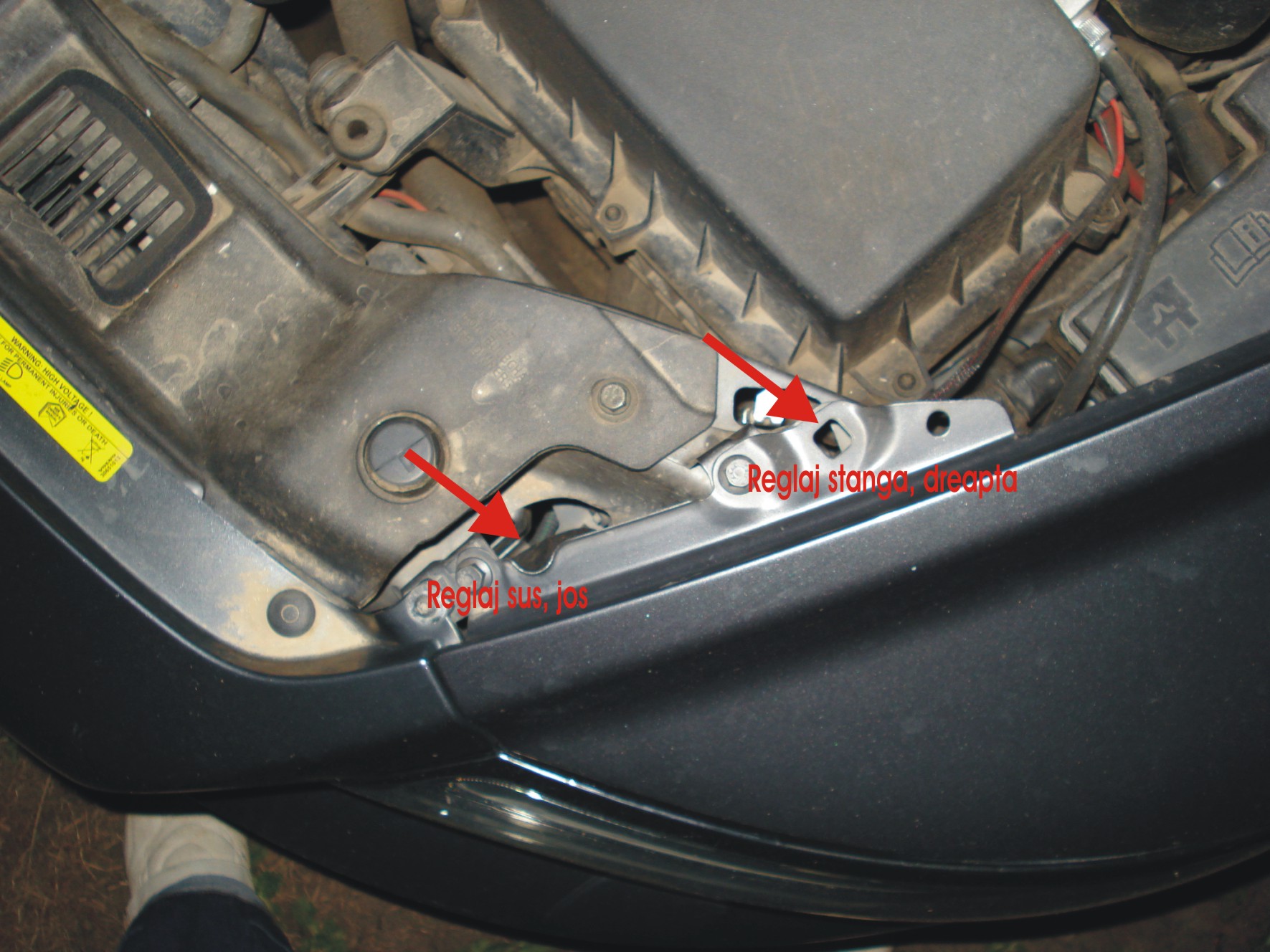

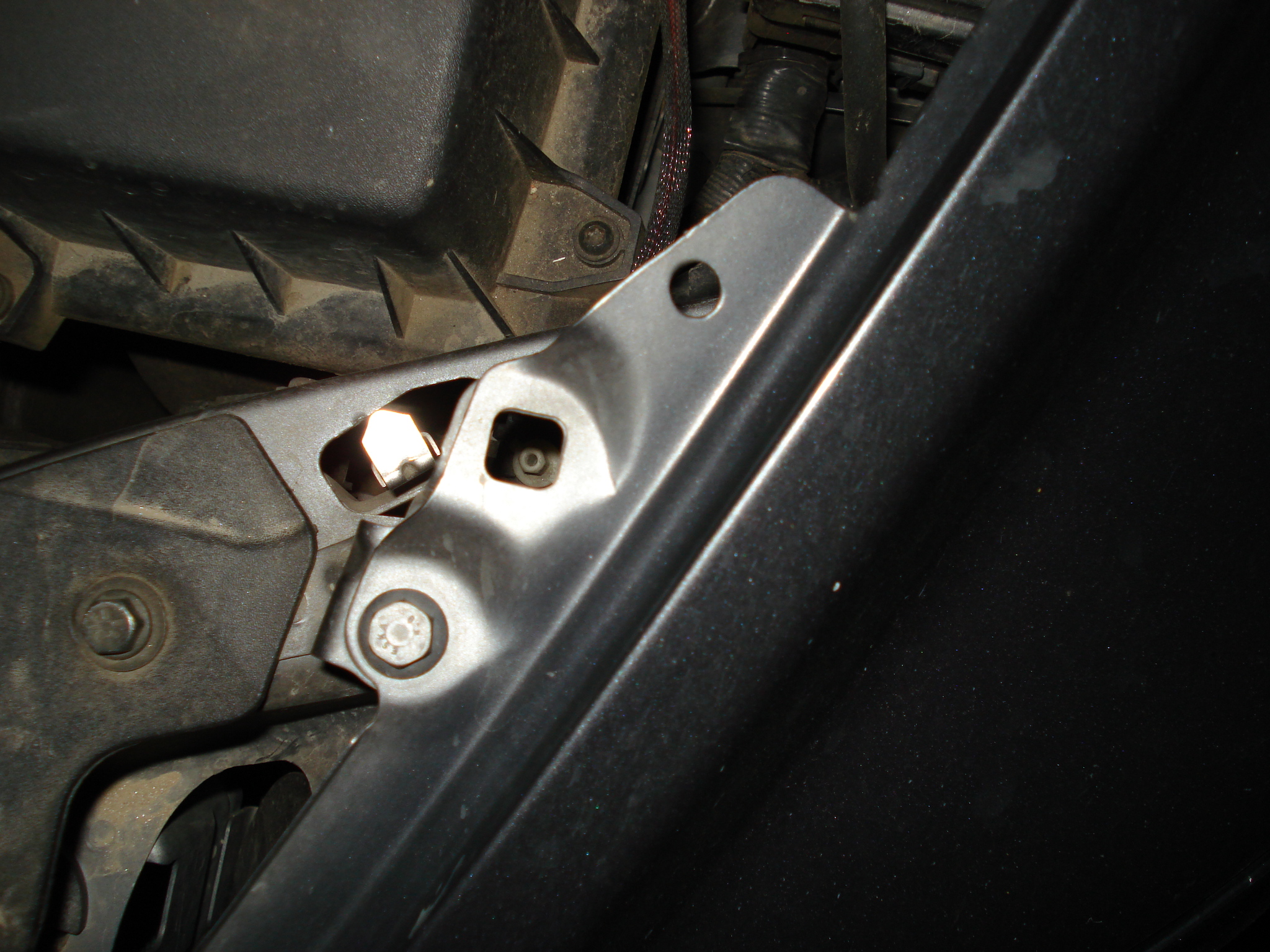

  daca imi poate da cineva detalii despre cum se pot regla mecanic farurile la modelul s40 v50.as fi interesat daca exista si alt reglaj in afara de cel electric.multumesc ???
exista.
cu o cheie hexagonala (nu shtiu de cat). daca te uiti la far de sus in jos o sa vezi ca pe langa tija de fixare este unshurub de plastic alb. de acolo reglezi farul sa bata stanga-dreapta si mai este msi spre fata masinii, spre coltul din interiorul farului tot la fel un shurub pt reglaj sus-jos. dc vrei maine revin cu ceva poze in cazul in care nu te descurci.

bagi pozele pt mine? mersi :)
Maine dim:) acu ii cam intuneric. ( sau faci misto? :P)
nu fac misto, vorbesc foarte serios.
stiu ca mi le-am reglat o data la service dar acum tot prin copaci bat farurile si n-as mai da 40 lei pt cat invart ei de 2 ori din cheie
Roskat, din pacate am uitat de poze :(. Daca reusesc azi sa le pun ar fi bine. Sunt undeva la munte unde nu prea ii semnal gsm numai cand si cand. Deci merge greu netul, dar se rezolva:)
sa traiesti  :-*
scuze de intarziere
scuze de intarziere
Saru'mana, raman dator. ai idee ce cheie trebuie?
ii destul de dubasha, dar cred ca merge si cu surubelnita dreapta.
cheia ii ceva hexagonala dar nu stiu de cat. adica poti foloso ceva tubulara. parerea mea ii ca ori ii de 8 ori de 10.
te uiti dim si vezi.
