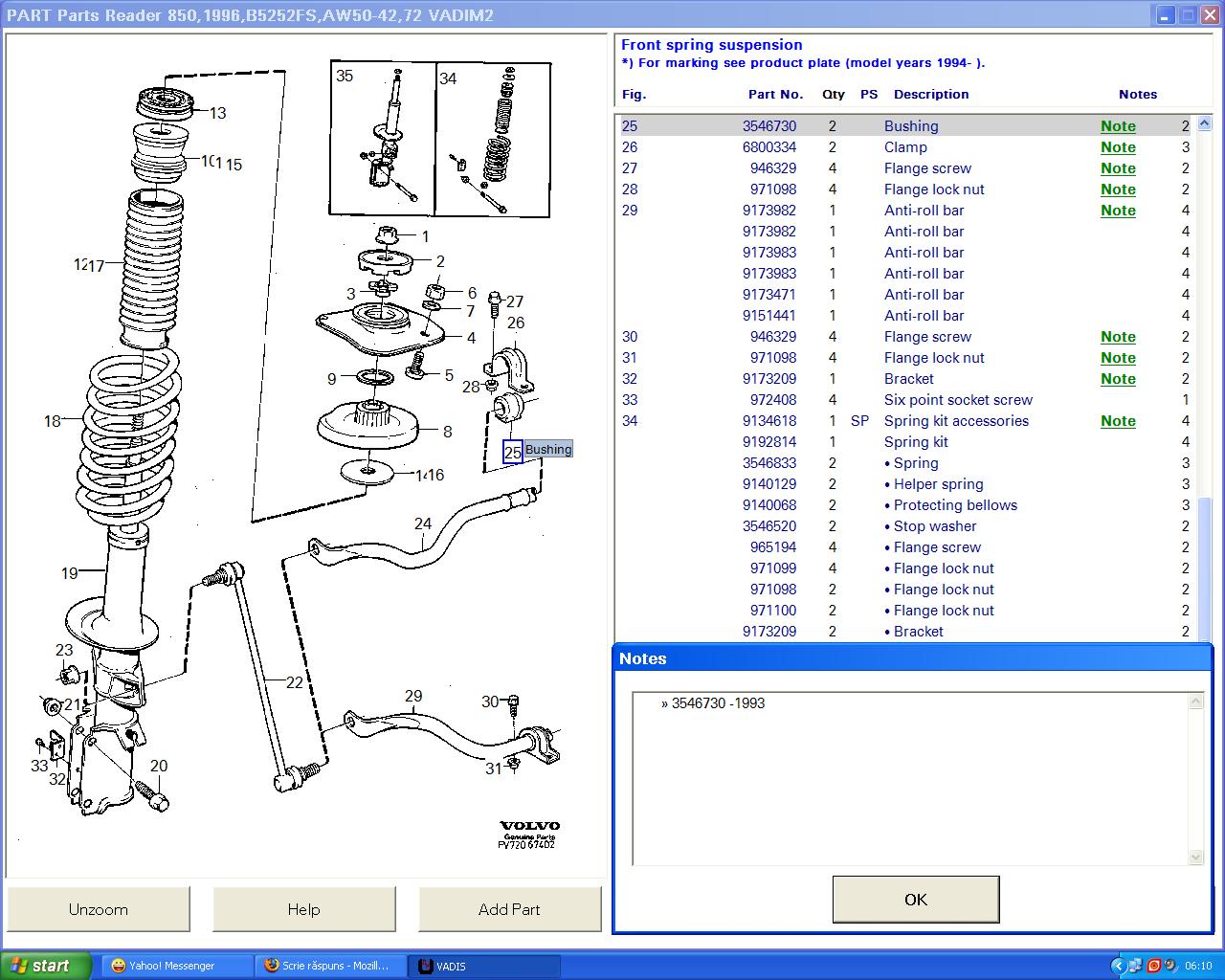

Intrebarea mea este..pt 850-le  fabricate pana in 93 exista un tip de bucse la bara stabilizatoare, iar pt cele dupa un altul ?.....pt ca pt cele pana in 93 se gasesc doar bucse, dar pt 96 -ul meu se aduce bucsa cu bara cu tot si nu mi-e totuna sa platesc 15-20 euro pe bucse sau 700-800 ron pe totul.....Multumesc !

eu zic ca daca le-ai gasit asa, vindute separat de bara inseamna ca se pot schimba. Pune-o si tu pe o rampa si vezi imediat daca se pot scoate (au suruburi, prinderi.etc) sau nu. E cel mai sigur - "ochiometric".
Bucsele din poze desi nu par asemanatoare se pare ca sunt doar pt barele de la 850-le pana in 93, azi mi-au ridicat masina la service, s-a uitat si seful de atelier si mi-a spus ca bucsele sunt vulcanizate, turnate pe bara asa ca e bine de stiut ca schimbul se face cu bara cu tot !!!...asta e... :'(
