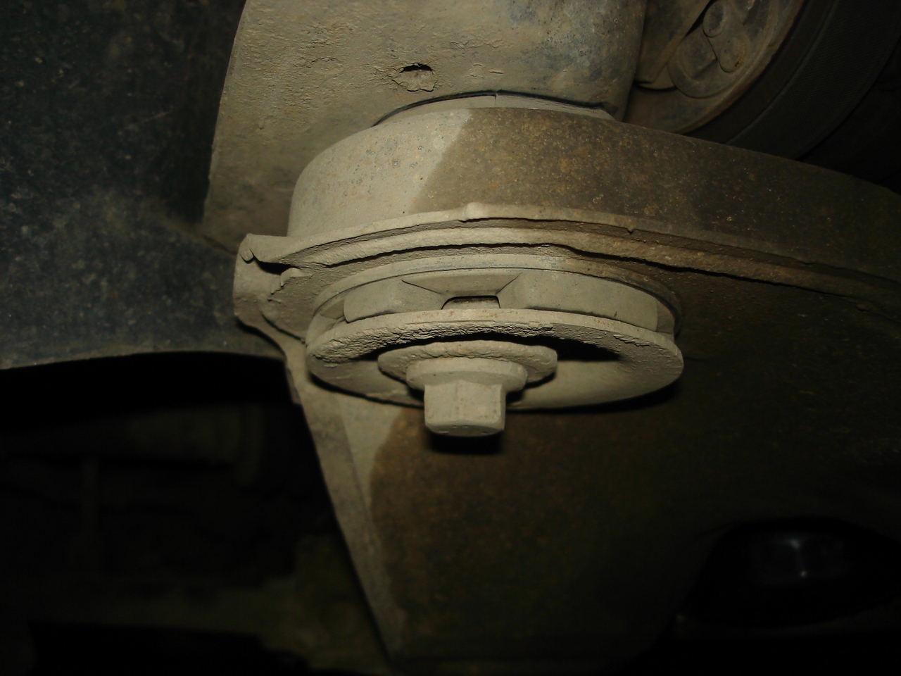

Am luat o mare groapa intr-o balta sambata trecuta cand ploua si cred ca am facut varza bucsa de la subcadru din partea dreapta-fata. Daca aveti timp faceti o poza la bucsa respectiva la masinile voastre si postati-o ca sa pot evalua situatia.
Norocul este ca am bucsile si chiar vroiam sa la schimb pe toate 4, dar trebuie sa ajung cu masina la garaj la Alexandria. Bucsa este cea din poza atasata.
Intre timp am schimbat caseta de directie si cu ocazia asta am vizualizat si bucsa asta si pare OK. DUpa montarea casetei am strans suruburile bucsilor de la subcadru la cuplu, dar... am schimbat si flasele amortizoarelor si masina nu prea mai bate pe fata dar fenomenul tampit ramane: daca i-au un viraj cu rotile bracate la maxim spre stanga imi smuceste volanul din mana si freaca roata dreapta de contraripa. Pe masura ce creste viteza cand mergi in linie dreapta fata incepe sa se simta putin nesigura pe traiectorie. Daca in schimb tragi de volan masina se duce cum trebuie (inainte de schimbarea casetei se simtea nesigura).
Astazi m-am uitat iar la bucsile subcadru fata, si cea de pe dreapta se misca pe surub (miezul de fier). Nu inteleg cum. Pentru ca asa cum am spus, le-am strans la cuplu (forta care trebuie aplicata este fenomenala... trebuie prelungire la cheie).
Are cineva vreo banuiala cu privire la ce se intampla?
Hmmm .... bucsa inauntru are o centrare de fier , daca s-a dus este posibil sa faca asa  ;D
Stiu de centrare, dar surubul nu intra chiar fix acolo. Ce nu mai stiu eu, pe lonjeron este si aici un ghidaj pe care intra bucsa sau doar in spate?
Este dar numai pe stanga
Ceva nu se aseaza bine. Ieri am slabit suruburile de la toate bucsile. Le-am strans iar ca la carte (cred ca o sa fac hernie curand :)). Merge bine deocamdata, dar sa vedem daca incepe sa joace din nou.

:D :D Bun asa .. sa speram ca nu mai face  :P
Si la mine e deplasat cadrul motor dar spre fata, acuma am o mare dilema, ce groapa am reusit eu sa iau mergand cu spatele ?  ::)
La S80 cica apare o problema cu subcadrul. Fix-ul de la Volvo este un oring care se introduce intre bucsa si lonjeron.
http://www.matthewsvolvosite.com/forums/viewtopic.php?t=5819
Ce ziceti de treaba asta?
M-am mai gandit la o chestie. Daca la mine bucsa dreapta fata nu a fost stransa cum trebuie si bucsa a jucat linistita pe acolo, ar fii putut sa se toceasca insertia metalica? Iar acum cand strang bucsa, saiba cu care strange surubul bucsa sa calce mai mult pe camasa exterioara a bucsei si in felul asta defapt bucsa sa nu se mai stranga cum trebuie?
Eu ma gandesc la altceva . Cadrul de S80 este cam the same ca la 850  ;D nu ar trebuii si la noi puse acele O  ring-uri ?
M-am uitat in Vadis si codurile bucsilor la 850 si S80 coincid
Eu zic ca ar trebuii puse si la noi  ;D
