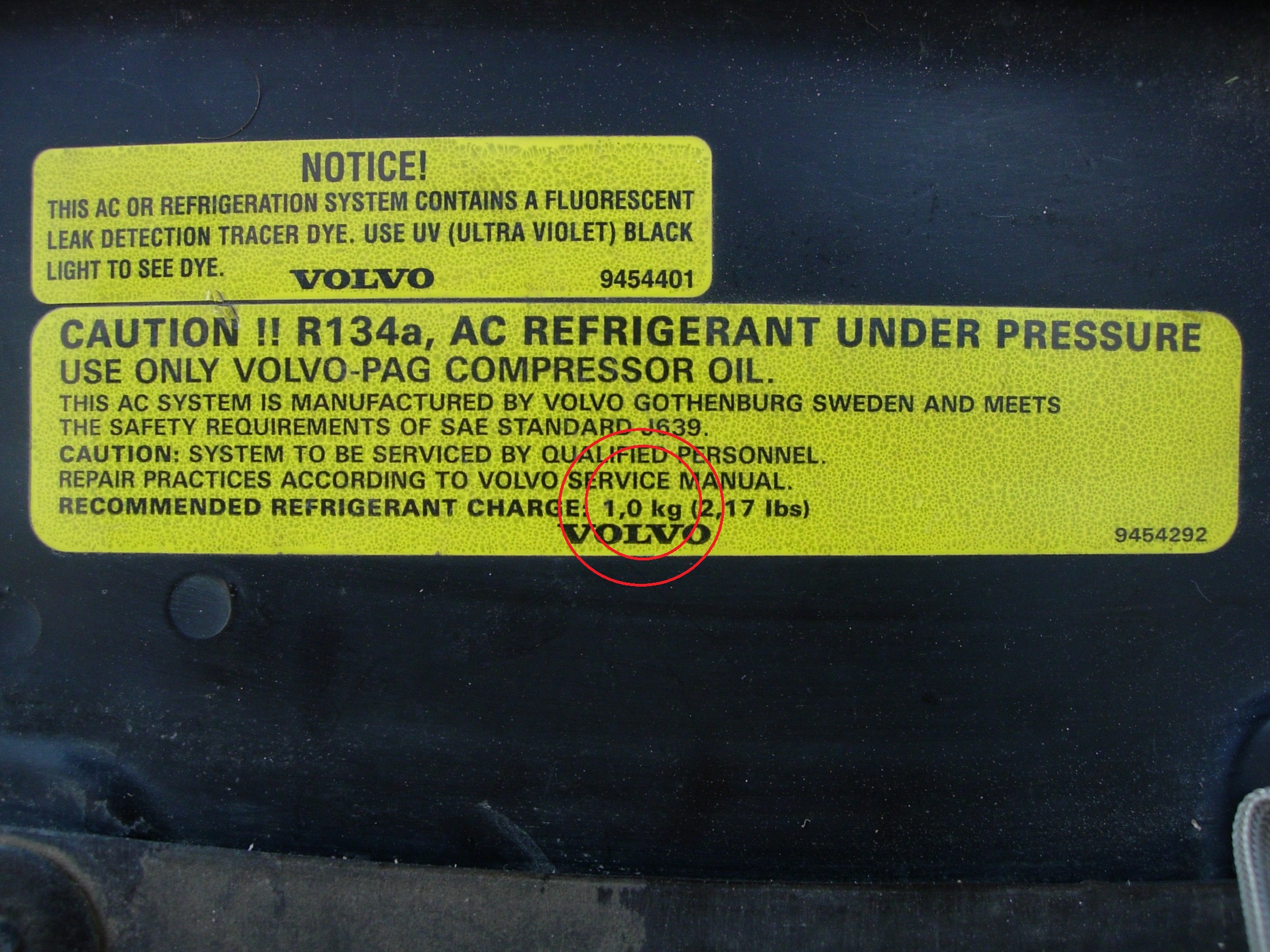

bine bine  deacord cu tine sa zicem . dar atunci la mine de ce a intrat 1kg ? si totodata scrie si pe autocolantul de pe traversa de deasupra radiatorului  ca se baga 1kg freon r134 a
O poza face cat 1000 de cuvinte ;D
Daca scrie 1Kg.1 Kg e.Greseala mea.
La majoritatea masinilor mici intra 650-800g,la truck 1,2kg si la bus 7,5kg
Marean ai dreptate, se pare ca S60-ul e cam truck.
:P nu a fost cu rautate.
dar si eu m-am mirat cand am auzit.
asta e . mergem cu tractorul
Nu problem.Greseala este a mea ca nu m-am uitat,ca a mers AC-ul ok la mine,dar nici curios n-am fost sa citesc stickerul
Nu ai gresit deloc la al meu intra 0,7 iar referitor la ulei 50gr.La cele pana in 2005 intra 1 kg,iar la cele dupa 0,7 pt.ca au volumul mai mic la recipientul(nu imi vine in minte acum cum ii spune).
INTR-ADEVAR, O POZA FACE CIT 1000 DE CUVINTE ! slow down !

ne cerem scuze  ca "am scris noi acolo pe autocolantele alea 1kg" ..  din cate se pare sunt mai multe tipuri de compresoare pe tipurile astea de masini (diferite firme)
sa va cereti scuze ca ati extrapolat ceea ce ati vazut voi pe niste autocolante .

Ionute unde esti ? expica tu la nenea  ca tu ai bagat recent 1kg de freon in S60 tau poate pe tine te crede ca tu ai vazut vreo cateva compresoarea deastea la viata ta
poate-mi explici de ce au scris timpitii astia de la volvo altceva decit ziceti voi ?

ti-ai propus sa ma sacai in seara asta ? prosti aia de la volvo au scris la masinile noastre: 1kg !!!   care cuvant nu il intelegi din: 1kg ?  si la masina lui Sandro i-au scris prostii astia de la volvo 0,7kg , ce e asa greu de inteles  ? eu stiu sa si desenez dak e nevoie . sunt AS la desen tehnic.

nu inteleg de ce voi presupuneti ca daca la voi scrie 1 kg , la altii trebe sa scrie la fel !!!
uite ca nu scrie !

Iuli vezi ca esti pe aratura rau de tot, omu zicea de masina lui care este pana in 2005, Detonatoru are dupa 2005 si de aia stia de mai putin de 1kg, oricum a explicat Sandro mai sus cum sta treaba.
