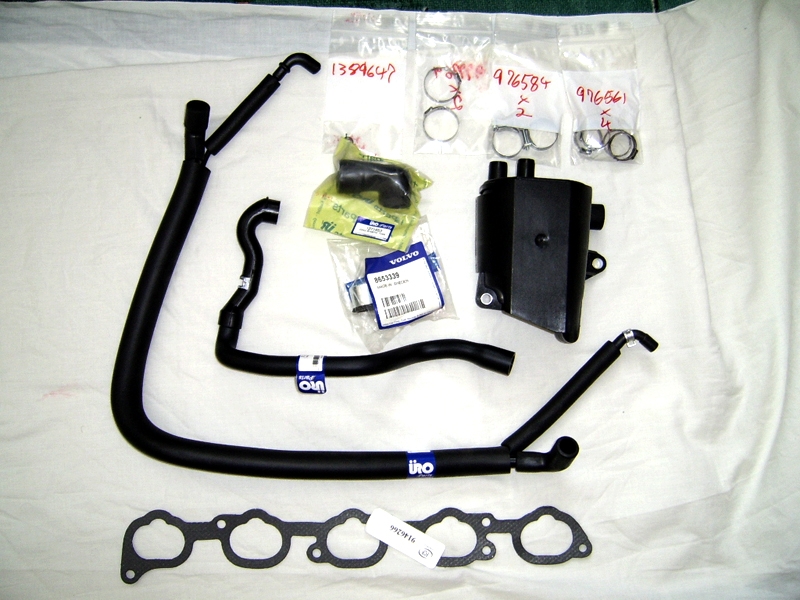

Daca nu stii sigur ca la masina ta ti s-a schimbat PCV-ul in ultimii 5 ani, e timpul sa-l schimbi. Nu e scump, ci doar munca de scos galeria de admisie. Timp de lucru - maxim 2 ore.

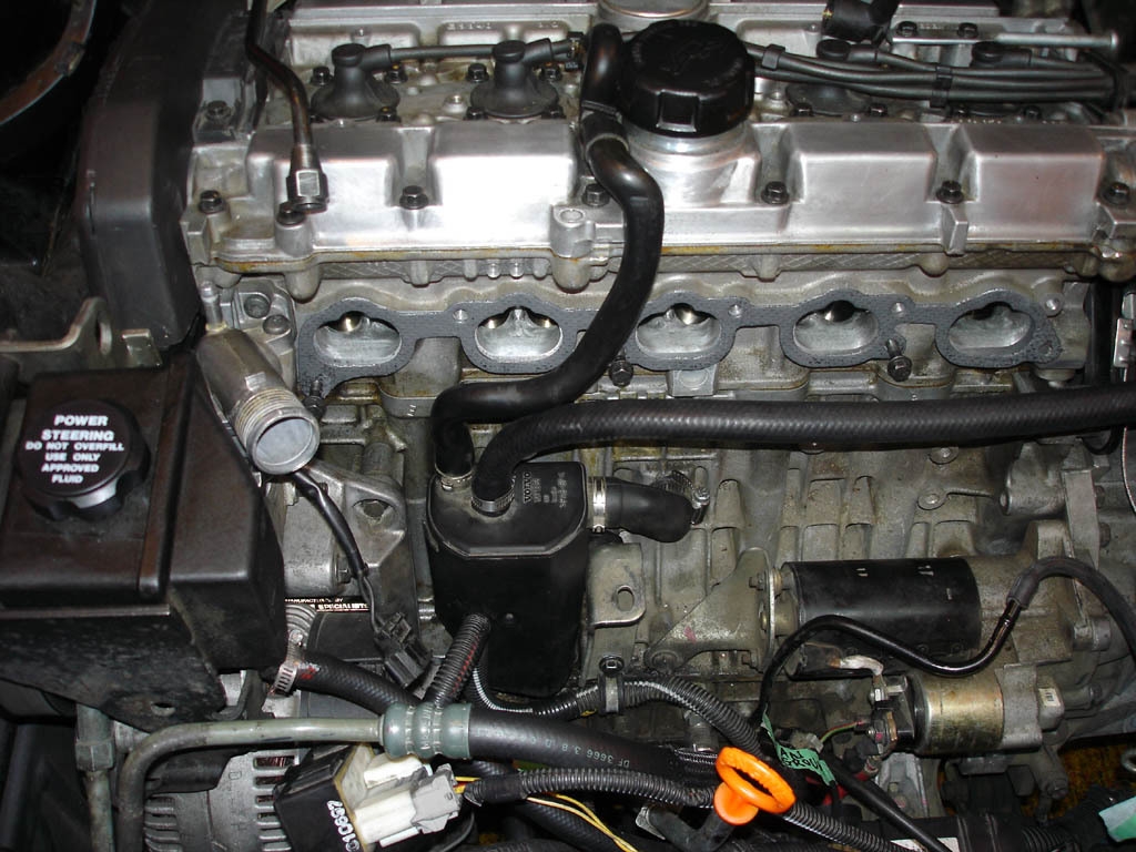

- PCV-ul este o alta denumire a OilTrap-ului - se afla in spatele galeriei de admisie, nu se poate vedea nimic din el in afara de un furtun mic care "urca" de sub admisie si intra deasupra, in motor, sub capacul de plastic al bujiilor. Tot din kit mai fac parte 2 furtune care ocolesc o buna parte din motor, dispuse spre dreapta, pe sub clapata de acceleratie...

in prima poza e kitul pe care l-am pus eu pe masina, iar in a doua poza este locul unde se gaseste PCV-ul.
