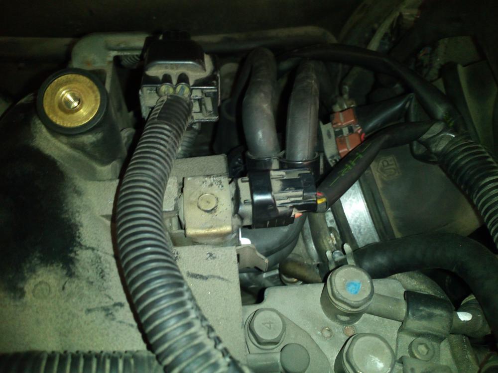

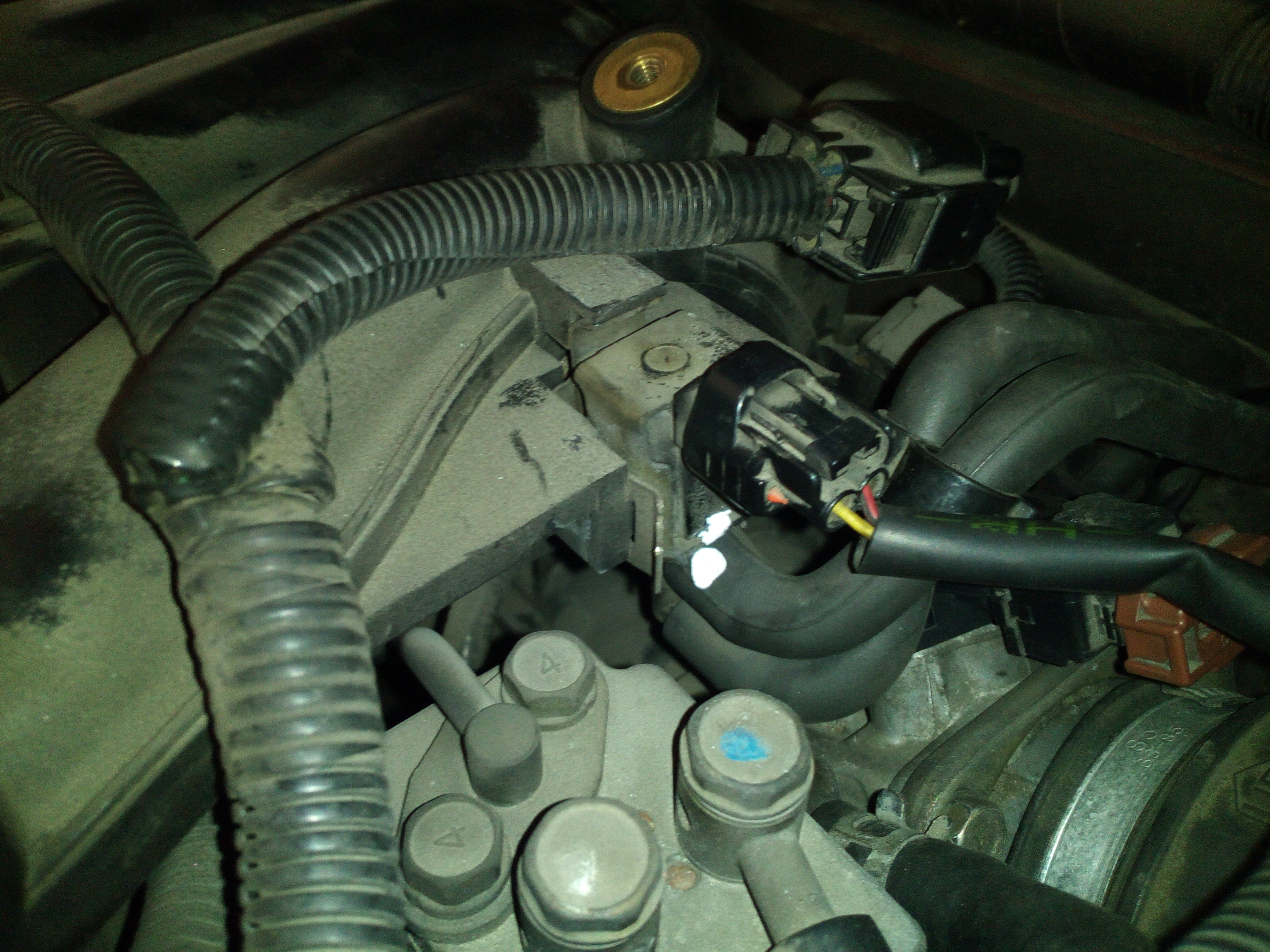

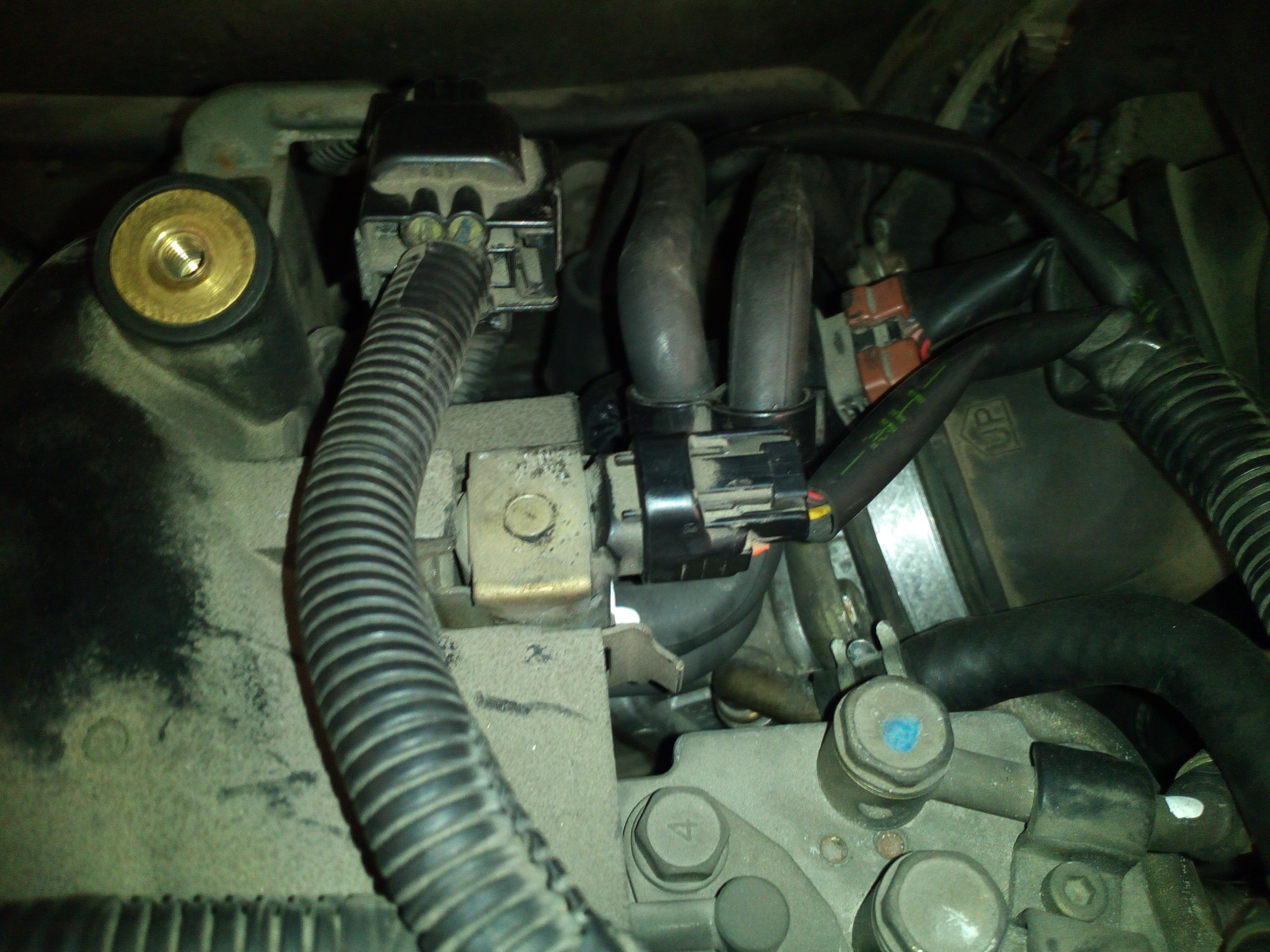

salutare...mi-am cumparat de curand un volvo v40 1.8 motor de mitsubishi gdi (a fost un vis de-al meu sa am aceasta masina)..am si eu o problema : cand am cumparat masina totul era perfect...dupa aproximativ 2 saptamani cand las masina la relantiv , flucteaza intre 300 si 900 rpm...in mers la prima si a doua viteza cand apas pe acceleratie (nu tare...ca si cum as cauta parcare, sper sa intelegeti) ma zdruncina ca si cum as fi pe un cal...parca se franeaza singura dupa care revine la turatia normala si iara si iara si iara...cineva mi-a spus sa schimb aceasta piesa (am pus poze) dar nu stiu exact cum se numeste...daca ma puteti ajuta cu numele ei , raman dator....sau daca imi puteti spune ce poate avea altceva in afara de aceasta piesa , rog ajutor...tin sa spun ca nu m-am uitat la bujii sau la fise...

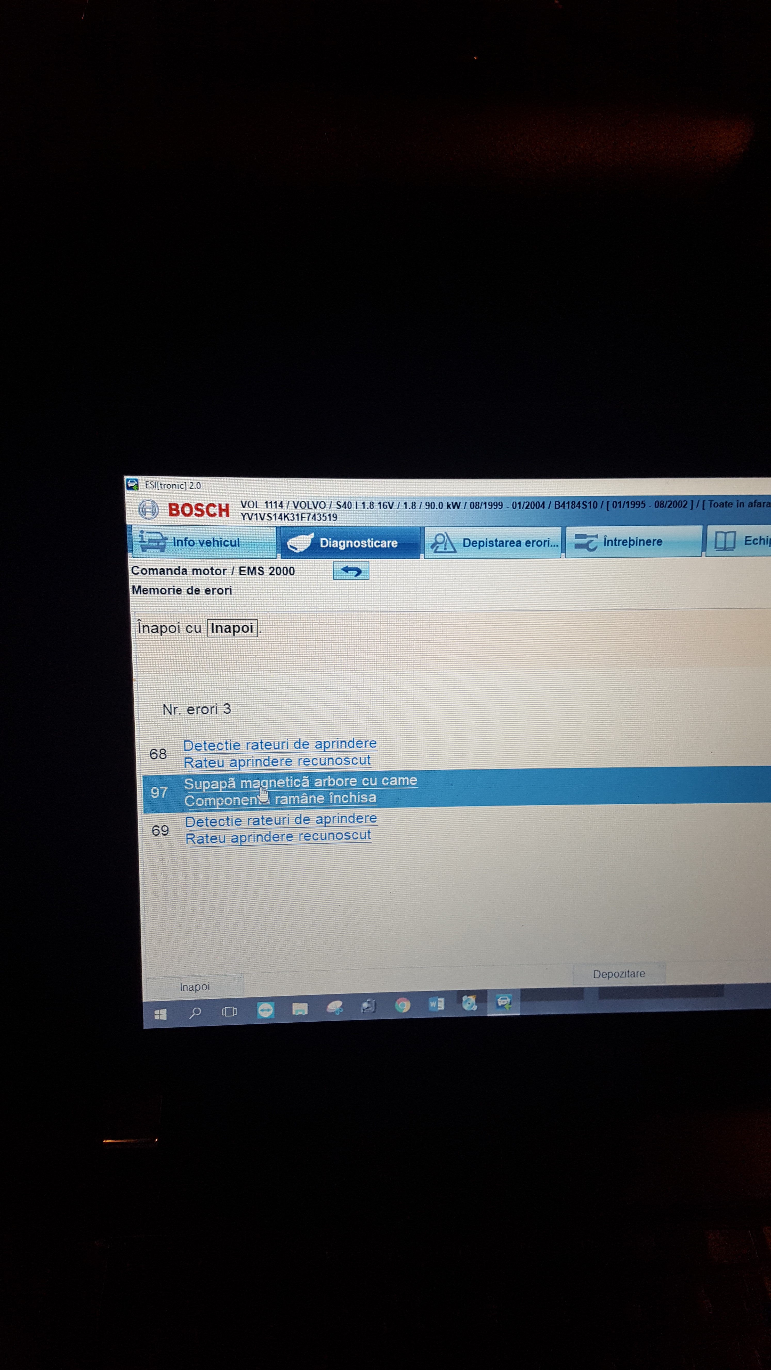

check engine aprins in bord, masina nu mai avea putere(nu mai trecea de 50, 60 km/h). la diagnoza imi apare misfire bank 2.
am schimbat bobinele si fisele, eroarea persista. am zis sa schimb si bujiile. nimic. masina face in continuare ca mitraliera la evacuare pe esapamanet plus la drum lung cand sunt in treapta 5, 120km/h incepe martorul motor sa clipeasca.
intre timp am reusit sa fac rost de o diagnoza bosch(nu are nimeni VIDA in Timisoara).
atasez erorile si poate ma ajutati cu un sfat.
