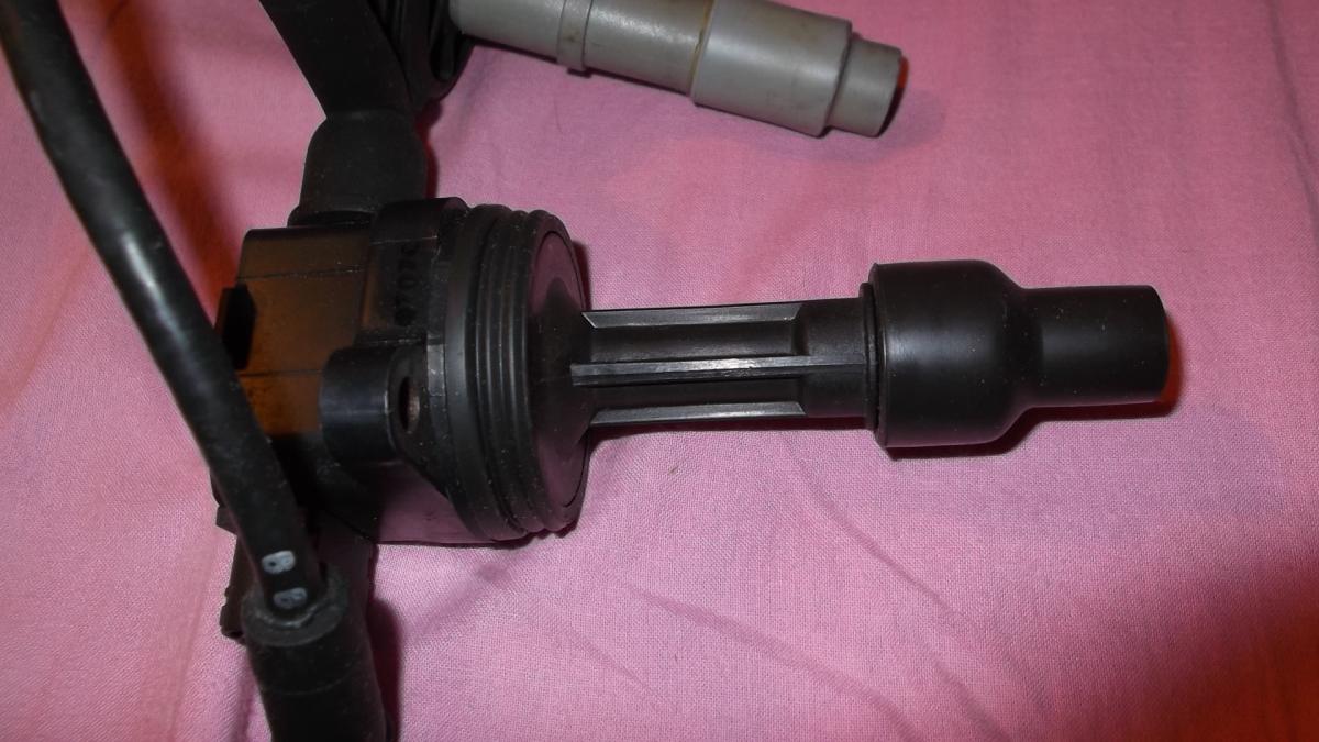

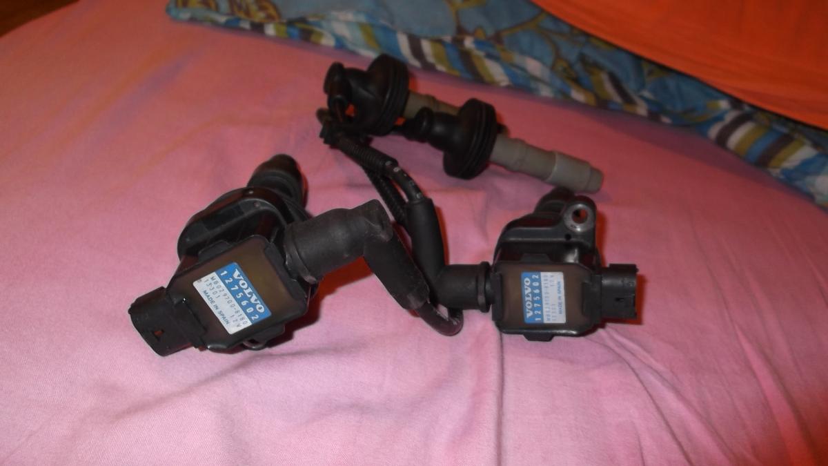

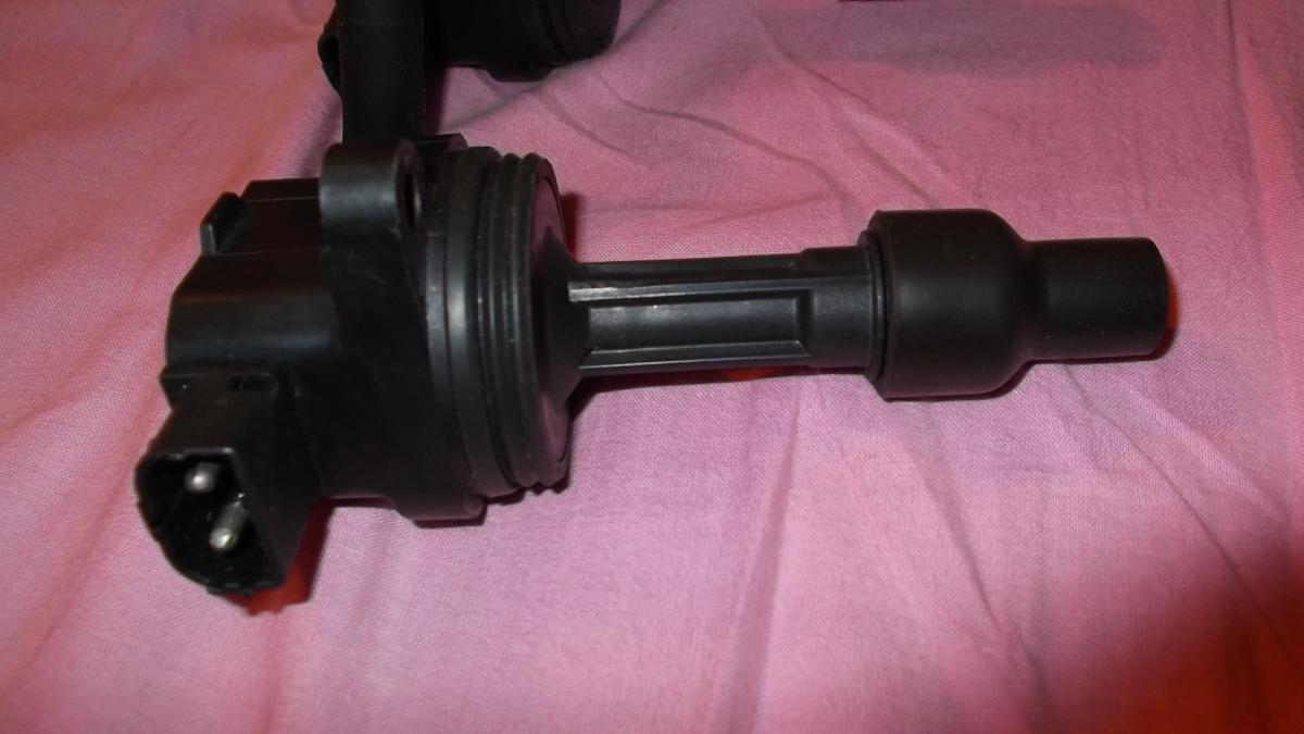

salutari si la mine este o aceiasi problema cu o bobina crapata singurele diferente care s-au sesizat a fost lipsa de putere si turometrul care sta la 400 de rpm fara sa oscileze dar abia astept sa ajung acasa ca doar am luat doua bobine .Un mecanic mia spus ca aceste bobine sunt racite cu ulei acum imi expic de unde era uleiul acela cand am desfacut capacul de deasupra la bobine tot odata am sa schimb si bujiile .A si inca ceva bobina crapata am izolato cu un furtun izolator din acela care folosesc electricienii la izolat firele de se incalzeste cu feonul si la cald se strange insa nici o diferenta totul a ramas la fel, astept si ceva pareri . Iata si cateva poze cu bobinele sunt la mana a doua dar in stare super buna cel putin exterior acum urmeaza cand le montez sa vad si daca functioneaza

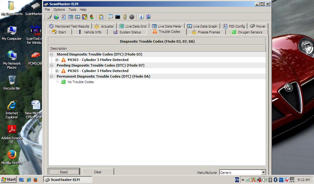

La pornirea la rece motorul da semne de mers in 3 si se aprinde check engine
La o diagnoza cu o interfrata generica obd2 ELM apare codul de eroare P0303 - Missfire cil3
Daca sterg eroarea aceasta reapare la urmatoarea pornire la rece, numai dimineata dupa ce masina a stat o noapte.
Acum o saptamana am avut acelasi cod de eroare si pe cil 3 si pe cil 1 - bobine diferite
Am curatat bobinele, in speta suprafetele de contact ale acestora cu masa si cu mufele si vad ca pe cilindrul 1 a disparut eroarea.

O sa mut bobina de pe cilindrul 3 pe 4 sa vad daca mai reapare. Bujiile functioneaza toate in parametri. Ceea ce mi se pare ciudat este ca se intampla asa doar la rece.

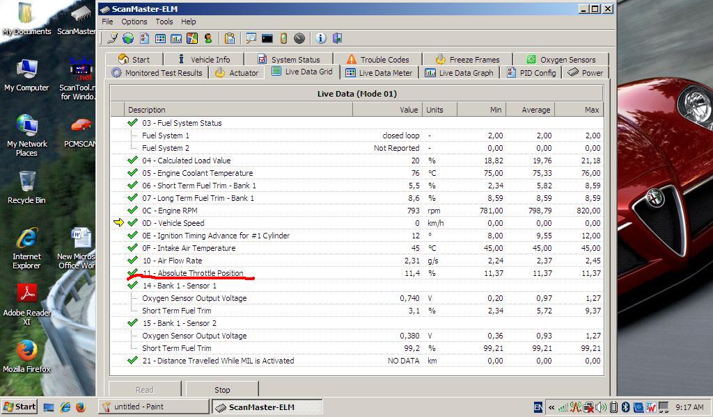

O alta dilema care mai am este valoarea de la senzorul de acceleratie de 11,ceva% la relanti!? Nu trebuia sa fie 0% la relanti si sa lucreze IAC-ul. Astept o parere de la cei mai avizati cu parere la datele citite in poza urmatoare. Citirea este facuta la relanti cu motorul cald.post-7550-0-10321800-1421912075_thumb.jp
E ok 11% la ralanti. Sub un prag e considerat ralanti, si parca e sub 15% la EMS2000
Si, din experienta ta, ceilalti parametri sunt in regula?
Long Term Fuel Trim-ul e marisor... La mine se invarte pe la max. 3%. LTFT mare -> pierdere de vacuum pe undeva.
Deci posibile neetanseitati pe la galeria de admisie.....set o-ring injectoare gasesc la tine?

Nu neaparat la galeria de admisie. Gasesti, dar nu sunt ieftine. Iti recomand sa verifici etanseitatea la TOT sistemul de admisie pana sa te apuci de comandat chestii.
