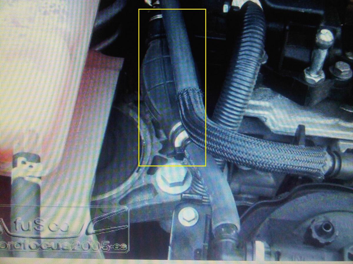

Nu este montata la 2.0d 136cp , ascultati-l pe Bogdan G. the great ca stie ce spune , of Doamne din cate incurcaturi m-a scos omul asta . Ca sa pot amorsa instalatia ap taiat si eu furtunul ce intra in filtru de motorina si i-am pus o pompa de ,,guma'' din shrot , si , m-a ajutat si ma ajuta enorm .
post-4045-0-26415400-1416953001_thumb.jp
Am copiat fotografia de pe net in caz ca vreti sa vedeti , cei care nu stiti , este pompita ce se vede pe furtunul ce intra in filtru , incadrata in dreptunchiul galben facut de mine .
