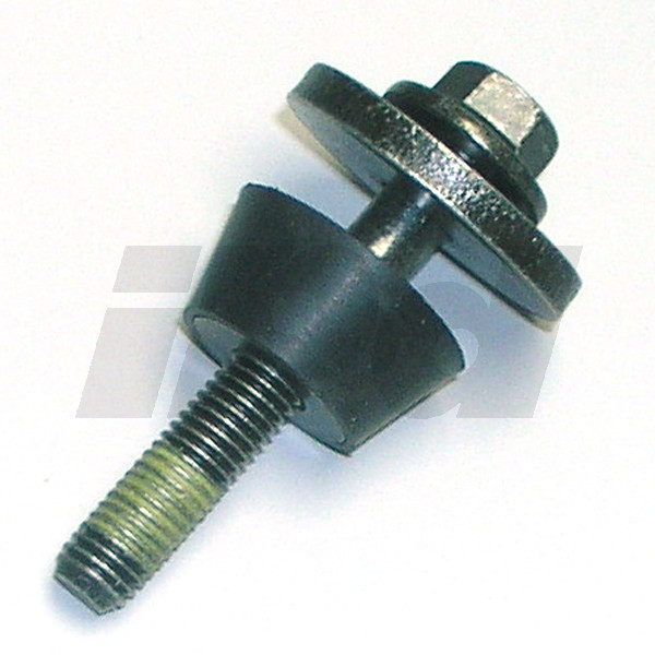

Dupa ce va saturati de strans surubul ala de planetara si de pus lipici va recomand sa cumparati rezolvarea.
[attachimg=#]
Ce vrei sa spui Bogdan G? Ca ar fi bine sa pun acolo un surub cu piulita si cu garnitura de cauciuc ca in poza ta? Ai asa ceva de vanzare? Esti sigur ca surubul ala este rezolvarea? N-as vrea sa arunc banii de doua ori pe manopera.
ps: Mai este nevoie de lipici daca pun un surub ca al tau? Nu ar fi mai bun un surub cu o saiba grover sau grower? + lipici?

NU mr Zack aia e rezolvarea Volvo, mergi la reprezentanta È™i comanda-È›i È™uruburile alea (cod 30714142). Au fost puse prima data pe XC90 si S60R/V70R È™i culmea nu mai face tzac pac, acum dacă mergi în service È™i te plângi de tzac pac rezolvarea este È™urubul minunat care costa 130RON bucata .
Sa nu te aud ca zici ca e scump ca arunc cu tastatura de la laptop după tine ;D, uite preÈ› de SUA aici
Este 83 RON/bucata in SUA .
Ar veni 260 ron numai suruburile +...manopera...ma duce la 6 milioane.  ???
