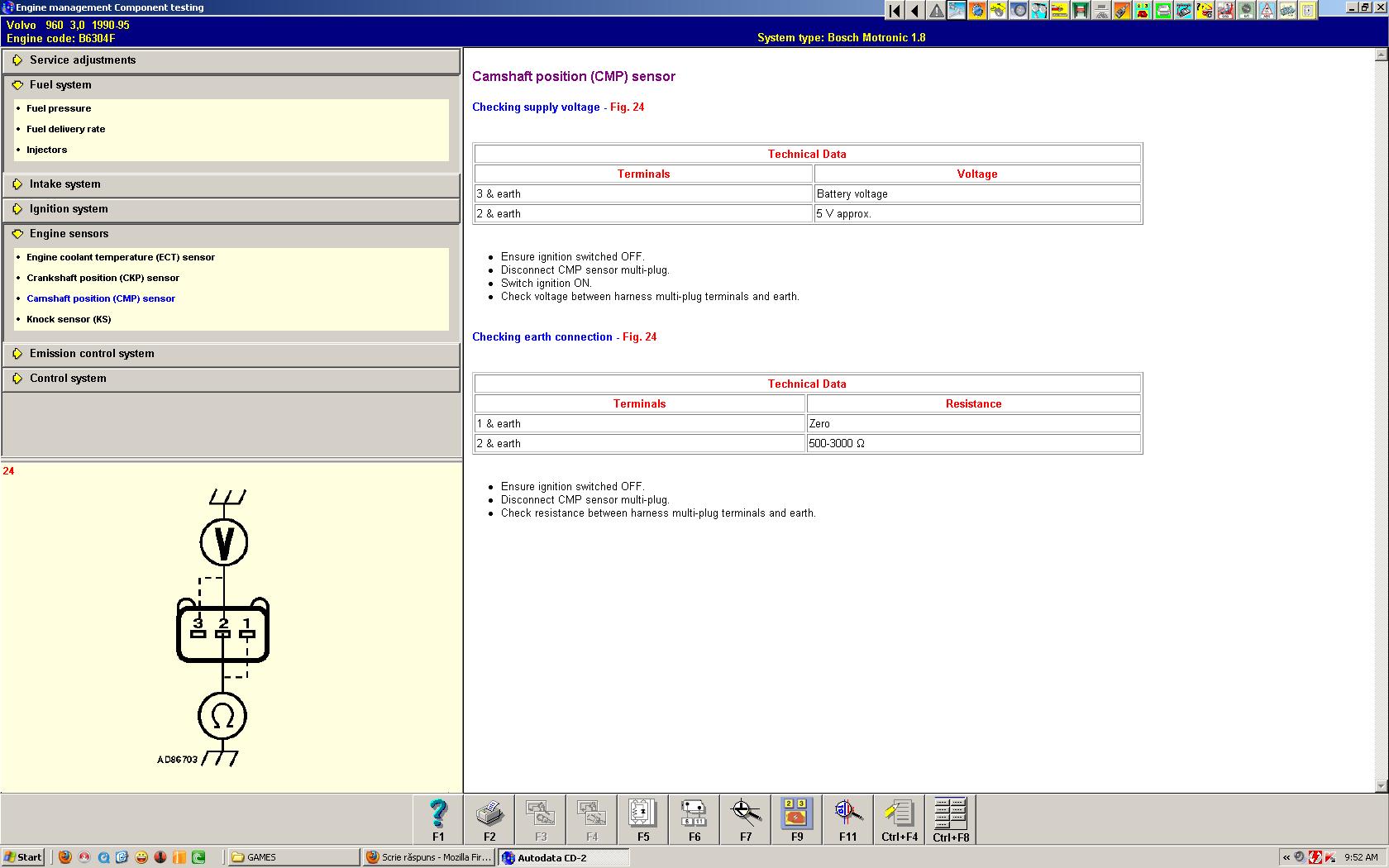

Si mai e ceva : Cam Sensor-ul.
"When the computer detects a problem with the cam sensor it defaults to a mode where the injectors double there pulse per cycle. That is why your mileage is so low, also that carbon is accumulating in the cylinders - so the knocking code could be present"
Adica - cind ECU-ul detecteaza o problema cu senzorul de cama, intra intr-un mod in care dubleaza pulsul per ciclu al injectoarelor (adica mergi cu amestec foarte bogat). De aceea distanta parcursa cu un rezervor este asa mica, de asemenea se acumuleaza carbon in cilindri - deci poate aparea cod de knocking"...
Poate incerci sa iei de la cineva pentru o proba acel senzor - sau macar sa-l scoti de-acolo (are 2 suruburi) si sa te uiti daca e plin de ulei/murdarie inauntru...uita-te si daca sta/sint probleme la mufa aia.  Nu dispera, gasim noi defectul pina la urma, doar nu e nava spatiala  ;)
Poti si sa il masori - daca te pricepi putin, iti atasez procedura.

masina de abia am luato.propietarul mi-a spus ca asa ii face de mult si a fost la nu stiu citi mecanici,nimeni nu a resusit sai dea de cap.senzorul cam,a fost schimbat,am gasit pe cel vechi in masina si ala de este pe masina,se vede ca este nou.nu l-am desfacut sa vad dk este ulei in el.daca este ulei,posibil sa afume din cauza asta?si de ce nu pot reseta eroarea asta?alti senzosi knock,nu am de unde sa iau.are 2 buc.

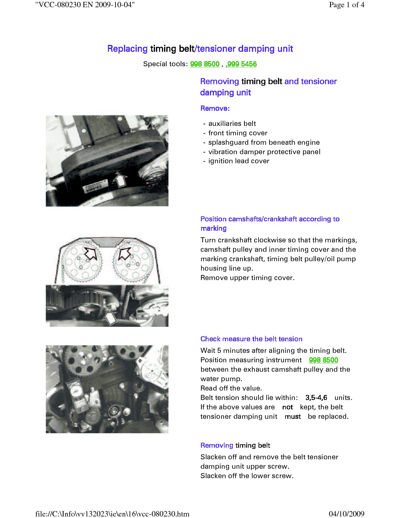

stie cineva exact cum se pune la punct distributia la acest motor?nu am semne pe una din rolele din fata.pe una ar fi un semn,iar pe cealanta este mai multe.m-am gindit sa verific si distributia,poate o fi dereglata cumva.altceva nu mai stiu ce sa mai verific.stiu sigur ca tre sa fie pistonul 1 sus,la orice motor este asa. si ce mai este rau,nu are nici pana nici nik la axe,poti pune rolele cum vrei.daca a mai pus cineva la punct acest motor,sa-mi zica si mie.
sunt disperat.nu mai pot pune distributia la punc nicicum.cum naiba se pune,nu am idee.nu este semne pe una din role.chiar nu stie nimeni cum se pune?si pozitia la ex?din spate.
Dupa vadis ar trebui sa ai niste semne, uite aici , sper sa te ajute %7Boption%7D
ms mult @xydexter.problema la mine este ca nu am pe una din role semne,de aia nu o pot pune la punct.dar am mai gasit ceva bun in vadis,sper sa o rezolv miine. va tin la curent.
Ok, succes!
am rezolvat cu distributia.se pare ca din ea a fost,vad ca bujiile au inceput sa se albeasca.posibil sa nu fi fost bine pusa.ma duc astazi cu ea ceva drum,sa vad,dk si-a revenit sigur sigur. si pe urma,talpa.are de bagat.
