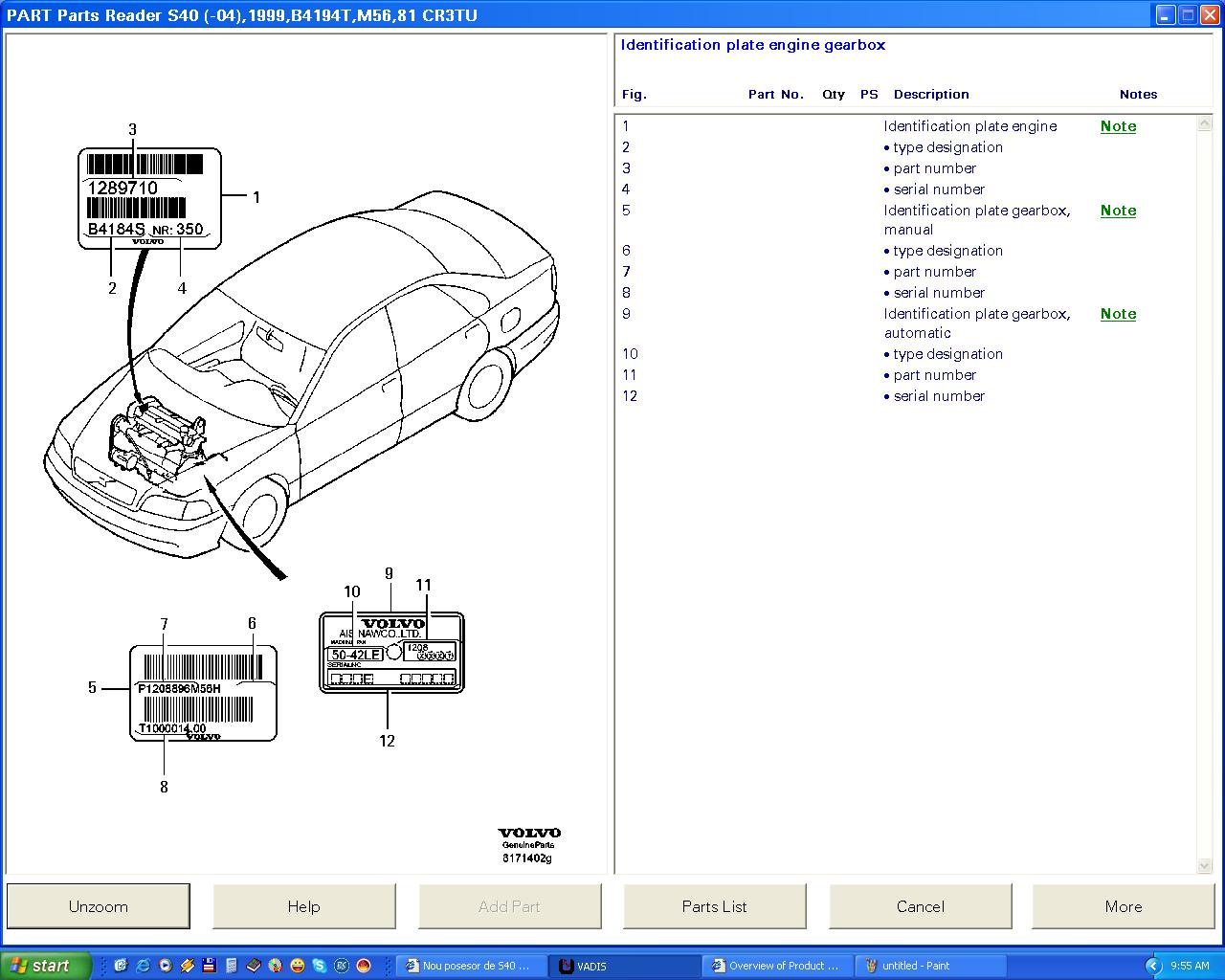

Unde sunt toate seriile la S40, modelul meu? Stiu ca este trecuta in mai multe locuri, pt. verificare. De asemenea, unde este seria motor trecuta? Cei care fac ITP in Sinaia nu au gasit-o :D

PS - Unde, este, mai oameni, seria motorului? M-am invartit 20 minute pe langa el si nu am gasit-o ... Banuiesc ca trebue sa dau plastice jos de pe la motor, dar nu vreau sa le dau pe toate... :)
