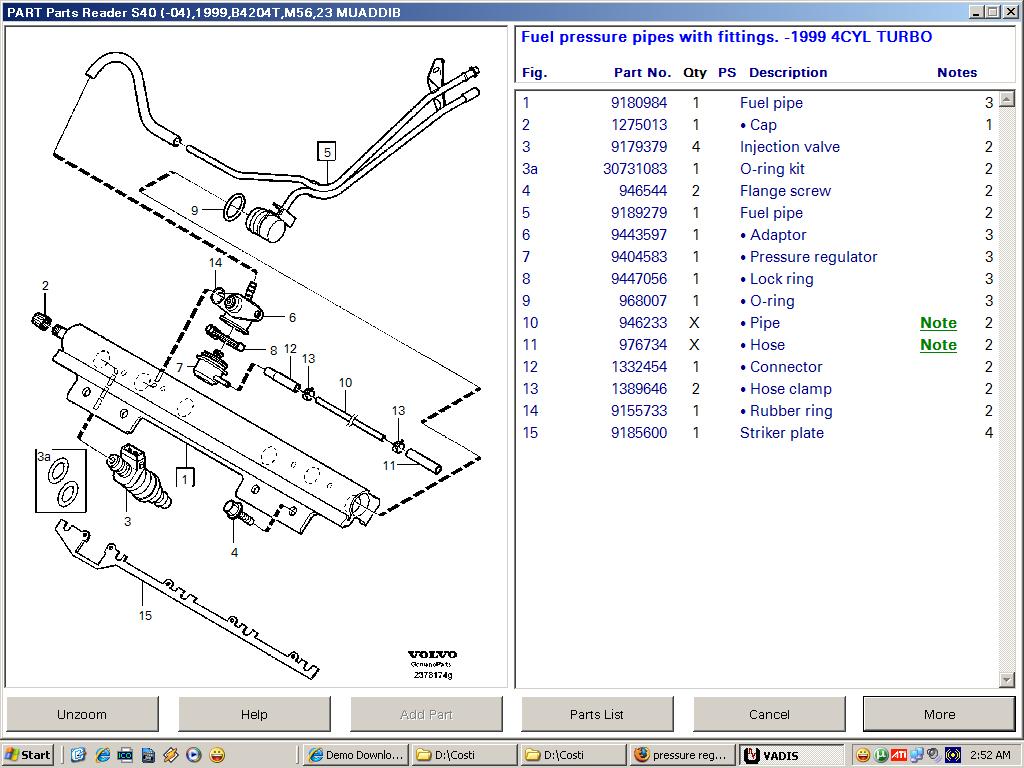

nu iti trebuie desen. iti spun eu unde se afla pozitionat: exact sub rampa injectoarelor in partea din stanga... are forma cilindrica si este protejat de un cauciuc negru...

Bine ca mi-ai spus cat a intrat la tine, sa imi fac o idee despre ordinul de marime. E bine si ca mi-ai spus unde este regulatorul, miine sar cu dijitalul pe el, si daca imi confirmati ca ala e, il comand.

Numarul 7 este mother fucker-ul?
Pai daca da, am si part number, si oricum il stiu pe smecher, am dat de un frate (ma rog, var :P ) de al lui si pe BMW, dar acolo s-a rezolvat cu o curatare si cateva ciocanele :D
[attachthumb=#]
exact ala e! nr 7. dar ma tem ca aici nu o poti rezolva asa simplu si trebuie inlocuit, pt ca din cat imi mai amintesc eu, este o chestie capsulata... oricum... nu stiu eu n-am incercat dar merita sa vezi ce iese, in fond n-ai ce sa strici oricum in cel mai rau caz il inlocuiesti...

Am gasit regulatorul buclucas la magazin, producator Bosch, la 345 RON . E bine? E bun? Sa mai caut alt producator?
    In mod cert gasesti si mai ieftin, dar parerea mea e sa mergi pe producatori de renume. Nu stiu daca mai face si altcineva regulatoare, dar BOSCH este unul din producatorii OEM pentru VOLVO, alaturi de Magneti Marelli, HEPU, INA, Continental/Contitech, MAHLE, etc. Stii vorba aceea, "cat dai, atata face".
    Vezi ca mai sunt si 2 o-ring-uri pe-acolo, unul mai subtire intre regulator si rampa de injectie, si unul intre regulator si carcasa lui, recomand sa le iei si pe acelea si sa le schimbi odata cu regulatorul. Nu se stie ce se intampla cu ele dupa ce le scoti.

Deci am comandat regulatorul buclucas. Ideea este: vine cu o-ring-uri, sau trebuie sa le comand si pe alea? Sau nu sunt ceva special, si se gasesc pe stoc peste tot? Daca trebuie sa le comand, care sunt (de pe schita aia)?

    Din cate am observat eu in VADIS, exista cate un cod pentru fiecare piesulica. Eu am comandat plasticul ala pe care scrie SIPS din dreapta-jos-ul scaunului de la pasager (avea un cod) si mi-a venit FARA capacelul care acopera surubul de la prinderea centurii de siguranta. Ceea ce ma face sa cred ca nu iti va veni si cu O-Ring-uri, cel mai bine e oricum sa le comanzi si pe acelea (cat pot sa fie, 50 de bani bucata ?), ca sa fii sigur.
    Ca si dimensiuni chiar nu le stiu, trebuie scoase cele vechi si sa le masori. Si chiar daca le scoti si pe acelea, nu mai sunt la cote, pentru ca materialul din care sunt facute in timp se usuca, se dilata, si nu mai sunt stranse pe tzevi odata ce le-ai scos.

A inebunit lumea???? Aveti voi vreun cod pt piesa asta, altul decat 9404583 (cel pe care l-a pus Vadisul in poza si care este scris si pe piesa, ca m-am uitat) ?
