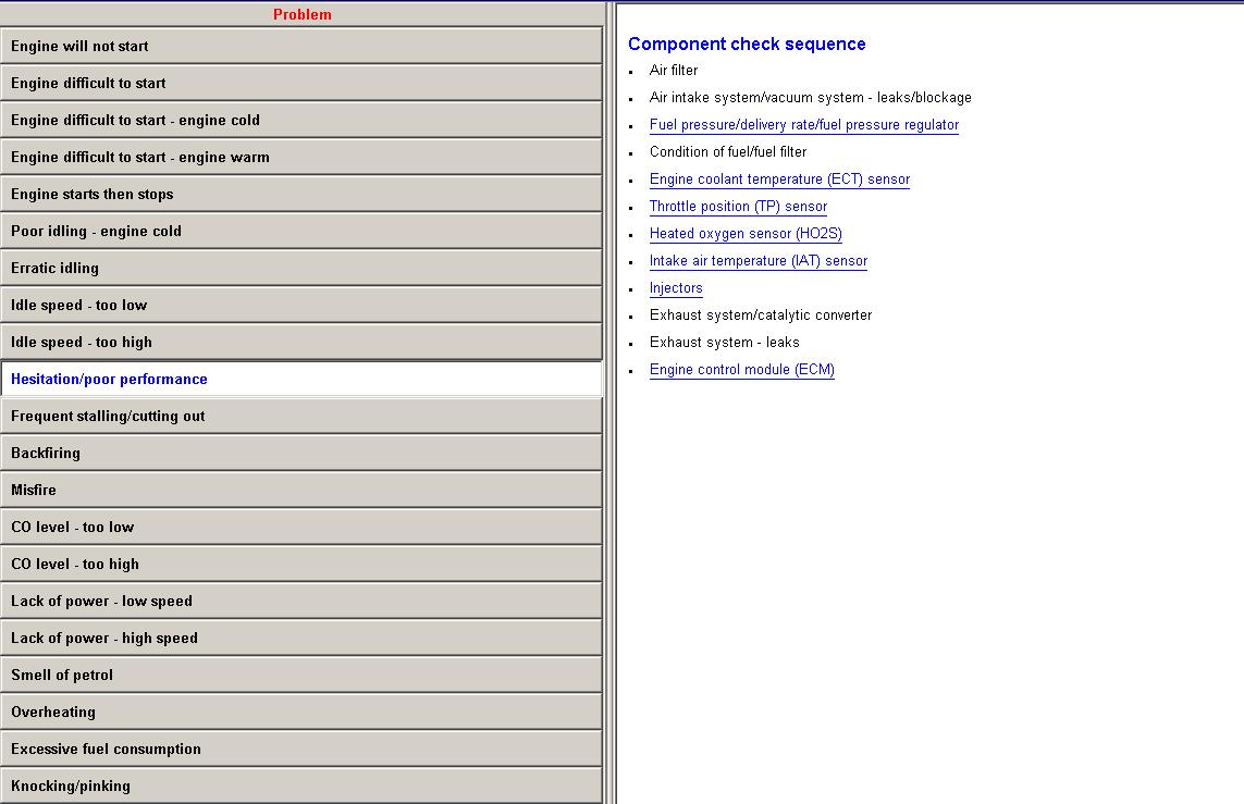

Am o problema, de ceva timp masina nu imi mai trage cum trebe (nu se mai inteapa, dar la drum lung se intinde binisor) asta am sesizat-o anul trecut dupa ce am schimbat distributia. De vre-o 3 luni am schibat si bujiile, am pus-o si la tester si totul era ok.
De vreo 5 zile, de cand s-a facut mai frig, dimineata cand o pornesc se tureaza singura (la prima cheie) pana la 3000-3500 rpm.
Problema cea mai grava a aparut aseara, cand am pleacat dein Targu Mures spre Cluj mi s-a aprins pe bord becul de avertizare de la motor (si nu se mai stinge)  si masina se ineaca cand o accelerez, cand schimb viteza din inferior in superior. Zici ca nu mai vrea sa traga, merge inecat vre-o 10 secunde si apoi isi da drumul.
Ma puteti ajuta cu ceva sfaturi?
P.S.  tipul de motor e B4204S2
daca era dacie ar fi fost avansul vacuumatic. la volvo stiu altii mai bine...
incepe cu acest tabel - referitor la motorul tau. Ia-le pe rind, unele se verifica destul de usor (filtru de aer - de exemplu).
Azi am fost cu masina la service la reprezntanta Volvo. S-ar parea ca e bobina de inductie, tre sa o schimb! Apoi sa vedem daca mai apare si altceva!
