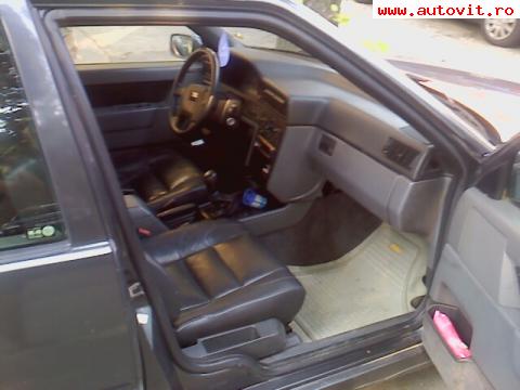

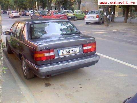

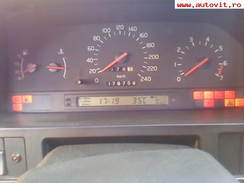

Am gasit si un 850 de vanzare la 1500 e numai ca in cateva luni e posibil sa trebuiasca facut motorul care acum are 367.000km.Ma gandesc serios si la aceasta varianta.
Decat 460 mai bine 850  ;D
ce fel de 850 ai gasit ?
O berlina din 92.Full options.Si dupa cum arata a fost ingrijita masina.
aspirata, turbo ?
Nu cred ca e turbo.2.0 benzina 140 de cai.Chiar nu ma pricep la 850..momentan.
din poze se contureaza un prim raspuns: uita de 460 si ia-ti 850-ul.
