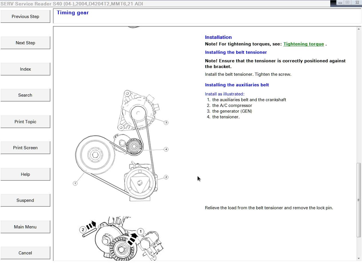

Unde e cureaua de accesorii? Cum o pot verifica? Dat fiind ca se aude un scartait
Am atasat o schema.
Daca cureaua de accesorii nu e f veche, atunci s-a slabit de la un rulment dus de la unul din componentele angrenate (alternator, compresor ac, pompa de apa). Rulmentul face un sunet ciclic de genul tzic-tzic... :) mai ales cand e rece motorul. Asta pe langa zgomotul de la curea, care e un fluierat prelung si care se intensifica la accelerare.

Am atasat o schema.
Cand am spus asta, nu m-am referit la rola ci la un rulment de la vreo fulie (alternator sau compresor AC).
Daca masina e ingrijita si in stare buna, atunci poate numai nu a fost stransa cum trebuie cureaua si acum ca a venit frigul face figuri. :)
