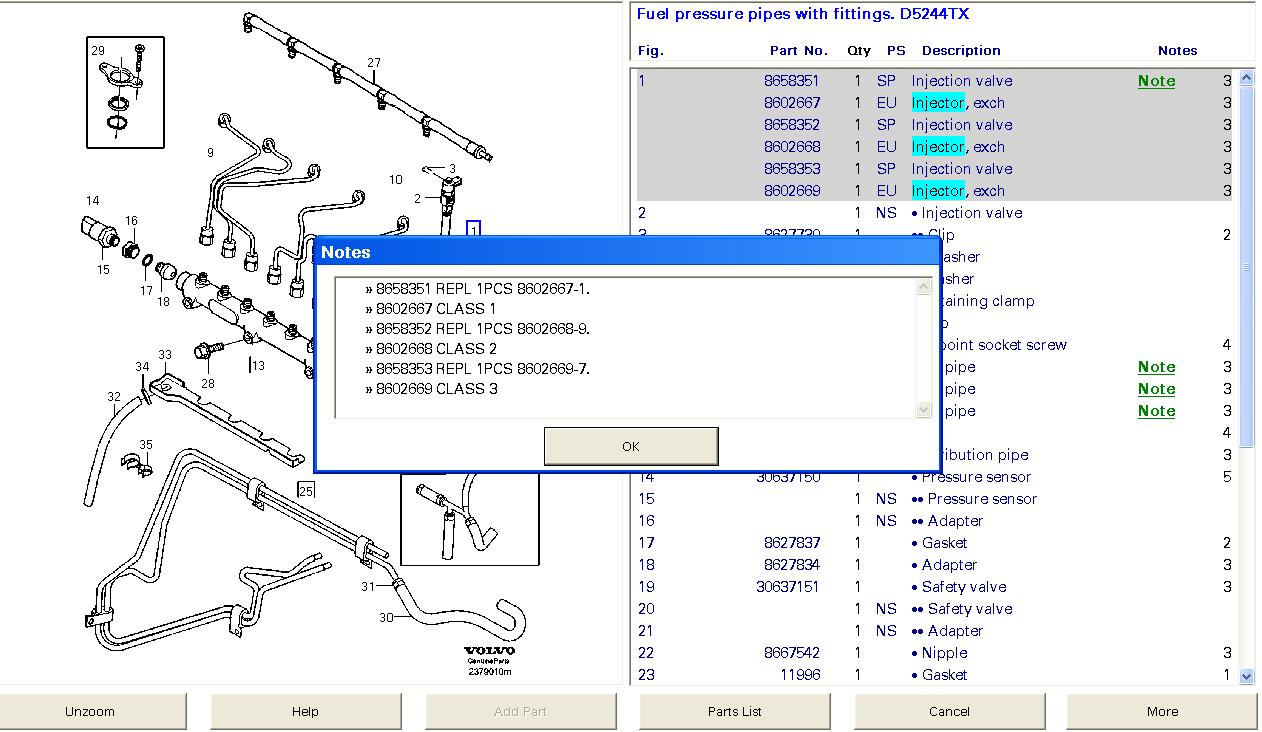

Am si eu o intrebare,injectoarele de s60 2.4 D  de 96 kw se potrivesc cu cele de la D5?
Masina e din 2003 si nu gasesc second hand numai de D5.
Sunt aceleasi injectoare dar sunt 3 clase, trebuie sa le dai pe ale tale jos sa vezi ce cod ai, vezi in poza de mai jos in ce clasa sunt ce ai tu pe masina si iti trebuie aceiasi clasa .
La D5 este clasa 2 .

Mersi de raspuns,maine am sa vad ce clasa sunt si sper sa gasesc care sa se potriveasca
Pai cum sa le clasifici in functie de motorizare din moment ce motoarele D5244T si D5244T2 folosesc aceleasi injectoare pt ca sunt aceleasi motoare, difera doar softul, pana si turbina e aceiasi .
Se impart in 3 clase pt ca asa vin codate injectoarele, daca ai un injector de alta clasa atunci el nu mai merge, la fel este si la S40 numai ca difera clasele, acolo avem clasa 4, 5 si 6 .
aha...deci atat D5244T cat si D5244T2(adica D5ul pana in 2005 adica D5ul de 120kw/163cp) au aceleasi injectoare???inseamna ca omu a gasit deja raspunsu,daca se referea la D5ul pana in 2005,nu???sau pe D5244T,spre ex, s-au montat clase diferite pe masini diferite???confused!?!?!?

@blueazimut faci o confuzie, omul are D5244T2, adica 96kw(131cp), D5244T are 163CP .
Si da ai inteles bine, pot fii 3 clase de injectoare, ai poza mai sus din Vadis .
Oricum nu conteaza, daca acum pe masina ai clasa 2 si pui toate injectoarele clasa 1 nu trebuie decat sa reprogramezi ECU sa-ti recunoasca noile injectoare, daca pui clasa 2 nu trebuie sa-i faci nimic.
De obicei D5ul de 163CP vine cu injectoare clasa 2 .

Pe cap la injectoarele lui scrie doar un cod, si anume 8658352 - conform pozei din Vadis ce ai pus-o Bogdan ar fi din clasa de mijloc
A vb Dani cu CristianV care are din dezmebrari niste injectoare de D5, au vb prin telefon si acesta i-a spus ca pe capul injectorului de la D5 scrie codul 0445110-078 DAR si codul pe care il are Dani pe al lui, adica 8658352. Injectoarele de la CristianV sunt de la un D5 din 2002. Deci sinugra diferenta ar fi ca pe cel de D5 exista un cod in plus, cel cu 044xxxx.

Pai in cazul asta ori cauta 1 de aceeasi clasa cu a lui ori cauta 1 de clasa 4 care nu mai trebuie programat,ori cauta 5 de aceeasi clasa

Ma bucur ca v-ati dat cu parerea la nelamurirea mea.Acum am inteles exact cum e cu injectoarele.Pe injectorul meu dupa cum a spus si Robi care m-a ajutat si a postat el,scrie un cod 8658352,ceea ce inseamna ca e de clasa 2 dupa Vadis. Am vb cu domnu CristianV si a zis ca pe al lui nu scrie nici un cod care incepe cu 865...
Ce avem la fel pe ambele injectoare,si eu si el este codul 0445110-078. Nu stiu ce sa zic,se potriveste sau nu.Va multumesc!

Nu ai decat sa-l incerci pe masina,daca merge rotund motorul, atunci mai tre sa vezi cum e consumul sa nu consume mai mult ca defapt asta fac clasele de injectoare optimizeaza injectia si implicit consumul de carburant in functie de toleranta fiecarei clase
Iar cand se programeaza clasa cu Vida sau Vadis i se spune EECU-lui ce toleranta(abatere) are fiecare injector

BOSCH-ul nu e pe clase. De-aia nu corespunde. Dar din cate am inteles (parca de la BogdanG ?) 5 injectoare NOI-NOUTZE BOSCH merg aiurea de tot fata de cele originale VOLVO, categorisite pe clase si calculatorul de injectie configurat conform.
Clasa o da Volvo sau producatorul cand bate codurile pe injectoare dupa ce le testeaza inainte sa vada in ce clasa se incadreaza,e destul de delicata treaba cu injectoarele
La Truck&Bus e si mai rau au coduri de cate 6 caractere litere si cifre care le programam in EECU si micul EECU are o baza de date in el si stie astfel unde sa le incadreze si cum sa regleze injectia,dar merg si neprogramate foarte bine,creste consumul insa.
Codul cu 044..... e codul Bosch care e acelasi pentru toate clasele de injectoare (de fapt daca iti cumperi un injector nou de la bosch nu vei avea pe el codul cu 865....,asta e explicatia pentru care injectorul pe care vrei sa-l cumperi nu are codul volvo, nu e OEM, e aftermarket, dar si cele originale sunt facute tot de bosch ).
Ca sa fim in ton cu ceea ce scrie la manual ar trebui sa inlocuim toate injectoarele cu conducte cu tot, dar cum traim in romania si momentan un schimb de injectoare la Volvo echivaleaza cu 1/3 din valoarea de piata a masinii pur si simplu nu mai merita.
Sa revin cu chestii concrete. Diversele tipuri de injectoare se pot amesteca, masina va merge perfect (experienta personala), deci daca gesesti tipul 1 sau 3 cu garantie nu ezita sa le cumperi, ti se vor potrivi .

Eu nu cred ca poti amesteca diferitele clase de injectoare fara sa programezi ECU, trebuie ca fiecare injector sa ofere aceiasi cantitate de motorina, daca sunt din clase diferite o sa injecteze cantitati diferite, tocmai de aceia ai optiune pe tester de calibrare injectoare . Este valabil si la Ford si la multe alte motoare CR .

Eh, a mai crescut oleaca pretul... Injector ORIGINAL VOLVO, CLASA 3 - 8602669 - 1350RON/buc. Pentru cel compatibil, paradoxal - BOSCH 0 445 110 078 - 2000RON/buc !!!!
