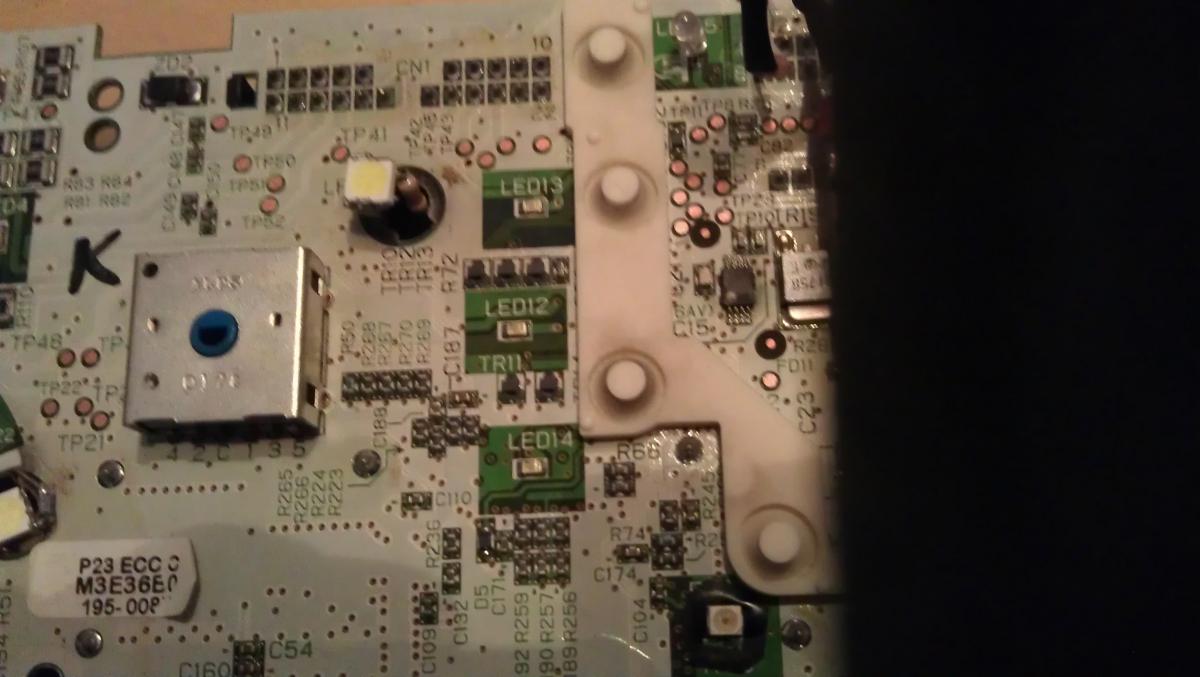

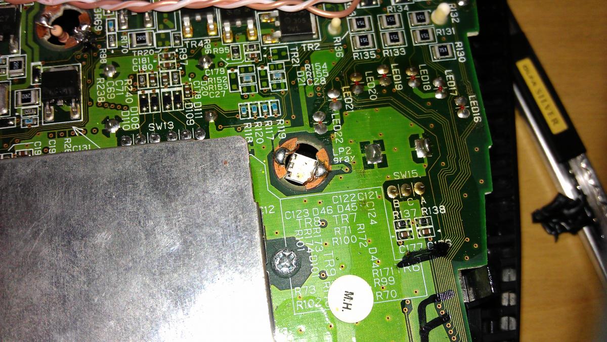

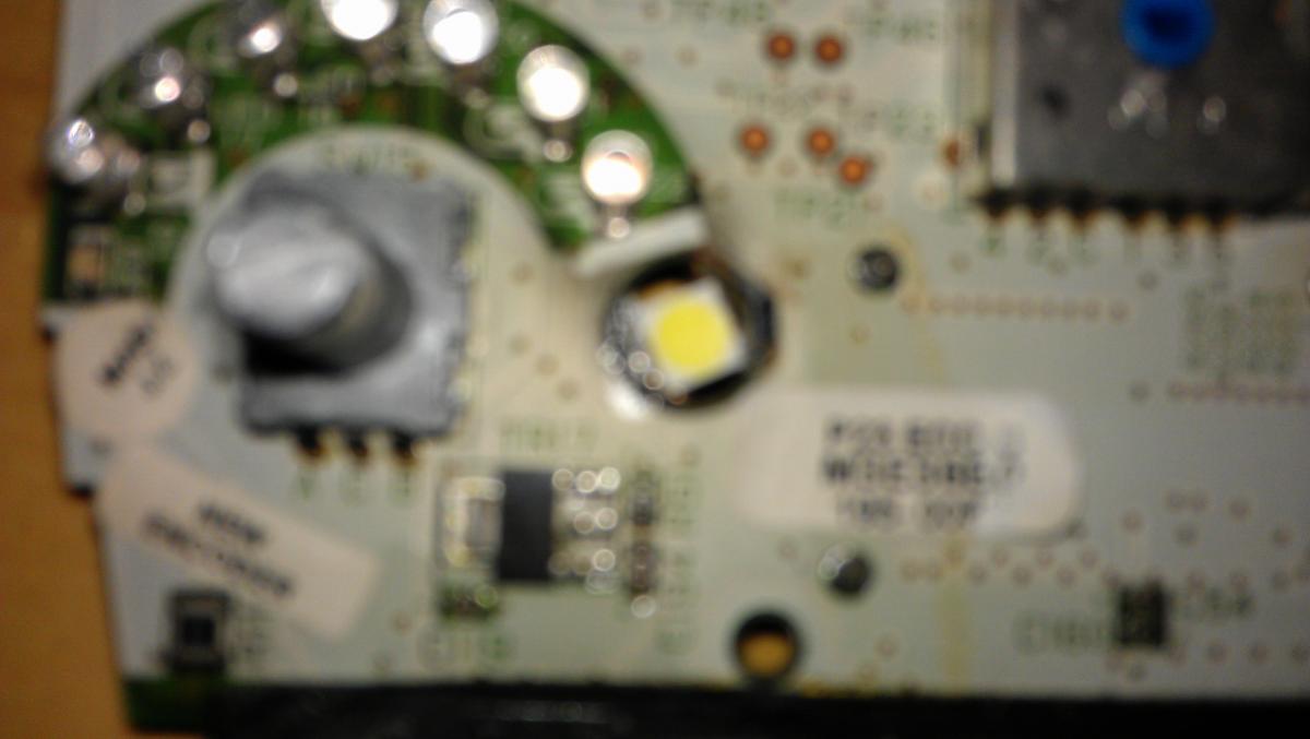

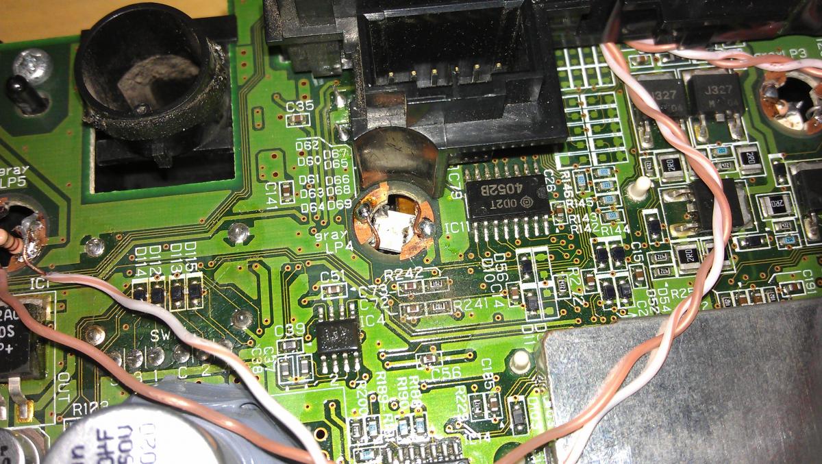

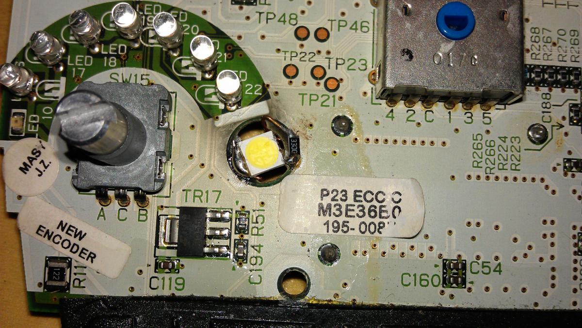

Pozele cu ledurile climei. Intradevar sunt leduri 5050, dar au fost puse dinspre fata climei si lipite pe spate

Carcasa are 4 suruburi, iar placa are 3. Trebue sa scoti si dispersorul de lumina, de la butoanele de pe mijloc si sa lipesti o banda de leduri (cum se vede la mine in poza), sa ai lumina uniforma si pe mijloc

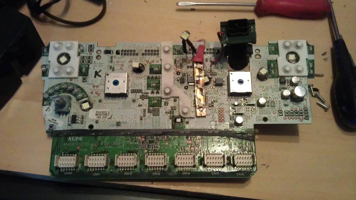

Am desfacut carcasa , dar nu vad nici un surub pe placa , si nici nu iese :))
