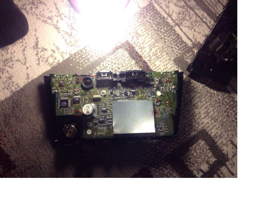

Uita-te mai atent, ca trebuie sa fe 3 surubele, identice cu cele de la carcasa
M-am uitat bine , nu sunt suruburi . Masina mea este 2004 nu stiu daca are legatura sau sunt diferente ....dar imi este frica sa trag de placa ...sa nu se rupa1508313_601681209885222_1384059659_n.jpg
Pai vad ca le-ai scos deja, sau a facut-o altcineva inainte. Am incercuit gaurile! Si acum tragi de placa in sus. O sa se agate un pic, dar o sa iasa.

Pai alea trec prin capacul de plastic :)) trag sper sa nu se rupa !!
Huh a iesit ! , multumesc mult !!!

Or fi altfel la tine, ca la mine sunt doar pe colturi cele 4 (la carcasa exterioara) si cele 3 pe placa! Ideea este ca le-a scos pe toate, deci trebuie sa iasa placa afara acum!
A iesit fara probleme , acum ma apuc sa fac 2 smd-uri , dar la butoanele de jos( dstc ) mai stiti cumva care lamela este plusul ca nu merge masurata...
