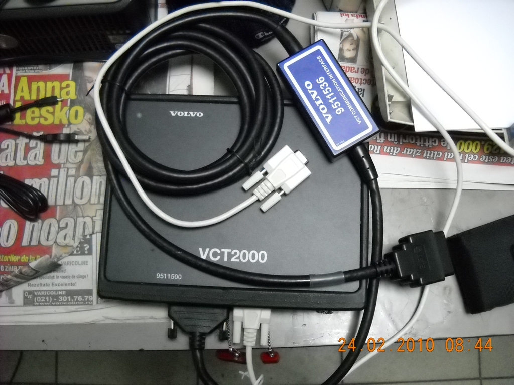

Tu ai vct2000-ul ala din poza ? Nu ma "ajuti" si pe mine cu un test complet, cindva ?...
Am VCT-ul din poza dar din pacate la masina ta nu merge ca este 96,m-ai intrebat pe PM si parca am si raspuns
La tine trebuie o alta scula se numeste VST(volvo scan tool)
