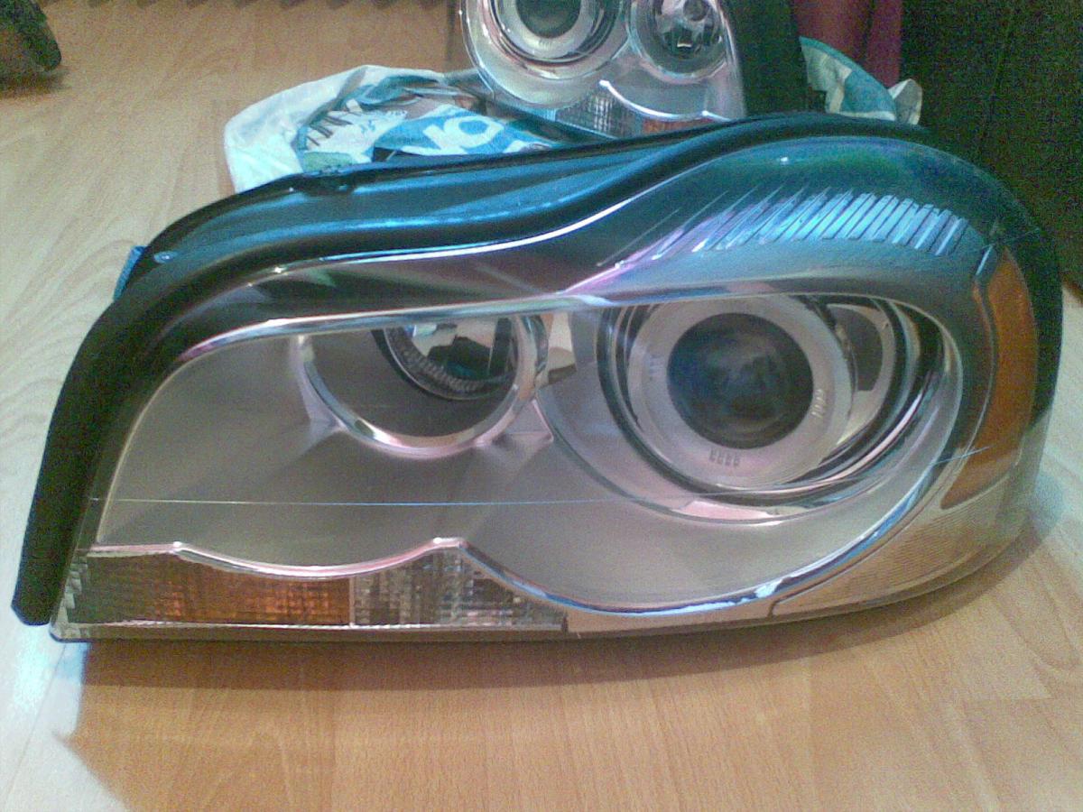

pentru cine are probleme cu geamu de la faruri si in general grupuri optice in plastic matuite o solutie ieftina si care o puteti face voi acasa .
preferabil pentru cine are posibilitatea o opacizare si un strat de transparent (lac) ceramic
PS bafta , sper ca am fost de ajutor

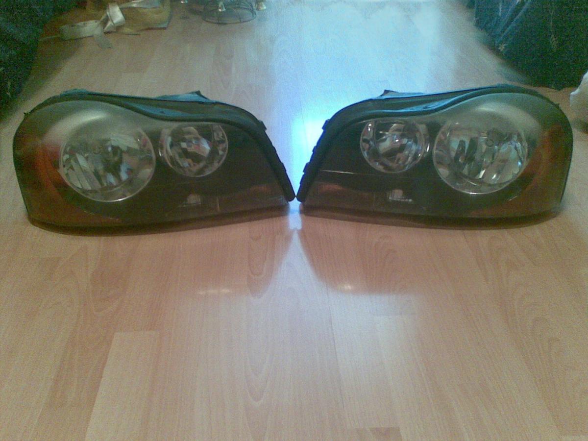

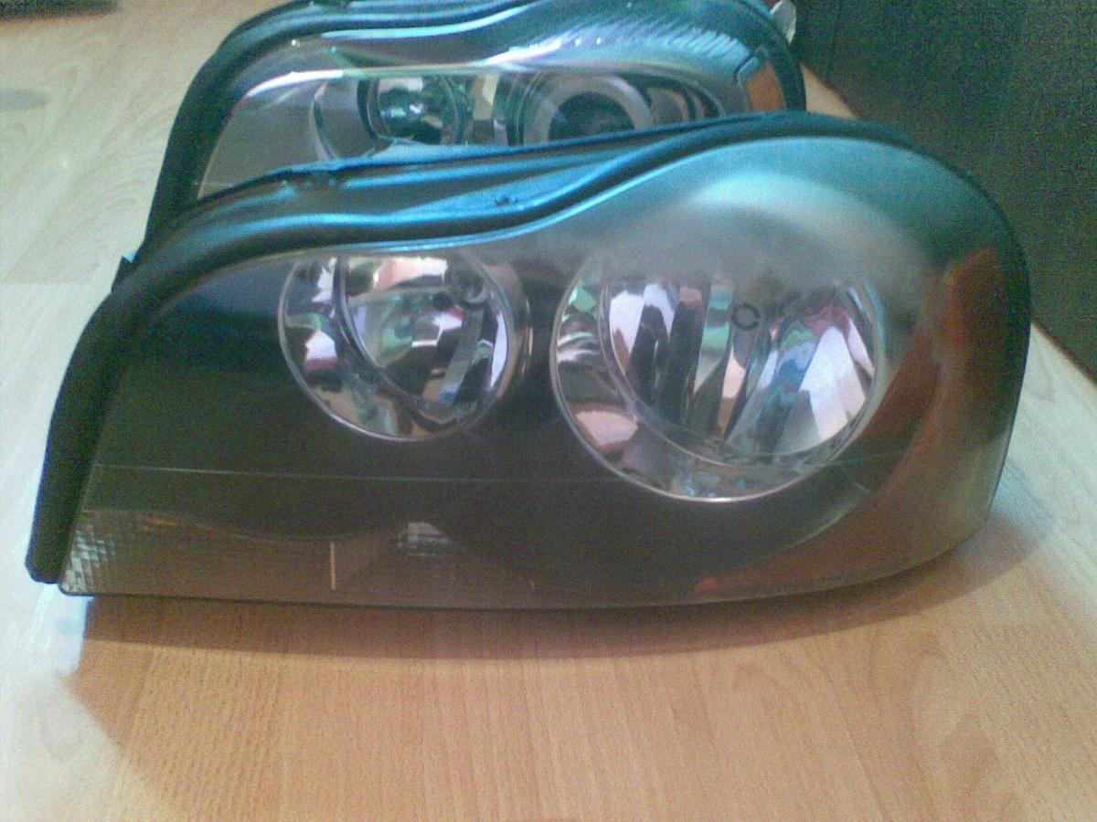

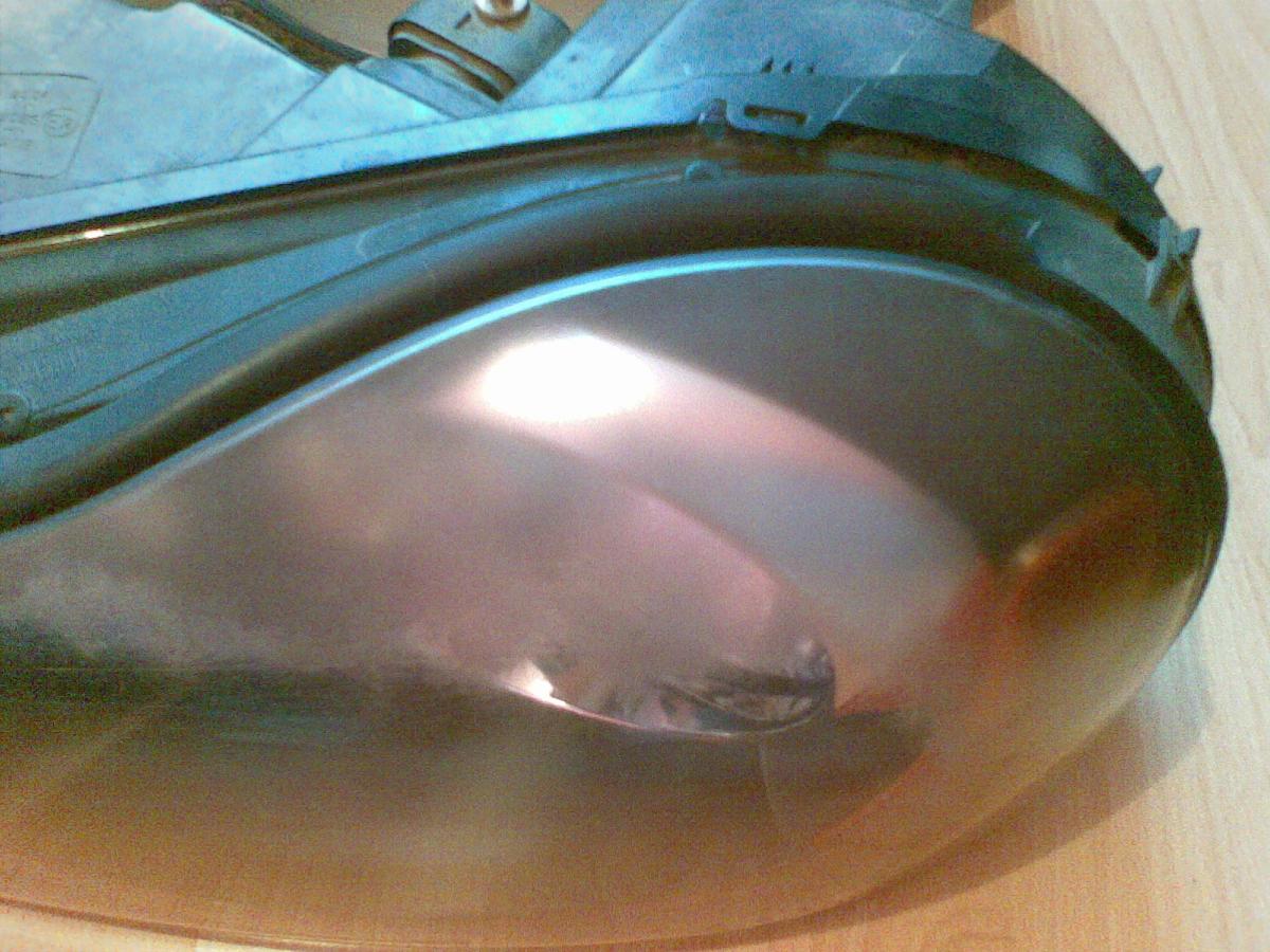

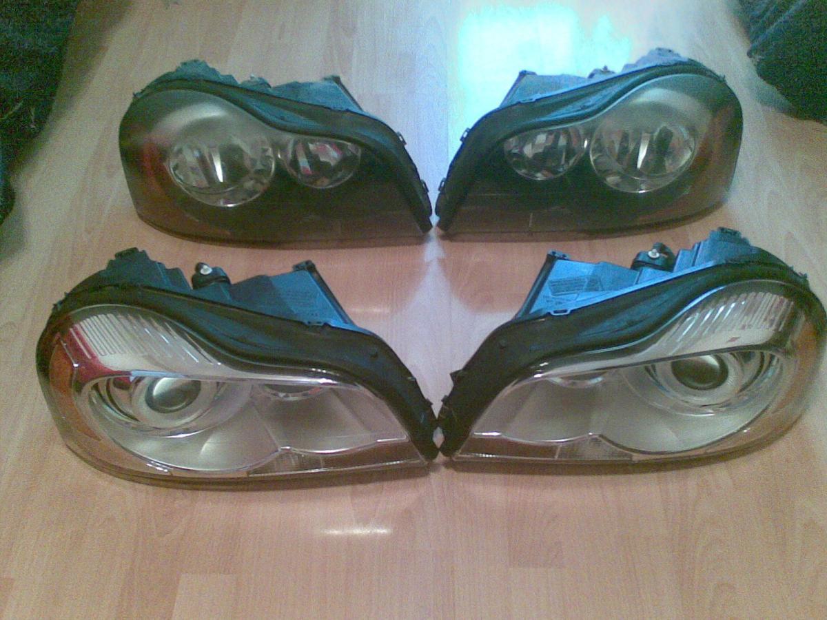

albert, spune mi si mie ce tre sa cumpar sa mi fac farurile ca ale tale! ce granulatie la discuri sau bureti , ce solutii si ce lac! lacul cum se da? cam asa arata unul dintre faruri !

ma scuz pentru intirziere pentru inceput , in primul rind tin sa ii dau dreptate lu Bogdan G in privinta sculelor dar daca chiar vrei sa stii ca o poti face si fara dar cu prea multa munca succes, cit despre indepartarea lacului e foarte simplu daca ai o masina de slefuit orbitala un tampon de burete si un smirghel de P800 uscat (cam doua bucati ,unu pe far am folosit) poti sa te apuci de dar stai atent la turatie cit mai mica ,odata indepartat tot stratul de lac eu iti recomand sa treci la un P1500 cu apa o matuire rapida sa nu te omori la lustruit ,acum incepe dilema pastelor abrazive eu cum am mai spus folosesc numai 3M ,daca vrei poti incerca si o pasta mai ieftina dar principalu sa aiba o granulatie fina si o masina de lustruit cu reglaj de turatie (daca se invirte prea tare arde plasticu sa ne intelegem ) pentru lac un lac bun dar foarte scump ,ca toate lucrurile bune ,PPG Ceramic daca gasesti o mìna unica e perfect asta ar fi cam 100g produs deja diluat .
mai poti face si o incercare la un vopsitor care are scule si nu te pirleste la manopera orcum pasta de lustruit e aceiasi cu cea pentru caroserie iar cit despre abrazivi se descurca si singur daca nu ii dai o mina tu , Bafta !
PS: a uitam , daca maresti prima poza ai si codurile de la pastele abrazive le poti utiliza mai tirziu pentru masina nu se arunca !

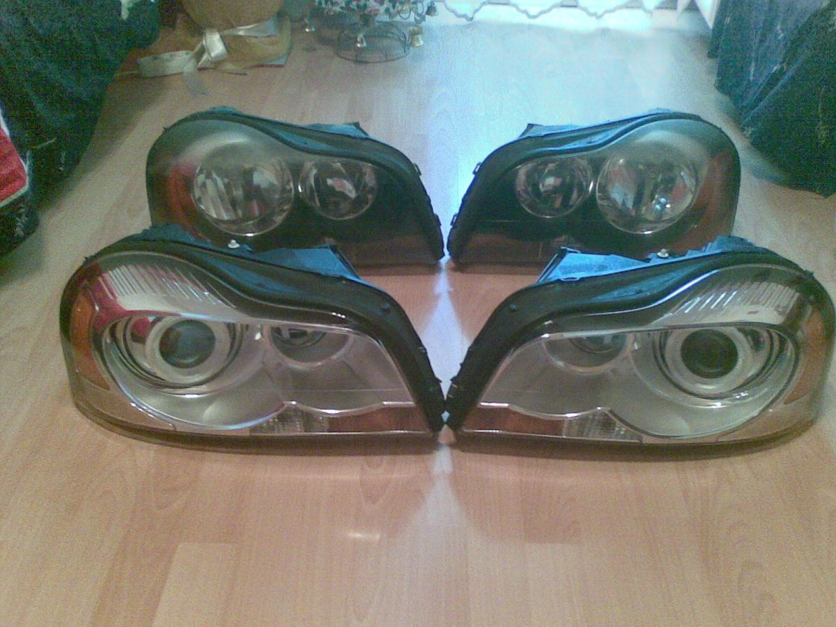

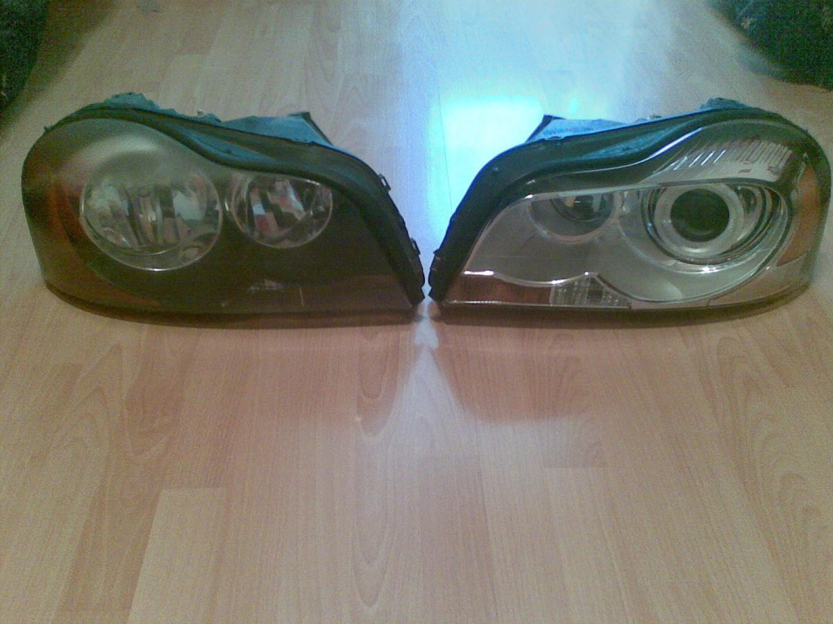

Dupa atata timp am rezolvat problema cu farurile matuite! Solutia: am cumparat altele ;D ;D ;D

Salut Andu, cat te-au costat noile faruri? M-ar interesa si pe mine.
