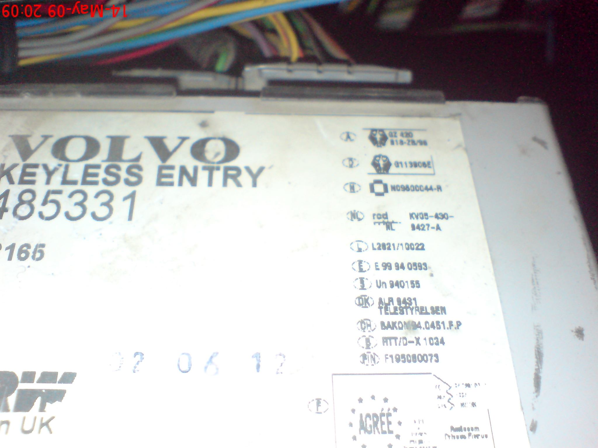

nu am imobilizator ca nu e nimic deasupra la panoul de sigurante ca nam alarma
a venit un electrician si mia zis ca aprinderea electronica ar fi ca a pus pe direct si nu da scanteie pompa cupleaza
Poti sa ai imobilizator si sa n-ai alarma. Se purta pe modelele pentru Germania. Poate te ajuta cineva cu 440.
Despre imobilizator s-a discutat ceva. In afara de subiectul asta mai sunt si altele. Incearca un search.
http://www.volvo-club.ro/forum/index.php/topic,7389.15.html
Referitor la alarma... aceasta poate fi si modelul fara senzori de miscare; pe claxon. Suna cand se deschide usile, capota, portbagajul. A fost prezenta pe 480 si pe 440/460, in functie de piata pe care s-a vandut masina.
