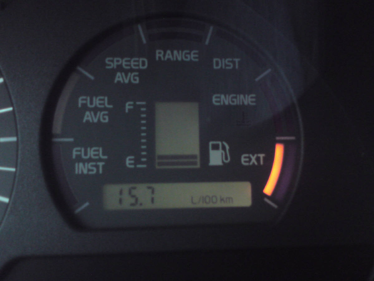

Inca sunt in teste cu uleiul, acuma am alta problema. Am facut un consum si am scos 17.1% prin oras cu trafic si mers normal, fara liniute sau scartait de roti. Mi se pare cam mare consumul. Bujiile le-am schimbat inainte de test de consum. Filtrul de aer l-am schimbat deodata cu uleiul la jumatatea testului. Motorul mai are si o simptoma ciudata: dimineata la rece porneste fara probleme, merge fara probleme, dar cand se incalzeste  la 1800-2000 de rotatii pica usor in bot cand apas incet pedala de acceleratie. Asta se intampla in orice viteza.  Cand am cumparat masina se tot aprindea "check engine". Am ajuns acasa am schimbat bujiile pentru ca erau distruse, una era complet arsa. De atunci martorul nu se mai aprinde. Eu suspectez sonda lambda. Ceva idei daca are cineva. Si daca chiar e sonda lambda stie careva care sunt limitele de tensiune ce trebe sa arate sonda? Multumesc mult.

Sal am si eu acelasi model ca si tine si am aceeasi problema cu ,consumul imi arata 12 cam asa in oras daca merg batraneste daca ma dau putin la ea 5 min spre exemplu ajunge in 19 20 % nu stiu de la ce ar putea fi ..............mi se pare prea ridicat consumu pt motor de 1.9.......in rest nici o problema.........

Nu e nimic defect, consumul in oras e in jur de 15, daca resetezi consumul si mergi numai prin oras e normal sa-ti arate 19-20.

Nimeni nu are ideea despre lambda-ul de la s40? Astazi am facut ceva masuratori, am scos mufa de la lambda-ul de inainte de catalizator si nici o reactie la motor. Motorul mergea exact la fel cu mufa bagata sau scoasa. Maine daca o sa am timp am sa ma pun sa masor firele. Totusi mi se pare cam mult consum de 17 in conditii de condus normale, adica schimbat pana in 3000 de rotatii.
e mult pentru mers pana in 3000 si fara sa stai cu orele la stopuri
nu imi lua atat nici 330 , mers ziua si cu clima pornita.
eu am avut un 2,0 turbo, dar in varianta de 165 de cai , si in oras, fara sa o omor , nu mi-a sarit niciodata de 13. la tine , cu 200 de cai , hai sa zicem 15, dar si asa mi-as pune un semn de intrebare, sincer.
filtre infundate, bujii proaste, roti infranate, verifica si tu una-alta
Bujiile le-am schimbat, am pus PULSTAR, uleiul+filtru de ulei si filtru de aer schimbate saptamana trecuta. Filtrul de benzina nou sta deocamdata in portbagaj ca nu am avut timp de el.
Atat consuma in oras, asta e. Cand se va mai incalzi afara va scadea pe la 14.
