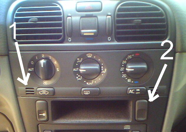

- senzorul de temperatura interioara, cel ce se afla in poza la "1" , are si un furtun care aduce aer de "undeva", prin spatele lui.
- La pozitia "2", doar butonul este fake; in spate este un cablu normal, cu fire, etc. Deci, probabil ca functia exista, imi trebuie doar butonul. :) Ce buton e acolo, si ce functie are?
- Am gasit o mufa in plus in consola. Cum am cea mai clima care se punea pe modelul S40 din 1999, cel mai CD, atunci de la ce e mufa aia? Cumva de la INFO CENTER sau cum ii zice la trip computerul ala cu butonul rotativ si afisaj in bord? E posibil sa am instalatia deja pe pozitie, si sa imi trebuiasca doar piesele?

La butonul "fake" mi se pare ca este comanda pentru blocarea usilor pe spate in caz ca transporti copii. Este o actionare electronica a "limbutelor" portocalii de sub incuietori pentru ca cei mici sa nu poata deschida usile de dinauntru.
Conectorul din consola pe care l-ai gasit este intr-adevar de la trip computer, se poate face "retro-fit" la el (chiar daca masina nu a venit cu el, se poate pune), dar necesita deplasarea la reprezentanta pentru a "reprograma" masina sa stie de el. La mine a fost cazul chiar si pentru instalarea proiectoarelor, altfel apasam pe buton degeaba.

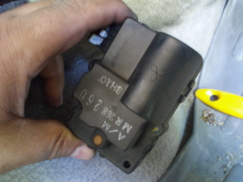

Saga continua: Am curatat senzorii, am injurat, au exista si ceva pumni ;) ...
Intrucat nu s-a rezolvat, trecem la urmatorul nivel, ceea ce inseamna motorasele de comanda flapsuri si robinet caldura.
Astazi am rezolvat problema :D
O sa fac topic separat cu tot, aici nu spun decat ca:
Volvo-ul meu nu functiona corect din cauza unei piese... Mitsubishi  >:(
Traiasca fiabilitatea japoneza!

volvo este plin de piese electronice (electromecanice) made in japan, in special pe partea de climatizare si transmisie. Restul Bosch dar exista si modele cu echipament siemens, insa mai putine.
Eu am si Magneti Marelli prin ea. Mare mirare daca nu gasim si vreun ElectroAparataj ;D
Electroaparataj face pt BMW si Mercedes. :P
De aceea la E65 (seria 7) ii sar in disperare sigurantele ...
