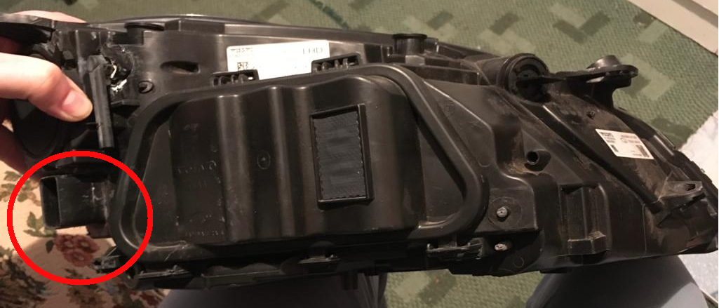

     Se trage farul afara, cu un Imbus/Hexagon de 8mm, se Roteste Axul Negru din JOSUL farului in Sensul Acelor de Ceas(clockwise)-cum privesti Axul Negru pt a Ridica Farul, maxim 2-3 rotatii.
    Reglajul cu tubulara 6mm al Surubului Alb(cel de jos=reglaj verticala) este INEFICIENTA, NU reuseste sa antreneze axul negru prin mecanismul de roti dintate perpendiculare.
Vezi mufa din far sa nu se miste, asa am patit la masina mea (V40 2015). Cand conectam mufa de pe masina la far, mufa din far se deplasa in fata si nu mai facea contact PIN-ul de la motoras, si ca urmare nu-mi mai ridica faza scurta si vedeam doar 1-2m in fata masinii. Eu ma pregateam sa schimb tot farul, noroc de baiatul de la service ca si-a dat seama. :)
