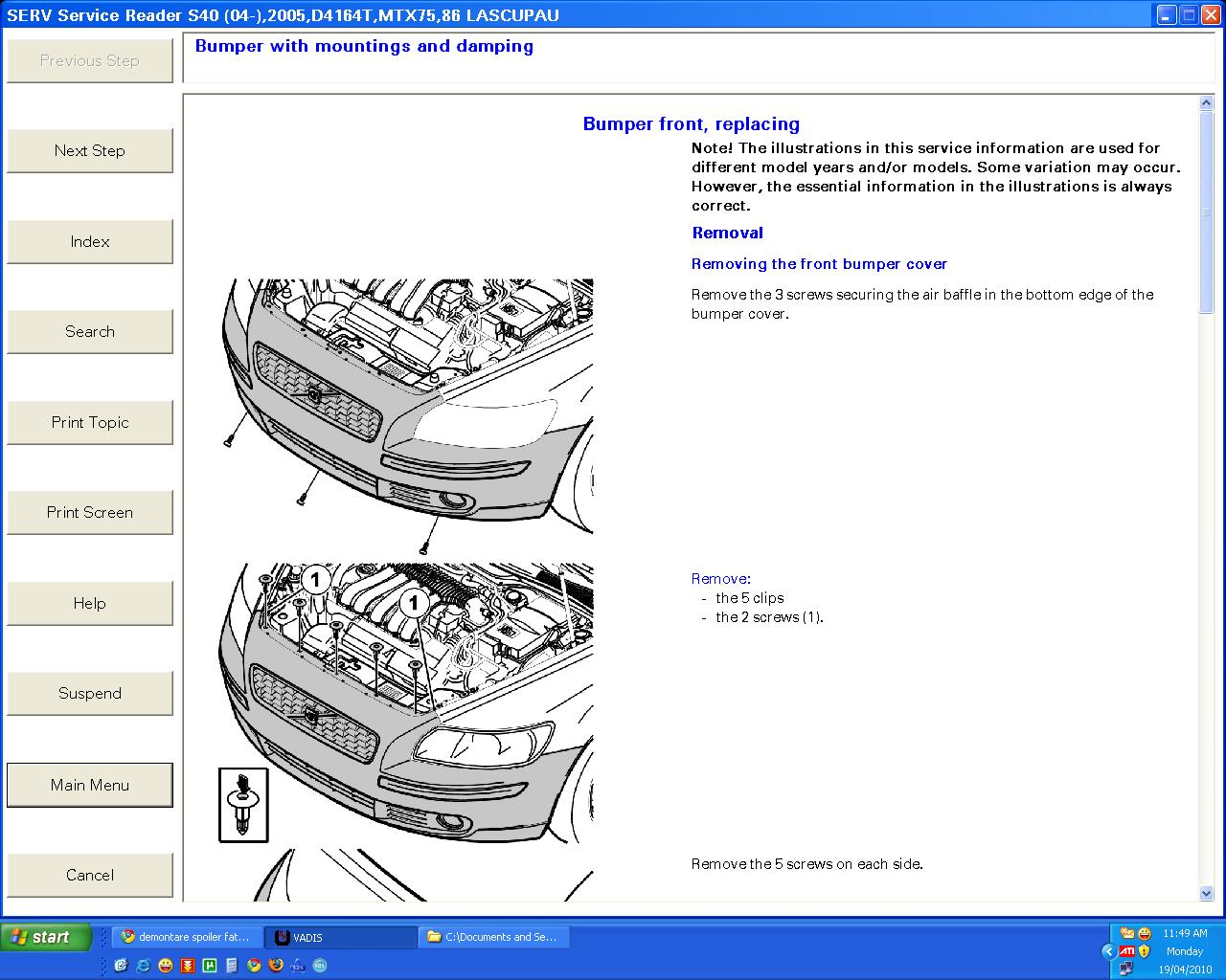

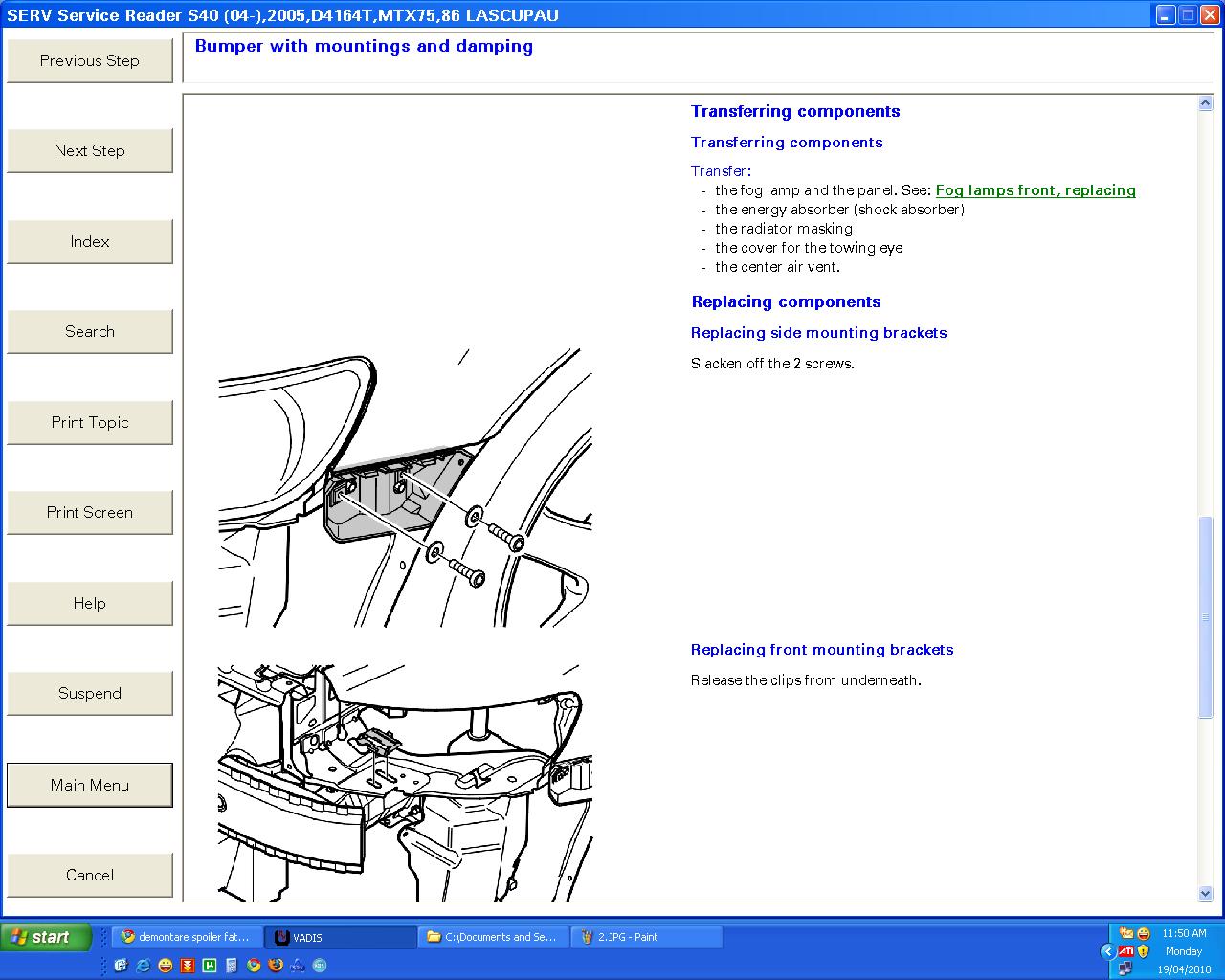

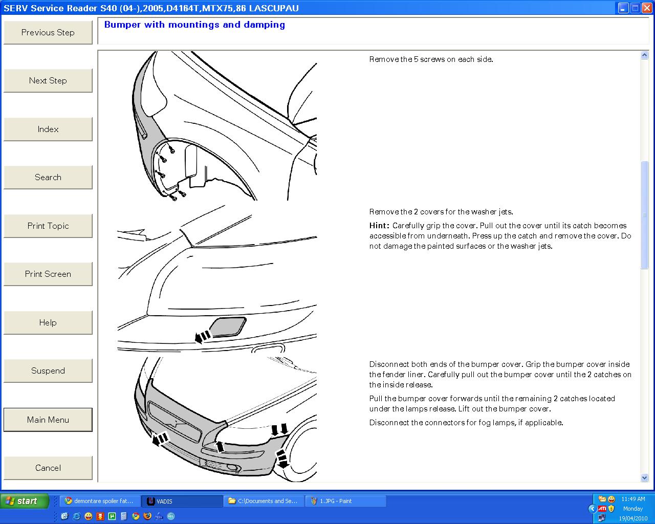

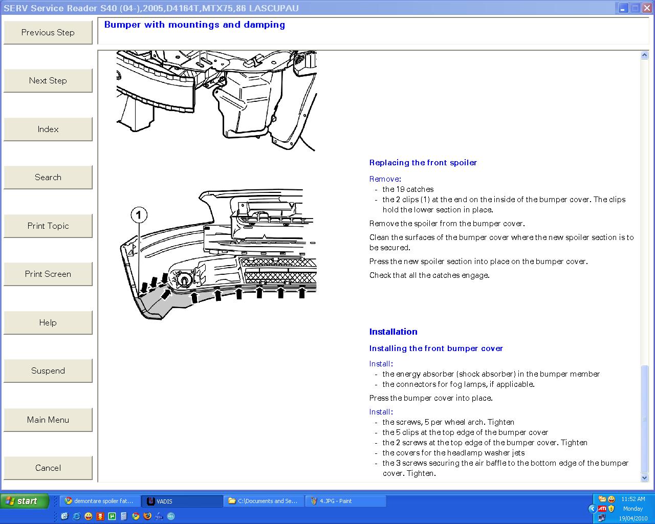

salutare,
a demontat/montat cineva un spoiler fata de s40, model 2005-2006. trebuie sa dau spoileru jos de pe masina si vreau sa intreb daca are cineva o schema cu locurile unde sunt puse suruburile si alte cleme de montare/demontare ascunse?
mersi
am scos din programul volvo(VADIS)...sper sa te ajute...

E banal de demontat bara. Dati jos farurile, apoi suruburile de la aparatorile de noroi, clipsurile de sus si cele 2 subururi in stea si daca e prinsa cumva de scut trebuie si dedesupt date jos suruburile. Trageti de bara cu grija si n-are cum sa nu iasa.
