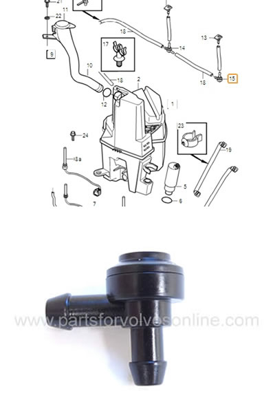

amindoua motorasele sint linga (sub) rezervorul de lichid de stergere. Daca actionezi comanda stropitului lunetei si nu auzi motorasul mergind, e clar - motorul (sau firele/mufele) dus. Daca auzi motorasul mergind dar nu-ti stropeste nimic, ti-am spus - e o valva de sens care "tine" acolo lichidul, sa nu trebuiasca sa parcurga toata lungimea masinii ca sa stropeasca - deci valva e dusa.

cdaugustin, asa arata valva aia buclucasa. Inainte sa o schimbi, scoate furtunasul din spatele filtrului (il gasesti pe traseul din portbagaj) si vezi daca iti vine apa.Daca iti vine apa atunci cind actionezi comanda, e valva 100% defecta. Daca nu...motorasul are probleme...
E,valva asta mi-a facut si mie probleme,are o membrana de cauciuc si era sparta si alta supapa nu am avut si am obtuarat orificiul de aer,singurul inconvenient cand dadeam drumul la stropilici avea o mica intarziere,se dezamorza circuitul.Iarna sa spart ca am avut solutie de parbriz de vara ca de era departe magazinul de piese.
daca ai cum sa ajungi la acel cauciuc (eu nu am desfacut-o), il poti inlocui cu ...folia aia din capacul sticlelor de bauturi (bere, cola, etc). E cea mai buna "reparatie", in loc de a o pune pe direct.
nu merge,membrana este lipita,daca prinde aer,curge si apa cand o venii in cocoloase.
Ba merge, ca si eu la V40 am patit aceeasi buba, desfacut, curatat, pus valva la loc, rezolvat ;)
