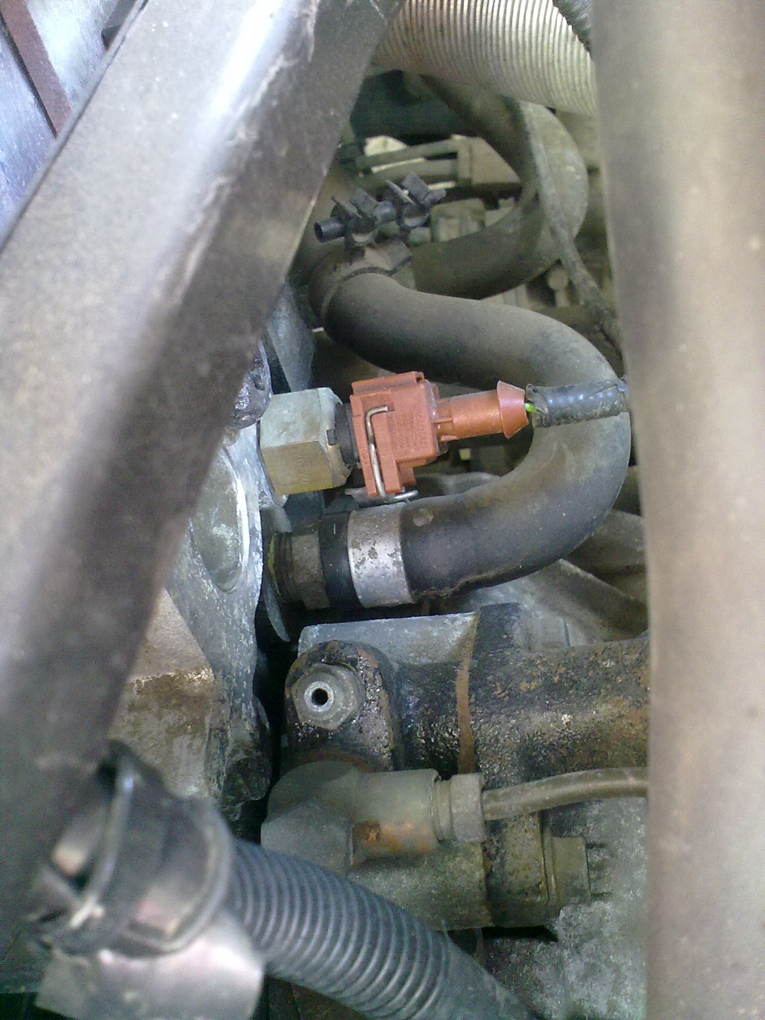

Ggabi a pus poze cu senzorul din fata, din stanga galeriei de admisie (cum stai cu fata la masina).
Senzor pe care eu il banuiesc doar ca declanseaza electroventilatorul radiatorului, nu ca da informatii in bord.
(Probabil din acest motiv schimbarea lui nu a rezlvat problema ta, ggabi, pentru ca nu umblai la senzorul corect)

@muadDib ai dreptate, sonda de langa termostat este doar pentru a porni ventilatorul de racire si presupun pentru informatia pentru ECU pentru injectia de benzina. Cel care arata in bord se pare ca e in spatele motorului. Am facut azi un test, am bordul vechi montat pe masinam, care indica temperatura, am lasat motorul sa mearga cu acul la jumate si am scos mufa de la senzorul de langa termostat si in momentul acela a pornit electroventilatorul dar acul de apa tot la jumate statea. Deci informatia pentru bord vine de la alt senzor.

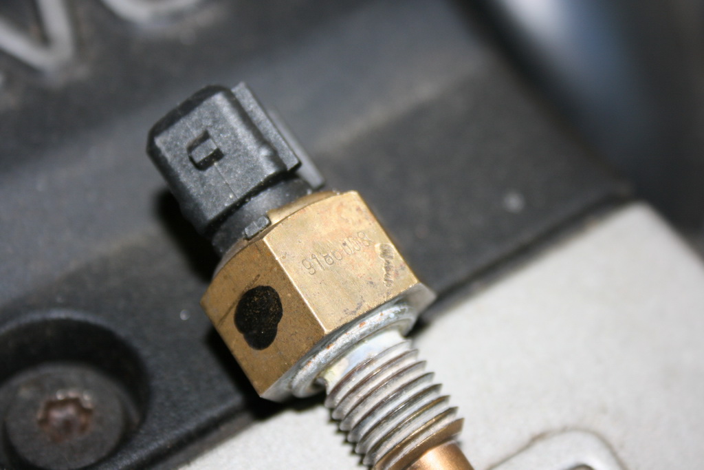

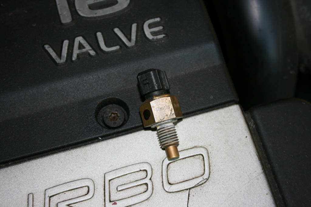

Am inteles. Mie mi l-a trimis tim pe cel bun, cod 9186008.

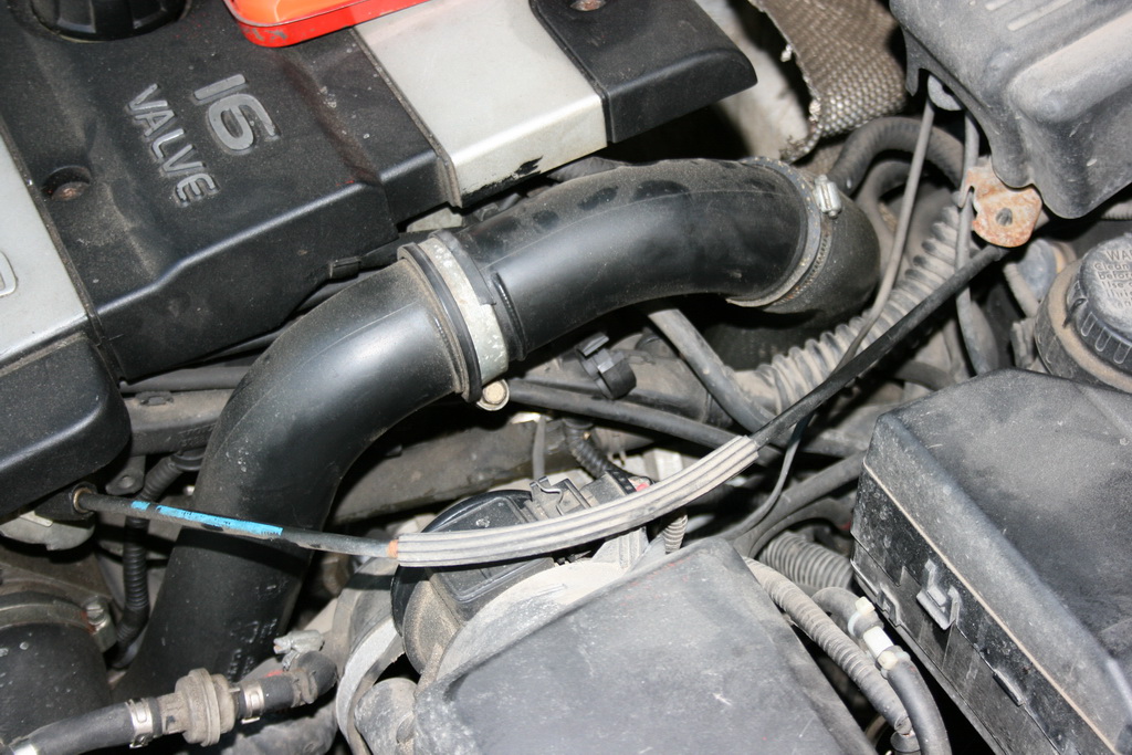

Nu l-am pus inca pentru ca, dupa cum am zis, e nebunie la mine acolo... Sunt cele 2 furtune mari de aer de la turbo, o mie de fire, conducte, etc.
Poza senzorului corect si a zonei unde vine montat:
[attach=#] [attach=#] [attach=#]
Tu zici ca pe unde sunt furtunele de turbo, adica sub ele e senzorul. Las ca o sa ma uit la mine, cum eu nu am turbo e mai usor sa vad ce e acolo jos.
Super. Pe blocul motor, partea dreapta (cum te uiti la el), undeva mai in spate. Dupa cum vezi, nu are fir atasat, mufa e direct pe capul lui.

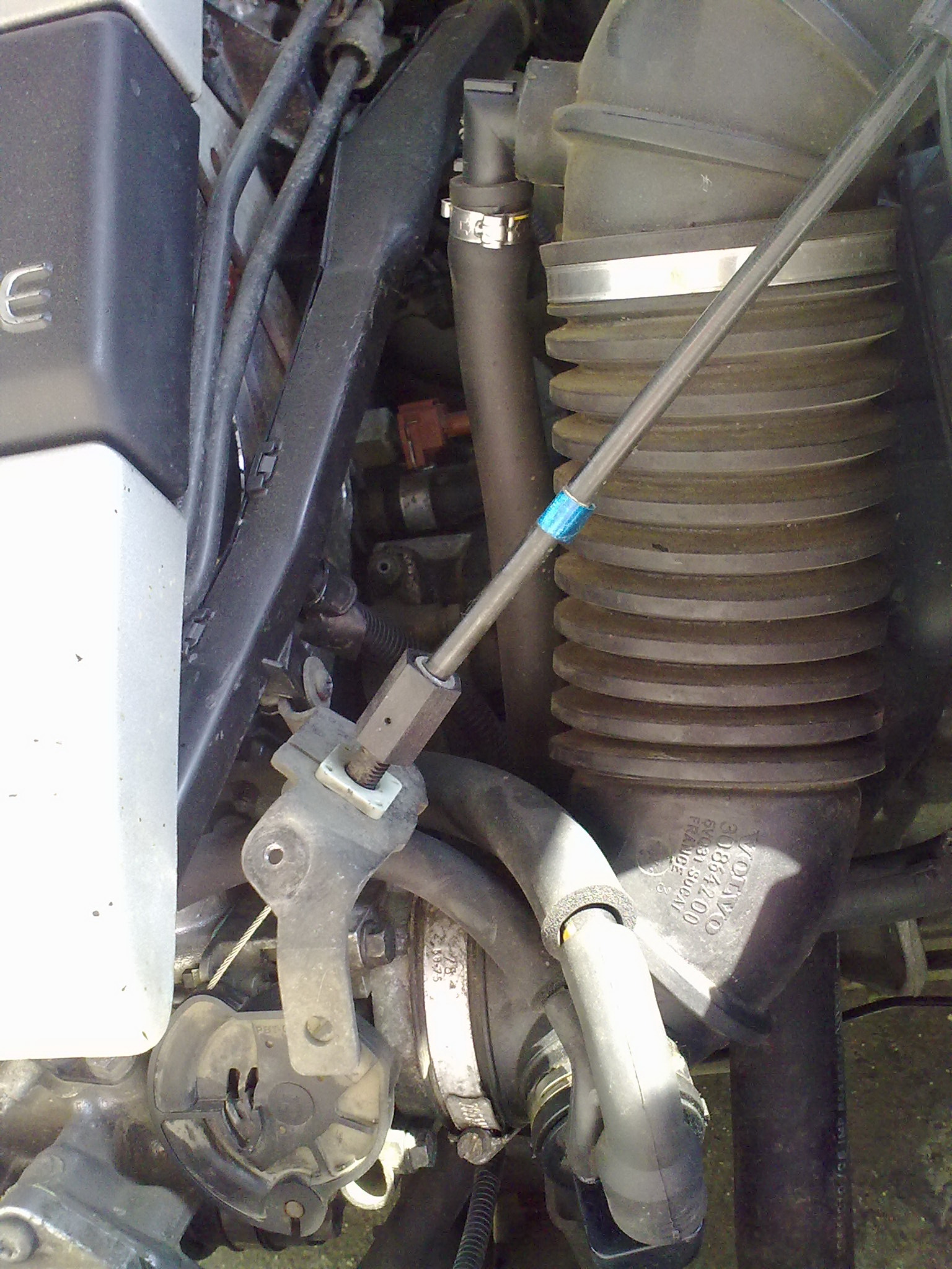

Gata, am gasit nenorocitul de senzor pe blocul motor. Este in partea dreapta cum te uiti la motor sub conducta e aer. Atasez si 2 poze. Este senzorul cu mufa maro. Acel senzor SIGUR e pentru acul de apa din bord. Am scos mufa in timp ce mergea motorul si a picat acul de apa, cum am pus mufa la loc si-a revenit indicatorul de apa. Deci acel senzor este vinovat pentru neplacerile noastre.
M-am uitat ieri la senzorul meu ce e pe masina si am ramas uimit. Am senzorul 9186008. ASa ca @muadDib posibil si tu sa ai tot acelsai senzor montat deja pe masina.

Eu zic ca tot acolo ar trebui sa fie, fiindca motorul de 1.8, 1.9T, 2.0, 2.0T fizic este la fel, difera doar dimensiunea pistoanelor, cilindrilor, are turbo, nu are turbo. Deci gaurile unde vin senzorii ar trebui sa fie in acelasi loc. Cauta o mufa maro care este bagata in bloc motor, pornesti motorul si astepti sa ajunga acul de apa la mijloc si scoti mufa si daca pica acul aia e. Eu nu cred sa fie in alta parte senzorul. Cand o sa apuc o sa ma uit la un prieten care are 2.0 aspirat sa vad daca la el tot acolo e senzorul.
Gabi, crede-ma, la mine NU este acolo!
Am demontat toata tubulatura turbinei (caplecau de la filtru in spatele motorului, si de la turbo catre intercooler, si ocupat totul pe acolo), am curatat toata zona. Nu e decat senzorul de volanta si atat.
Si tim mi-a trimis senzorul cu tot cu mufa maro; plus pozele tale; deci chiar il remarcam daca era acolo.
