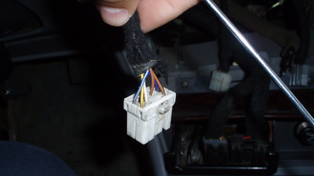

:tard: Ce ghinion! N-am acea mufa alba de la infotrip.M-am inselat.Ce ofticat sunt.Alta solutie nu mai exista in afara de cea sa schimb masina, bineinteles. ;D
Chiar eram curios daca ai mufa.Eu o caut de vre-o luna si inca mai sper ;D
asa am fost si eu ;D ;D ;Dacum m-am linistit
Eu scosesem acum vreo 2 saptamani scrumiera, apoi am scos mufa aia alba de la bricheta si tot uitandau-ma pe acolo dupa arcul de la capacul de la scrumiera ( ca-mi sarise )am vazut mufa alba de la bricheta (goala neocupata ca, de, era scoasa) si am trait cu impresia ca aia e mufa de INFO. ;D ;D ;D.Dar acum m-am dezumflat de tot.
Exista, sa faci rost de mufa de info si o legi tu in bord, e o operatiune mai delicata si necesita ceva cunostinte in electronica.
Poti sa-mi spui unde se leaga in bord.Am un prieten foarte bun electronist si ma poate ajuta.In cazul asta mai mult ca sigur ca-mi trebuie bord, buton si mufa.Daca le iau cu totul legate deja nu se poate?Adica sa iau un alt bord cu computer, cu mufa deja legata si in bord si la butonul de info.O mai trebui resoftat?

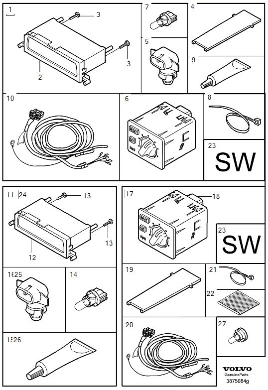

:help: buna ziua domnilor.......am urmarit topicul si as dori sa-l intreb pe muadib sau pe cei care se pricep,daca poate sa ma ajute si pe mine cineva.....am ceasurile din bord asa cum s-a chinuit muadib sa le puna, pe care el a reusit sa le monteze si-l felicit.....esti tare...,am facut rost si de infocenter....dar nu am mufa care intra in el si duce ....nu stiu unde???in momentul de fata afisajul electronic imi arata doar temperatura exterioara...deci am afisajul electronic in bord(asa a fost dotata masina)....(sub indicator benzina +indicator temperat apa),am infocenterul....dar nu am mufa+acel cablu(cel de la pozitia 10/20)din poza ...intrebarea mea este daca pot sa fac ceva...sa am infocenter . ???

intrebarea mea este.....unde leg cablul......A-intra in infocenter....B-si se duce...unde??se duce in mufele care intra in ceasuri???
.......si soft presupun ca la reprezentanta...nu??

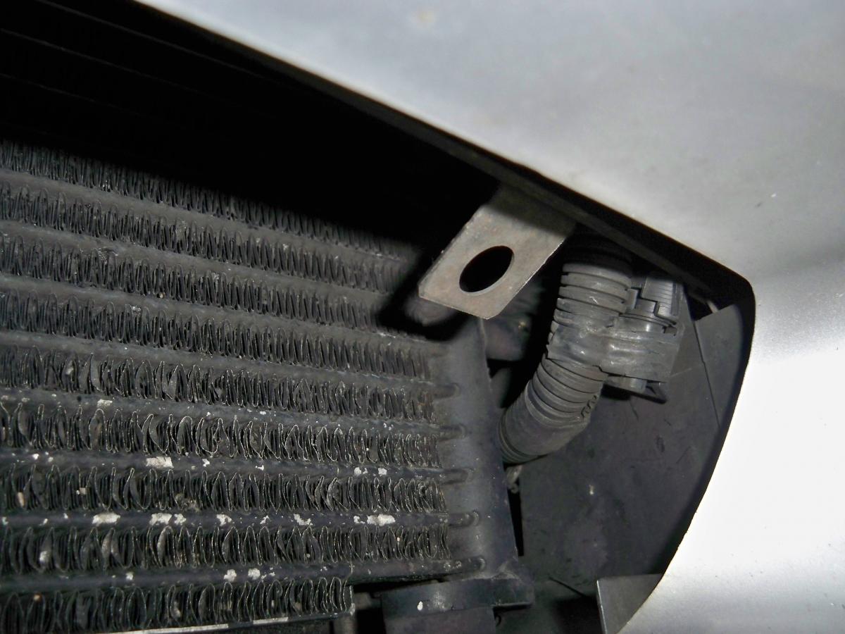

2.Senzorul de temperatura exterioara. CUm nu aveam deloc senzor..nici nu avea ce sa imi afiseze.L=am cumparat, dar nu prea imi dau seama unde vine bagat.Poate careva cu VADIS sa imi puna si mie o poza cu locul unde vine prins?
La mine este montat in fata, cum deschizi capota intre radiator si bara de protectie. Trebuie sa fie acolo o mufa in care sa bagi senzoru.
Nu am o poza sa iti pun, poate iti fac una cand ies cu ea.
post-5305-0-08756600-1362590559_thumb.jp
daca ai instalatia trasa trebuie sa fie langa proiector, de pe partea soferului iar cablul de alimentare este legat cu banda dupa cum se vede in poza.
