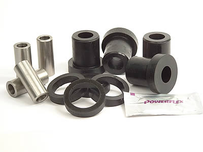

Tutorialul este scris pentru inlocuirea cu bucsilor cu tipul produs de Powerflex. Codul prosului este PFF88-101. Kitul contine bucsile pentru ambele brate.
Procedura ar trebui sa poata fi aplicata pentru orice bucsi de poliuretan fara camasa.

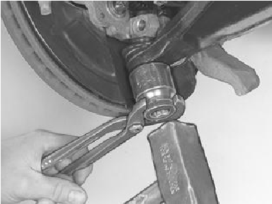

Se desface surubul pivotului. Daca surubul este intepenit, se insurubeaza la loc piulita cateva spire si se bate in aceasta pana se misca surubul.
Pentru deblocarea pivotului se loveste de cateva ori intr-o tubulara plasata sub pivot.
[attach=2]
Printr-o combinatie de smucituri ale fuzetei ai ale bratului se extrage pivotul din fuzeta. Nu se lovesc urechile fuzetei in care intra pivotul.

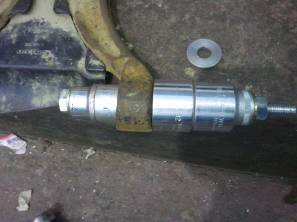

Pentru a extrage camasa bucsei, se foloseste un bomfaier cu care se taie din interiorul spre exteriorul bucsei. Mare atentie sa nu incepeti sa taiati din brat. In general se urmareste ca bucsa se fie complet taiata la capete dupa care cu ajutorul unei surubelnite si a unui ciocan vom lovi in stanga si in dreapta zonei in care am taiat. Apoi se pozitioneaza bratul cu bucsa pe o tubulara mare (care sa permita trecerea acesteia), si cu ajutorul unei tubulare avand diametrul bucsei vom incepe sa lovim in acesta pana iese.
[attach=1]
Daca nu se misca inseamna ca taietura nu a patruns suficient.
Se demonteaza si cea de-a doua bucsa.

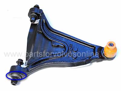

Se aplica un strat de vaselina din kit-ul bucsilor pe exteriorul acesteia. Se aplica deasemenea si in ochiul bratului. Bucsa se monteaza cu buza spre exteriorul bratului. Se impinge bucsa pana intra complet. Nu va speriati, nu este nevoie de o forta prea mare. Se aplica veselina pe axul bucsei, cat si in interiorul bucsei. Se introduce axul in bucsa.
Se monteaza si cea de-a doua bucsa.
Se monteaza bratul pe cadru. In general va refuza sa intre in urechile de prindere, deoarece acestea s-au ovalizat de la ultima strangere. Cu ajutorul unei rangi ajustam pozitia urechilor pentru a permite montarea bratului. Se introduc suruburile de prindere dar nu se strang.
Se introduce pivotul in fuzeta. Pentru a simplifica operatiunea se ridica bratul cu ajutorul unui cric. Nu fortati intrarea pivotului in fuzeta. Nu ajuta la nimic. Trebuie aliniat cum trebuie, si acetsa va intra foarte usor.
Verificati alinierea canelurii de pe pivot cu gaura din fuzeta. Strangeti surubul pivotului la 50Nm.
Suruburile de la bucsi se strang cu suspensia in pozitia de lucru. Ridicam bratul cu ajutorul unui cric pana la inaltimea la care se afla cand masina sta cu rotile pe pamant. Se strang suruburile bratului la 65Nm si apoi la 120 de grade.

Scula extractie bucsi normale compusa din trei tubulare, surub lung, piulita si cateva saibe
