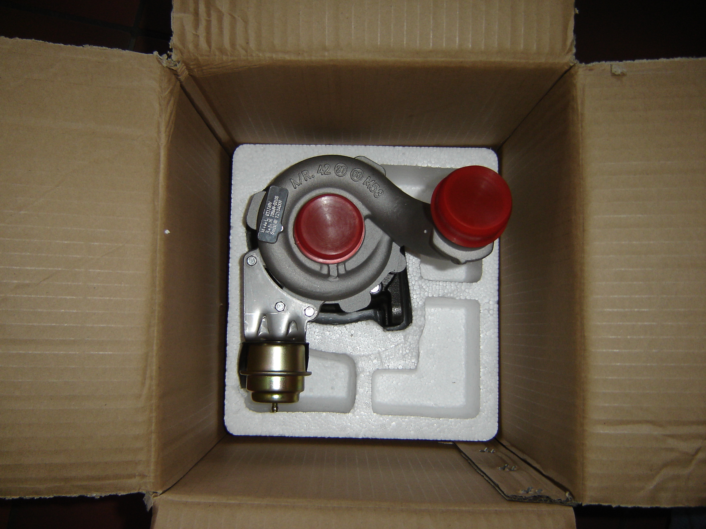

mi-a ajuns acum turbina... e noua, dar nu e garret... (probabil made on vessel / fallen from the truck)
ma duc sa-l vâr. sper sa fie intr-un ceas bun, amin.
460€460€460€460€460€460€460€460€460€460€460€460€460€460€460€460€460€460€460€460€460€
@dexter: aaa... gata, m-am linistit... e firma serioasa...
ia uitati!
numai ca nu prea s-a potrivit la gaurile de pe galerie haha, habar n-aveti cat m-am distrat. oricum, i l-am vârât si acum merge. dumnezeu cu mila...
a cam batut la pornire, ca si cum ar fi fost pompa seaca sau ceva... a pornit mai greu, dupa vreo trei incercari a pornit... a ars restul de ulei si pe urma si-a revenit. inca nu am mers prea mult cu el... ma gandesc sa fi batut pt. ca avea ulei in camera de ardere? sau chiar sa fi fost aer in pompa?
totusi tind sa cred ca a batut in vibrochen pana s-a dus uleiul ala. probabil acelasi lucru mi l-a facut si atunci pe drum, cand am dus-o la garaj, ca era acelasi sunet. asta e, uleiul ala nu se comprima, si si-a luat si vibrochenu o portie mica. si-a revenit relativ repede cam dupa 3 chei scurte.

merge bine si nu mai fluiera cum fluiera cel vechi. la inceput n-a mers prea bine, dar pe masura ce s-a dus uleiul a inceput sa-si revina. nu am putut sa merg prea mult si nici prea departe cu ea, pt. ca nu e inscrisa. maine o inscriu.
am inscris masina de dimineata si m-am dat cu ea circa 20km. inca mai scoate fum albastru cand accelerez peste 2500 rpm. dar din ce in ce mai putin. cred ca mai are ceva ulei pe instalatie si prin catalizator. si pe masura ce am mers cu ea a inceput sa traga din ce in ce mai bine. ramane de vazut cu vanzare-cumpararea. :-\ sa-mi tineti pumnii  :D
