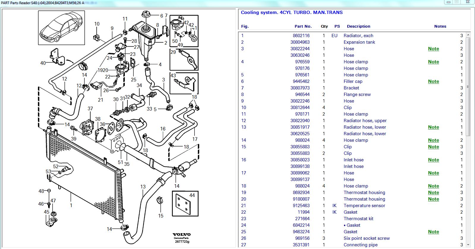

Originale noi, de a MidnightCaller.
Daca imi trimiti o poza sau o descriere exacta, pot sa-ti fac oferta de pe masina din 2002 care o dezmembrez.
Asi face poza, insa aceste doua furtune in forma de U cu un brat mai lung, sunt plasate sub alt furtun mai gros, chiar deasupra alternatorului, unul peste altul, amandoua sunt pt antigel; daca ar exista o schita desfasurata cu tot ce tine de circuitul de racire, probabil ca asi identifica piesele respective, alte indicii nu am din pacate.
Adrian : cred ca e ceva dar nu complet; sus in drepta , incadrat intr-un patrat , apare si un furtun in forma de U cu un brat mai lung, notat cu nr 50, insa nu are cod si nu ma descurc fara
multumesc pt "poza"
