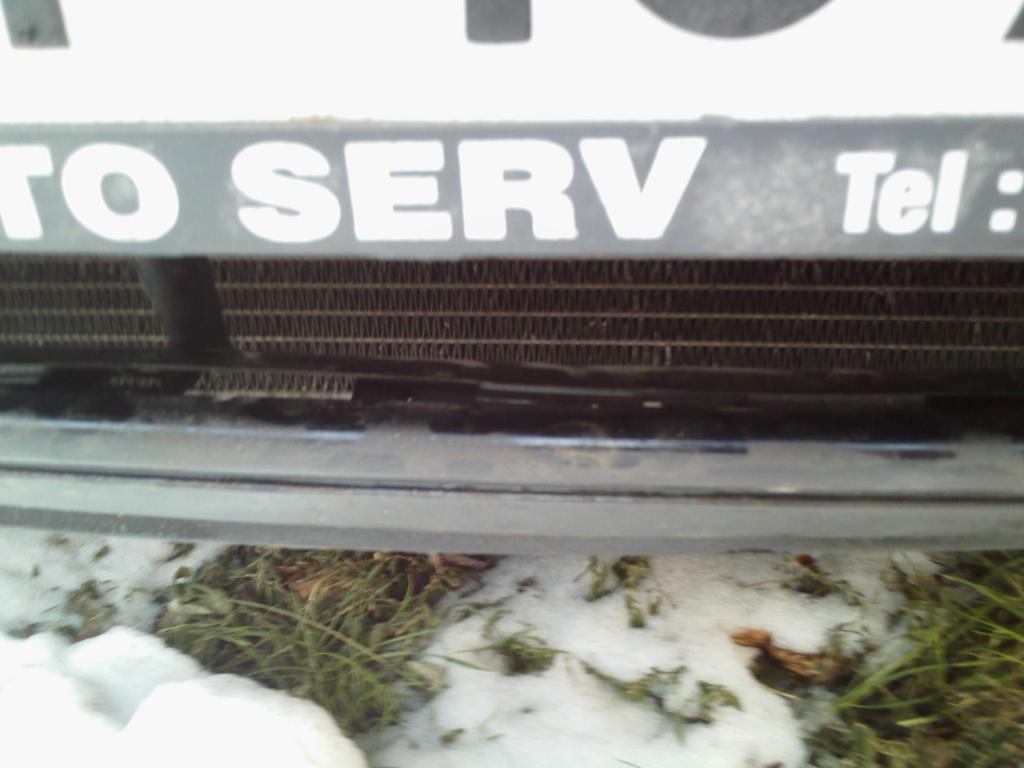

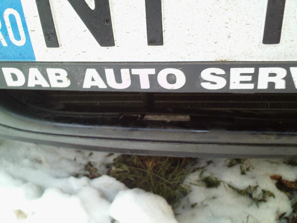

1. are cineva idee cum pot rectifica decalajul care a aparut la bumperul din fata (in pozele 1 si 2) ? mentionez ca nu e nimic rupt/crapat sau fisurat la el, nu zdrangane sau face vreun zgomot in mers sau cand stationez, ba dimpotriva s-a dovedit de o incapatanare crasa cand am incercat sa-l ajustez cu mana

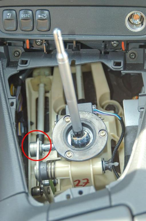

2. stie cineva vreo solutie petrnu a reduce jocul din schimbator (versiunea spaceball la mine)? nu e masiv (max 3-5 mm in laterale), nici deranjant nu as zice ca e, tine doar de o preferinta personala de a simti "batul mai tare in mana" si de o bazaiala enervanta din difuzorul sotiei cand schimb vitezele . Am cautat pe net si am gasit ca o solutie ar fi o piesa nr 9183908, care se monteaza in cercul rosu din poza 3 post-1508-041437900 1293023640_thumb.jpg. (nu e masina mea in poza) - unde as putea comanda piesa respectiva sau care ar fi alterantivele daca stie cineva ?

Despre bumper nu am idee cum s-ar putea ameliora, fără a demonta spoilerul. Eu am fost într-o situaţie oarecum sililară, dar al meu era rupt. Citeşte mai multe detalii.
Despre piesa aceea (9183908) poţi să-l întrebi pe sau pe Uite-o şi aici.

Multumesc de raspuns Heimðallr, va sta bumperul asa cum e...am o vorba, cu cat iti iubesti mai tare masina cu atat devii mai paranoic referitor la ea (la mine se aplica perfect). Legat de bazaitul speakerului nevestei, nu era o problema mecanica ci una umana , a se citi ca "ii merge gura" gen "da de ce schimbi asa ?" sau "nu te porti deloc frumos cu schimbatorul" :))

@Mihai, pentru problema cu bumperul, parerea mea e ca ai putea incerca cu un pistol cu aer cald, cu grija sa nu arzi vopseaua. In perioada asta mai greu, ti-ar trebui un garaj incalzit.
