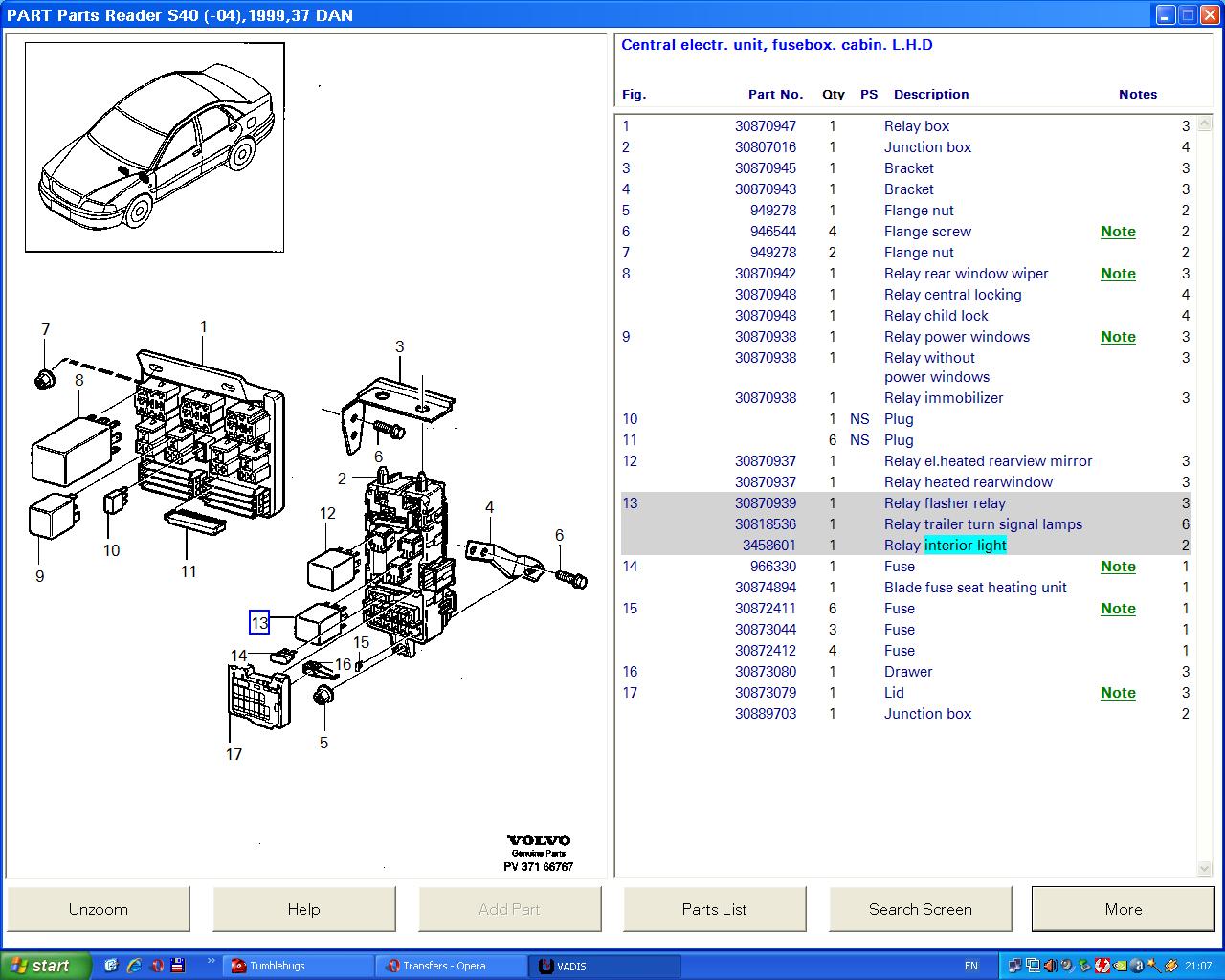

Am studiat schema, din cate vad cred ca s-a prajit releul "interior light delay relay" (nr.115 pe schema pdf.), caci el controleaza si inchiderea centralizata+alarma. Acum problema e ca nu stiu cum arata si unde e pozitionat. Nu am decat manualul automobilului si acolo nu ma lamureste cu nimic. Am dat jos VADIS-ul de pe torrenti, imi cerea parola, asa ca l-am dezinstalat.
Are cineva vreo poza si cu jucaria care ma intereseaza? Ma revansez cum pot  ;D

Poze cu jucaria ai mai jos.Nu trebuia sa dezinstalezi vadis... Sunt si instructiuni de instalare. Ti-am trimis pe mail fisierul cu pricina. Pe de alta parte, mare grija cu "corentu' "... mai bine consulta un specialist, altfel s-ar putea sa auzi piticii vorbind...  ;)
