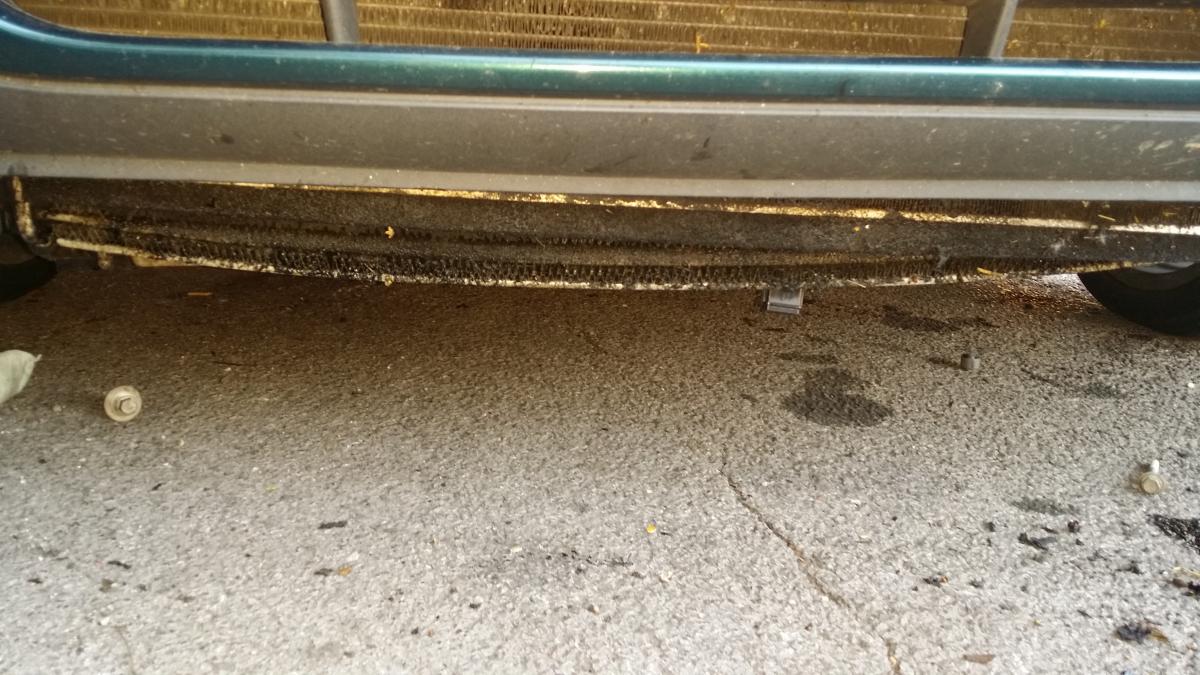

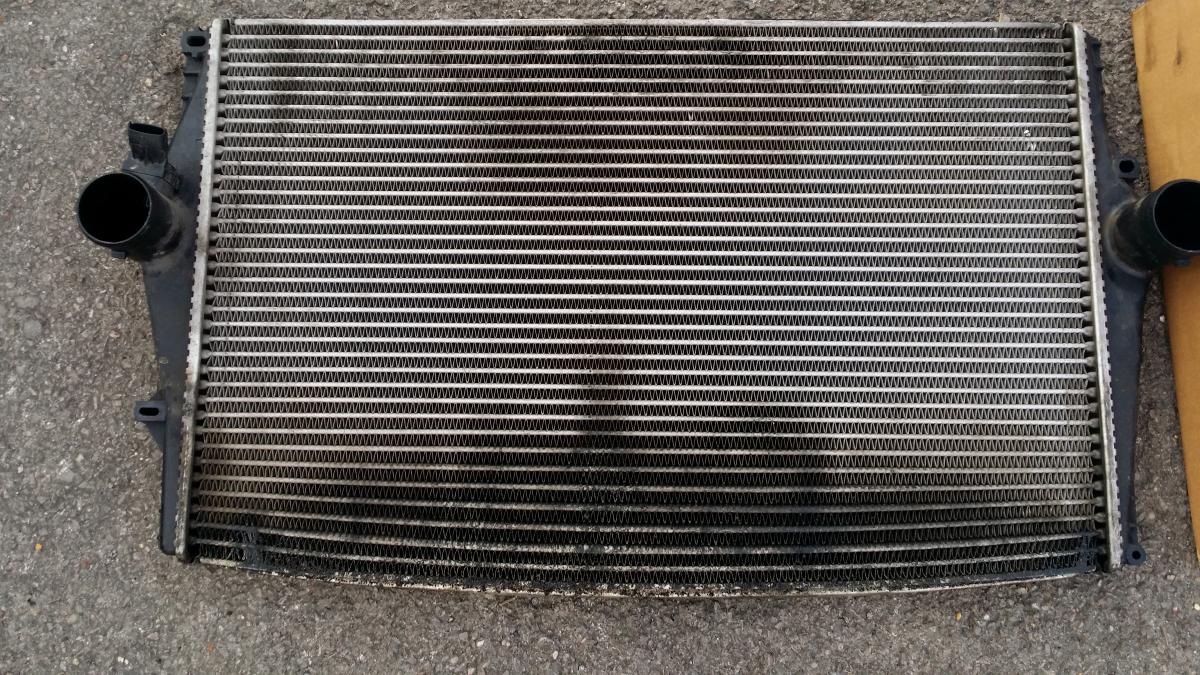

@Grey nu cred ca mai e nevoie sa fac schimb de valva control turbina deocamdata,fac o curatare/verificare egr ca am vazut ca are o platbanda intre galeria dintre cele 2 furtune de la IC si spre galeria spre egr,deci egr e blocat,am atasat o poza cu IC-ul,se vede o dunga mai alba dreapta in fata,e de la radiatorul de clima,asa se poate vedea cat e de bombat IC'ul si plin de ulei/mizerie.
De ce oare s-a spart/fisurat IC-ul?dupa schimbare ar trebui sa verific daca valva control turbina functioneaza in parametrii?multumesc.

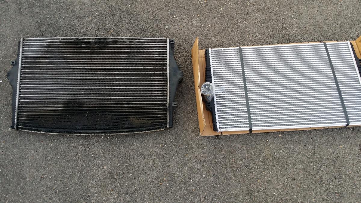

Salut din nou,am schimbat IC-ul ca era praf,nu-i asa?Dar se pare ca apare iar mesajul,acum apare dupa 3000rpm si mai sus,si se simte mai tare turbina dupa ce intra in limp mode,inainte parca avea motor de 1L diesel,asa era de puturoasa dupa ce intra in limp mode,de ce oare apare iar mesajul?am verificat furtunele si sunt stranse la maxim,trebuie resetata eroarea?sau mai e undeva o buba?ce as mai putea verifica?multumesc

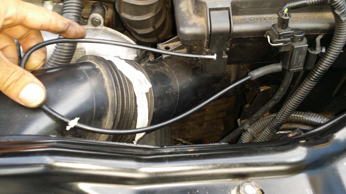

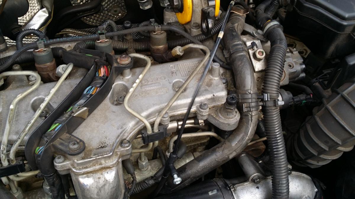

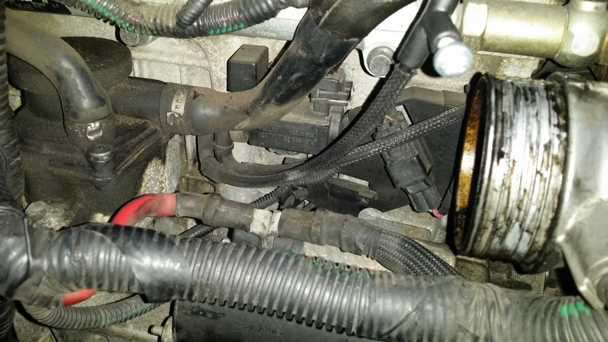

Salut,azi dupa ce mai facut niste teste si raliuri am observat care ar fi problema:cred ca e valva din prima poza(valva solenoid?)cea care are 2 furtunase sub ea.Am bagat un surub in furtunasul care vine de la valva de langa motor,si se ramifica in forma de T,unul duce la valva si celalt duce,cred eu la EGR(gresesc?)si inca un surub in furtunasul dinspre valva de langa air box,asta dupa ce am testat-o cu suruburi in cele 2 furtunase care pleaca de la valva de langa air box spre suportii motor si valva cu probleme.
Deci dupa ultimul test cu obturarea furtunului in forma de T am observat ca nu e de la suportii motorului,ci de la valva din poza 1(sau poate mai departe,dar unde?
Testul l-am facut cu AC-ul pornit si mers cu masina in 4500rpm in rampa,mai mult timp,surpriza...nici un mesaj.Dupa ce am scos suruburile si am montat furtunasele la loc,am pornit motorul si am plecat mai departe,omeneste fara sa trag de ea,dupa ce am ajuns la 2500rpm cu a 2-a am schimbat a 3-a si a aparut iar mesajul.Am verificat si tija vnt-ului si am vazut ca se misca inainte-inapoi,nu stiu cat de mult ar trebui,dupa mine au fost vreo 2cm,poate un pic mai putin sau mai mult.(sper sa fie asta si sa nu fie de la vnt,ca am cautat pe cineva sa reconditioneze turbina si dupa mai multe telefoane am iesit la vreo £200,una noua fiind £700,chiar inainte sa vin acasa...)
Cum as putea sa imi dau seama daca e valva de langa motor sau altceva mai departe?mentionez ca am EGR-ul blocat,cand am desfacut furtunele de la IC am vazut o platbanda metalica prinsa cu suruburi intre galeria metalica si EGR,am mers asa vreo 5000km si deocamdata nu au fost probleme,multumiri tururor care mi-au raspuns pe forum sau la telefon.
