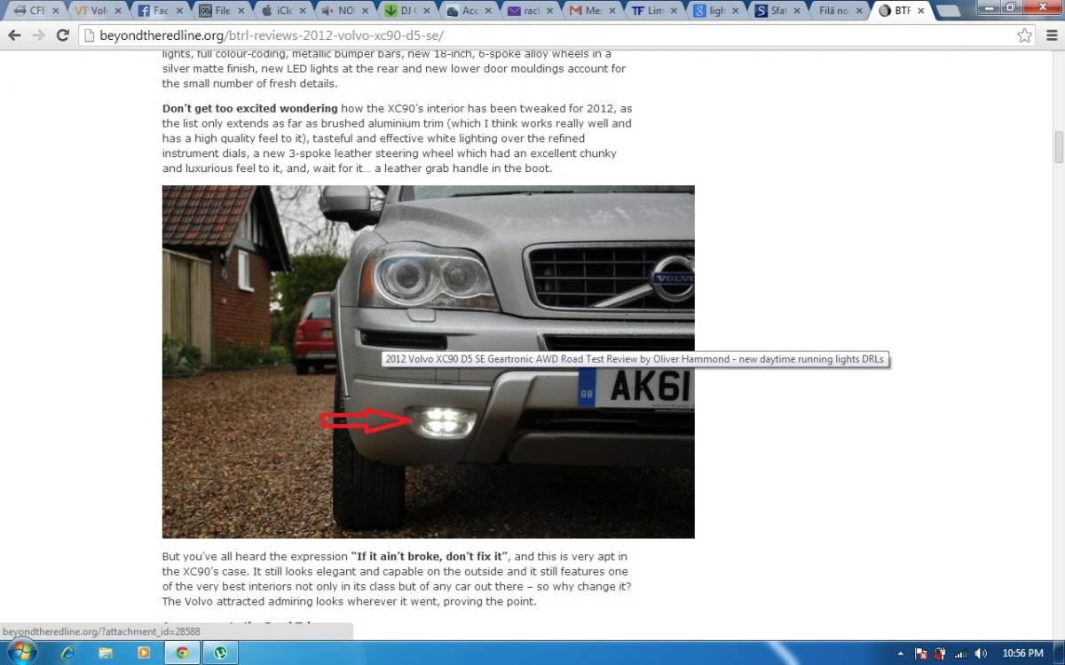

Activat functia drl pe proiectoare ,adica cum au xc 90 my 2012 post-3286-0-25247900-1390337910_thumb.jp .
Acum ai nevoie de niste proiectoare LED . :P
Dap,ar merge dar nu cred ca gasesc pentru modelul meu.
Edited by adrian mangalia
