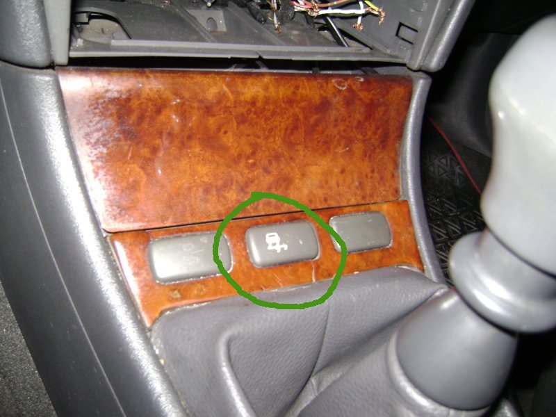

am atasat 2 poze pentru exemplificare. deci ce-i cu butonul ala de sub scrumiera cu masinuta care derapeaza? dezactiveaza asr-ul sau ce ?
daca-l tin apasat 2-3 secunde se aprinde un bec in bord cu aceasi poza.

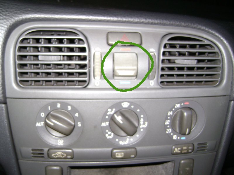

si rotita dintre grile la ce foloseste?

salut butonu delinga schimbator reprezinta A.S.C este controlu de stabilitate.Pe adoua poza nu se vede ce reprezinta butonu.iar cu geamurile mergi la un electrician ciau
merci mult de raspuns...  in a 2-a poza este o rotita care se poate da sus - jos , sus are o linie rosie, jos una albastra... am crezut ca e de frig / cald.. dar nu-i vad sensul devreme ce are mai jos in dreapta un buton de unde setezi defapt temperatura cu gradatie.
am dat de ea si oricum n-am vazut nici-o diferenta.
Uite ce scrie inntr-un manual de S40 din 1999, acelasi lucru trebuie sa fie si la tine "15 Mixing outside air, air vents"
hmm.. mixing outside air.. adica.. amesteca aerul de afara cu ala din inauntru.. si la ce folosesc gradatiile cald / rece? :)

Butonul din bord, cel cu mixing outside air, nu prea isi are rostul. Eu il ignor total.
Dupa parerea mea a fost o inovatie, insa nu prea a avut succes, deoarece au abandonat acest "feature". Pe masina mea, cel putin, si probabil si pe a ta, nu exista filtru de polen, care ar fi fost mult mai eficient, si chiar mult mai ieftin de echipat pe masina noua.
Oricum faza pe care nu o inteleg: cum adica mixing outside air.. Amesteci aerul de afara cu ce?
Din manual spune ca in momentul in care e iarna, poti alege sa ai aer cald pe la picioare si aer mai "proaspat", de afara, incalzit proportional cu pozitia butonului AirMix, pe gurile de ventilatie centrale. Precizez tot din manual, functia este utila la temperaturi parca sub 4-5 grade celsius afara...
pe-acolo comanzi cit aer Proaspat (sau daca mergi in spatele unui camion-cit fum) iti intra in habitaclu. A fost prevazut acest Mix de aer pentru sofer, in primul rind, sa-i vina in mufa cit mai mult aer curat(nu de pe la noi) in mufa-gura-nas  ;), sa-l ajute sa stea cit mai mult cu simturile ascutite la volan.
E util si cind mergi cu recirculatia aerului pornita, ajuta intra oarecare masura si la dezaburirea geamurilor...Eu zic ca e un Mix destul de bun. Ca o regula, nu prea sint butoane la un Volvo care sa nu-si gaseasca utilitatea (saracii designeri...)  :D
ok.. si cum comanzi cat aer sa intre de afara? are 2 gradatii: rosu sus si albastru jos?
incotro il dai sa intre aer de afara sau din inauntru?
Ideea acelui buton de Mix Air este urmatoarea:
Iarna, cand mergi cu caldura la maxim, exista riscul ca aceasta caldura (absolut necesara in conditii de ger, etc.), pe langa faptul ca incalzeste pe toti din habitaclu, sa moleseasca soferul, astfel incat sa existe pericolul ca reactiile sale sa devina incompatibile cu sofatul sigur. De aceea, cei mai multi producatori auto au creeat acest sistem prin care, daca esti sofer si intri sub incidenta cazului de mai sus, activezi butonul si vei primi un jet de aer mai rece, racoritor, chiar pe fata.
It's a good feature, trust me! :)
Folosirea este urmatoare: Cand este pe pozitia "rosu", respectiva gura de aer este legata la sistemul de climatizare a masinii. Cand este pe "albastru", gura de aer devine independenta si primeste aer direct de afara. Poti folosi si pozitii intermediare, astfel incat sa obtii diverse procente de "contributie" a celor 2 sisteme :D
