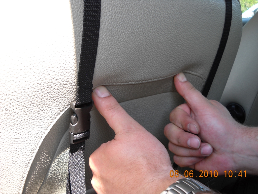

Merge daca gasesti butoanele minune.

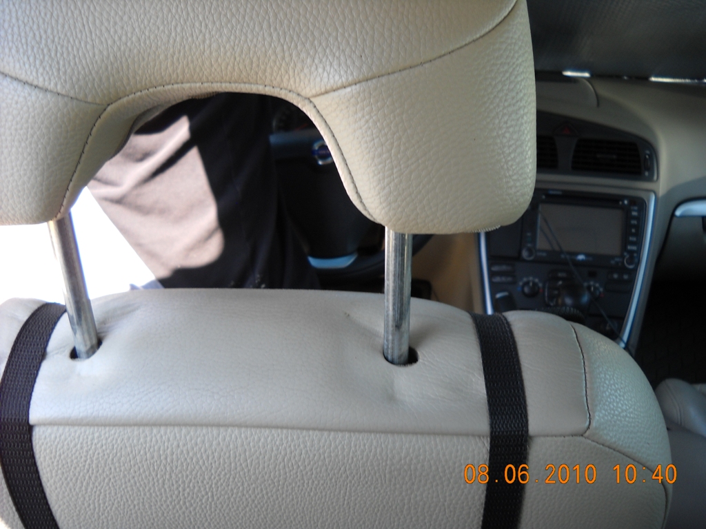

Eu am ridicat tetiera de la scaunul dreapta tot ca sa-i montez suportul DVD.
Suportul meu avea o curea textila de 3-4 cm pe care dupa ce am fixat-o cu inchizatoarea din dotare am lasat tetiera la loc fara probleme.

Bogdan. Se apasa usor
Nu cauta ceva complicat. Trebuie sa apesi undeva une simti un prag. Apesi in partea interioara
