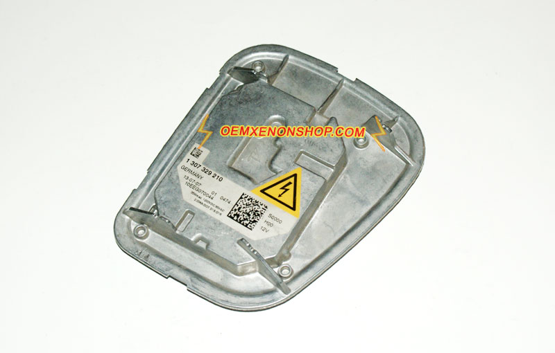

Balast interesant (Genuine Original Factory Fit OEM ) - as fi curios daca s-ar prinde RAR-u'...
post-3162-0-36297100-1383510945_thumb.jp
http://www.oemxenons...lb-Replace.html

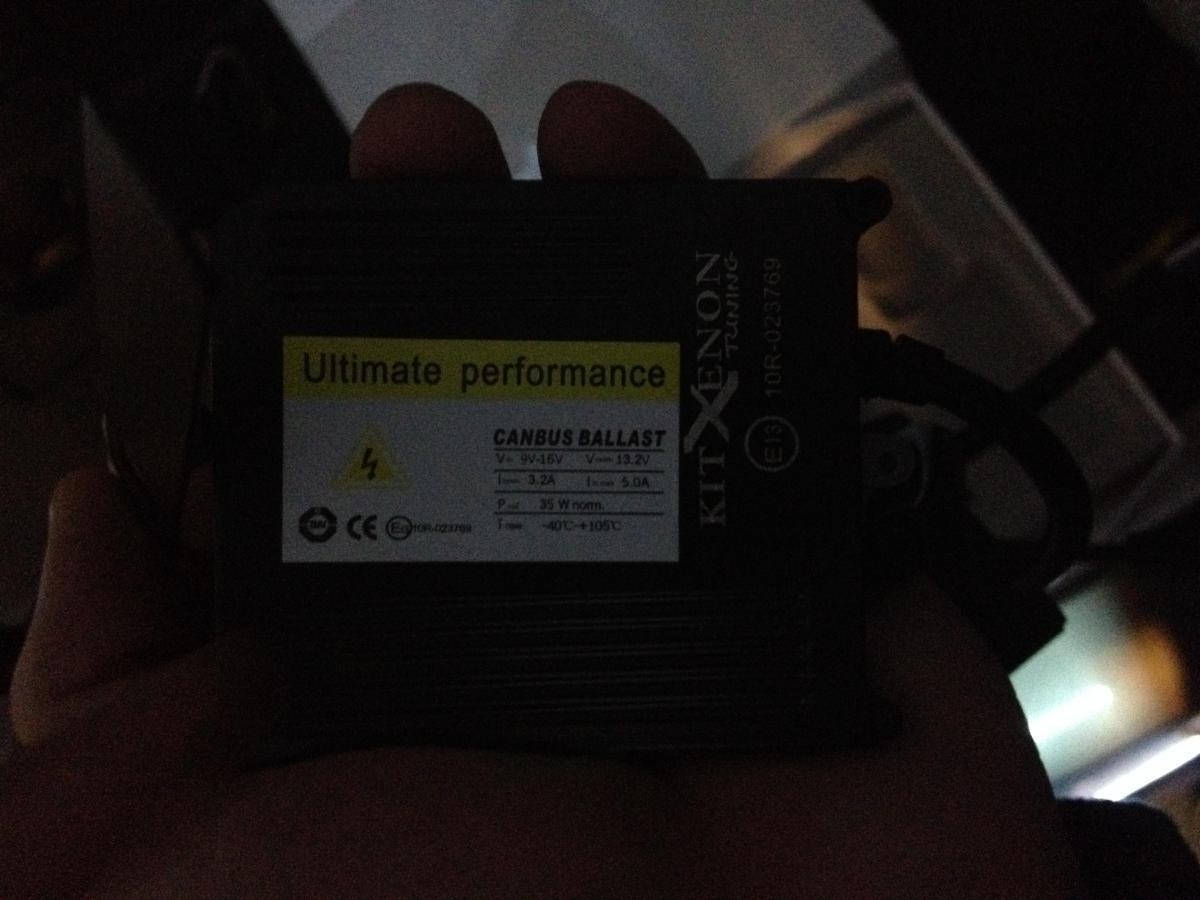

Am reusit si eu sa pun xenoane la un service, au pus la mai multe tipuri de masini, inclusiv volvo s40 ...
Mi-au zis ca nu am nevoie de cambus pro (asta dupa ce le-au pus pe masina si nu se intampla nimic nici cu stergatoarele si nici cu mesaje de bec ars in bord - mi-au spus ca la "cele cu probleme" o iau razna stergatoarele, sau dau mesaje de bec ars)
Balastu' arata cam asa:

Ca observatii, pana "se incalzesc", stand pe loc, flicare destul de evident, dupa 1 minut par sa se stabilizeze. N-am apucat sa merg mult noaptea ca sa-mi dau seama daca flicare sau nu si in timpul mersului.
Kit-ul avea si condensatori,aestia au ramas la ei. Cititnd pe forum despre problemele cu xenon m-a cam intrigat prezenta lor in kit, considerand cumva ca balastul e o chinezarie proasta si daca face figuri "il pacalim" cu condensatorii ...
Acum, trecand peste toate detaliile astea, se vede sper ok, e diferenta CLAR (avand farurile reglate bine)!
In trafic nimeni nu face flashuri, semn ca nu deranjez...

Dupa cum arata cutia si balastu' par a fi thunder :smile:)

Prietene, cu parere de rau e anunt, ca ai dat banii pe cele mai mari gunoaie de pe piata si care in procent de 90% iti vor cauza probleme. Tocmai atunci cand flicare iti poate arde integratul de la motorasul stergatorului. Ca fapt divers aceasta instalatie costa 100 de lei, iar eu unul nu as monta asa ceva decat pe raspunderea clientului, fara sa ma intereseze daca se aprind, functioneaza sau ia foc masina. Succesuri!

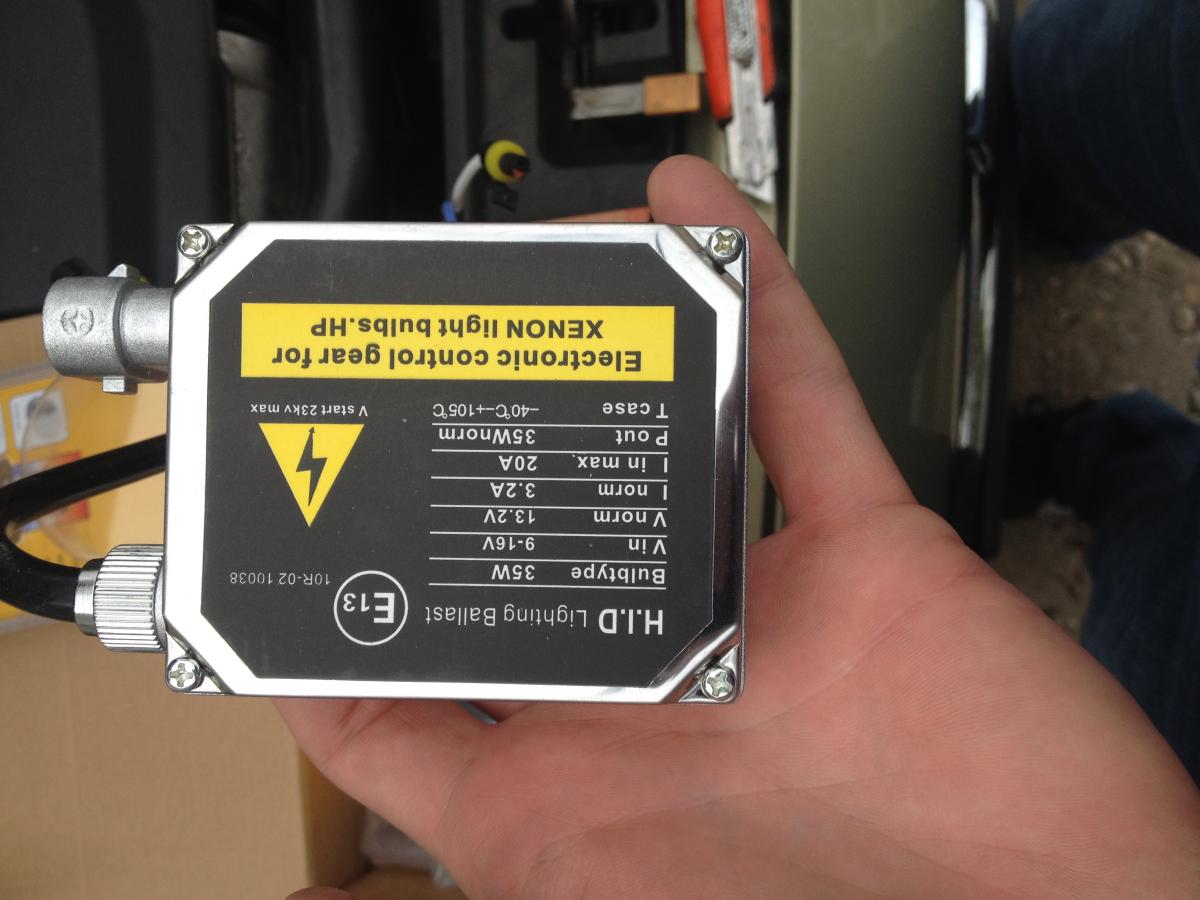

Revin cu detalii:
Am fost la service si mi-au pus baietii Cambus Pro numai ca nu e cambus pro :smile:)

Arat ca si CanBus Pro numai ca sunt slim si au condensatori pe ambele fire . (sunt direct pe ambele fire si nu sunt detasabili).
Sa ma duc peste ei sa le cer banii inapoi(400 ron) sau merg si astea?
Galmele acelea nu sunt condesatori, ci fac parte din balast, doar ca le-au pus acolo sa nu faca balastul mai mare. Nu stiu ce sa zic de astea, ca eu unul nu am folosit si nu am nici o idee de cum se comporta.

Astea de le-au pus arata bine, sunt asemenatoare cu canbus pro la forma si material (doar ca sunt slim si au "galemele"),nu flicare, nu dau erori, mai merg cu ele.
Le-am zis ca nu sunt ce vreau si daca am vre-o problema cu masina o sa plateasca reparatia pe barba lor ...
