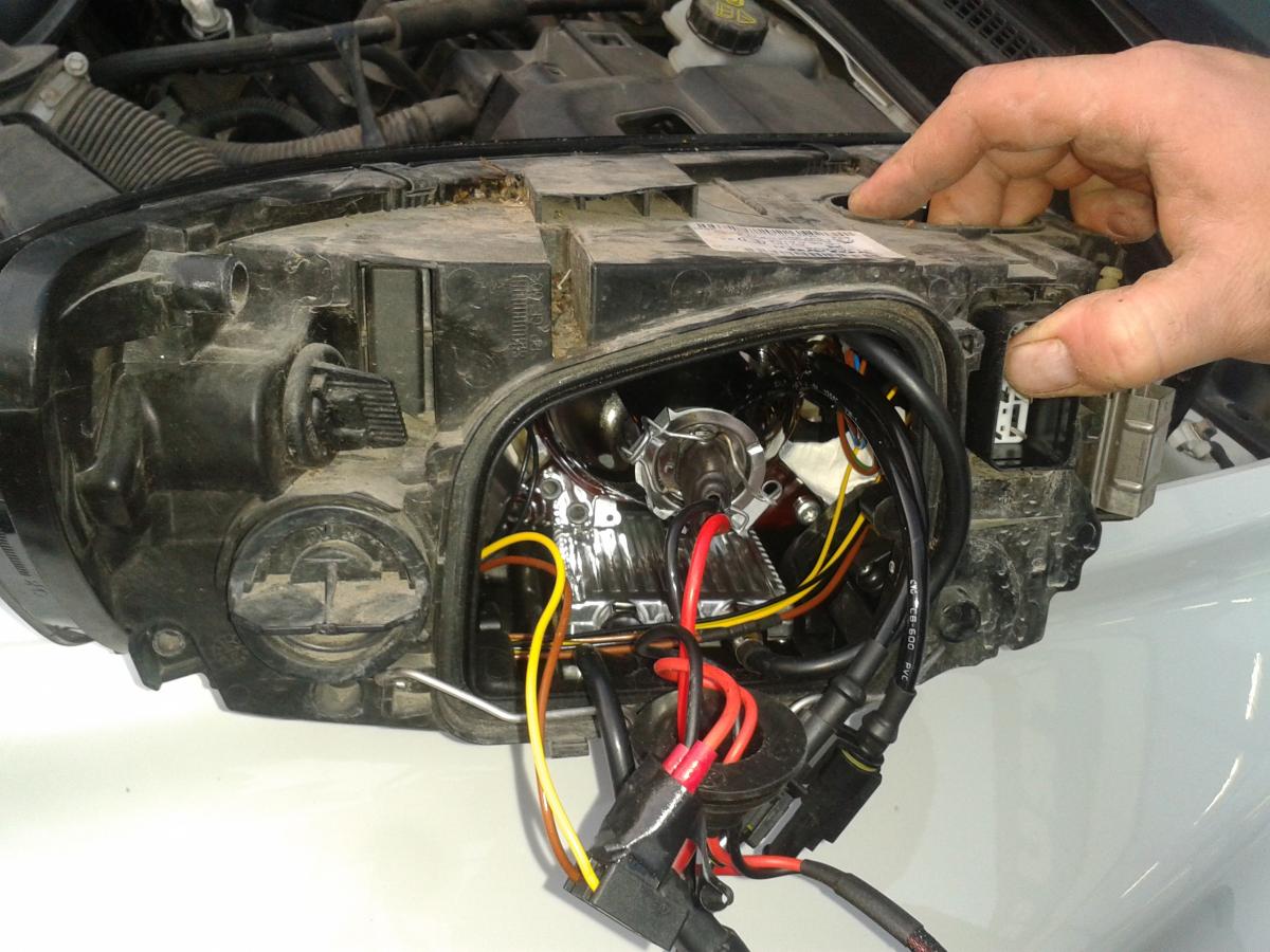

S40 1.6i din 2010 cumparat de la un cunoscut anul trecut la 49.750km . M-a oprit anul trecut rar-ul si imi spune ca nu am xenon din fabrica fiindca nu am spalator in faruir(am scapat atunci). Il sun pe vechiul proprietar si imi spune ca sunt din fabrica. Imi fac in schimb probleme cand le pornes, la sfatul lui le las pe automat. Am schimbat unul din becuri acum 3 luni dar il luasem de la el (are magazin de piese auto). acum ma duc la alt magazin dar cand au vazut ce bec imi trebuie imi spun ca instalatia nu este din fabrica si e bine sa o schimb(nu aveam masina , ei nu au vazut decat becul cu cablurile aferenta si nu semana deloc cu D2S) . Sincer nu ma omor dupa xenoane si nici cu politia nu vreau sa ma cert. Ideea e ca instalatia incape perfect in far nu am nimic atarnat pe afara si lumina xenonului nu deranjeaza in mers . ce sa fac sa imi cumpar in continuare xenon la farul care nu mai merge sau sa le scot.

Cand vezi acolo 2kg de sarme ingramadite cal la ce te gandesti? Sa nu mai zic de papuci izoloati cu banda.
@Randomar, daca nu ai spalator de faruri si ai reglaj de inaltime far(manual) in bord este cam clar ca ai instalatie de xenon pusa .
Este o instalatie aftermarket, bagata in far. Am bagat si eu instalatii in far la S40/V50, pentru ca incap :D. Este decizia ta daca vrei sa renunti la xenon sau nu!

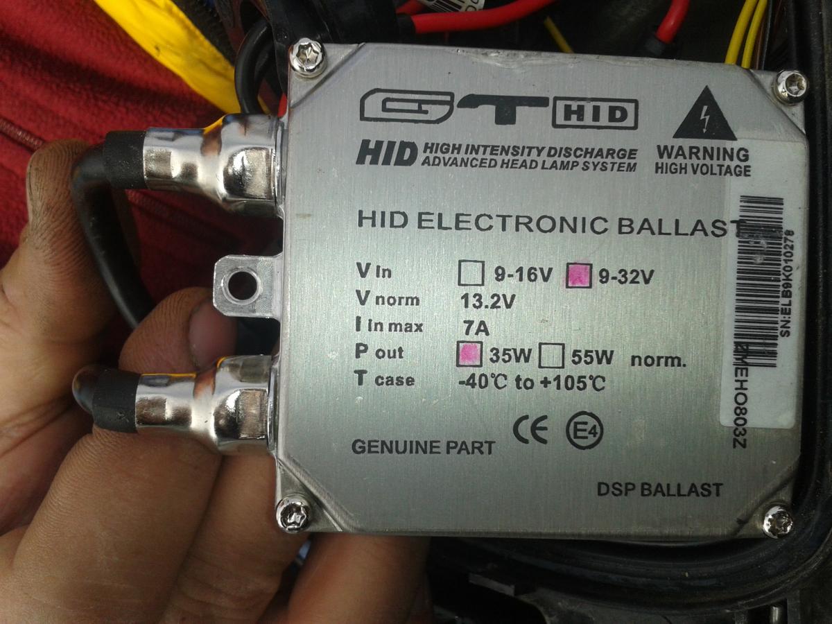

revin cu text mai tarziu , asta e balastul, problema e ca am becurile de 50 w si dupa 3 minute becul din dreapta se stinge. O fi ars balastul sau e din condensatori . Asa cum se vede balasturile sunt de 35 w dar nu am gasit becuri de 35 si alea dinainte erau unul de 35w si unul de 50w. Daca scot mufa de pe instalatia de xenon si o pun pe un bec cu halogen H7 , dar las toata instalatia de xenon in far nealimentata e vreo problema?
Sau recomandati-mi va rog in Piatra-Neamt pe cineva care se pricepe la montarea instalatiilor xenon- un meserias care stie ce face.
Multumesc
post-4340-0-75740900-1385094820_thumb.jp
Pentru a fi sigur care este problema, poti inversa balasturile intre ele. Daca se stinge becul din stanga (dupa inversarea balasturilor), inseamna ca este balastul de vina, daca se stinge tot cel din dreapta inseamna ca este becul.
Nu este nici o problema sa lasi instalatia in far, insa nu-i vad rostul, ca oricum trebuie sa bagi un bec normal, iar instalatia nu va mai fi "legata" de far cu absolut nimic. Scoti mufa de alimentare din balast si siguranta de la bec si scoti toata instalatia!
Nu exista din cate stiu bec de 35 sau 50W. Doar balastul ii da mai mare putere. Sau nu?

am schimbat becul de pe un balast pe altul si intradevar becul e de vina. daca tot am umblat am pus halogene la amandoua pana ajung sa imi iau un bec xenon.
Adevarul e la prima vedere ca halogenul e undeva la 45% - 55% din xenon. Acum daca tot tre sa cumpar halogen sa caut unul cu 4300k si pe cat posibil 35W .
