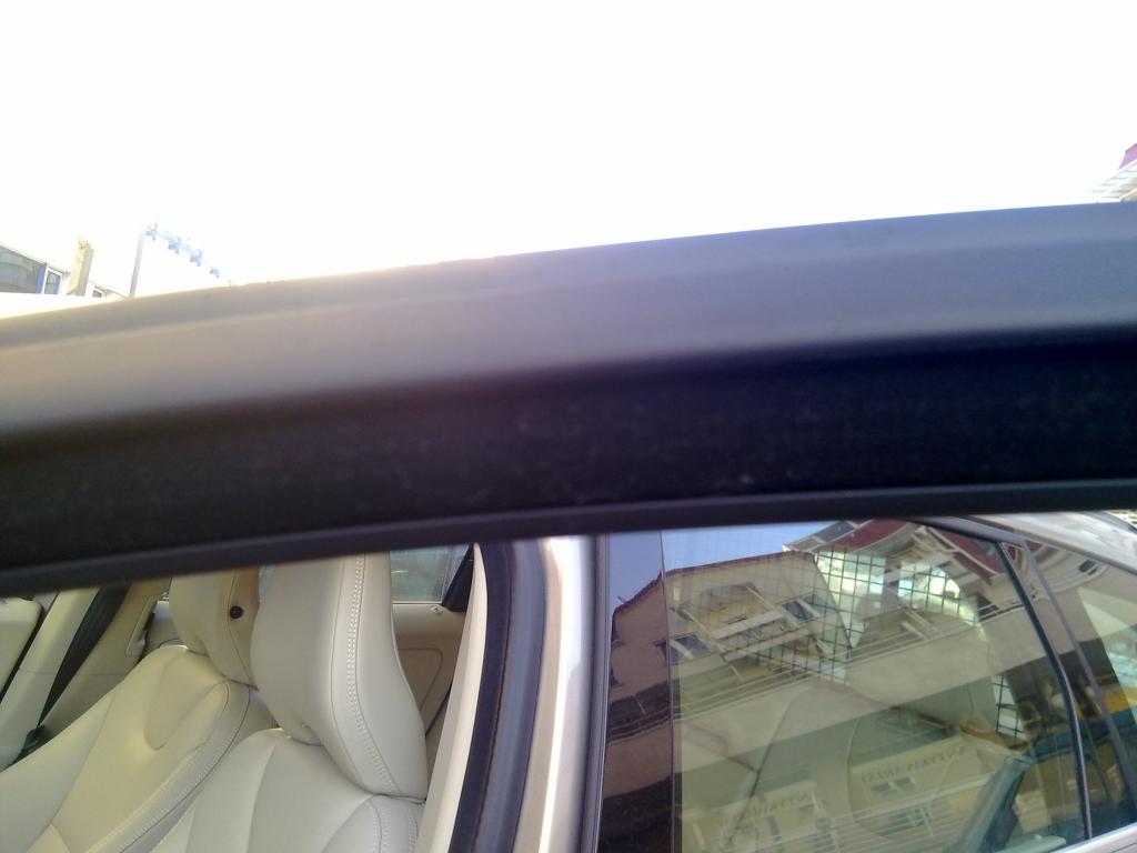

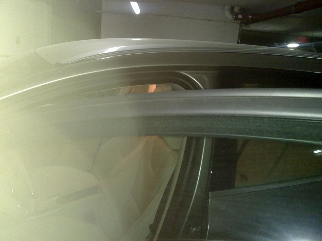

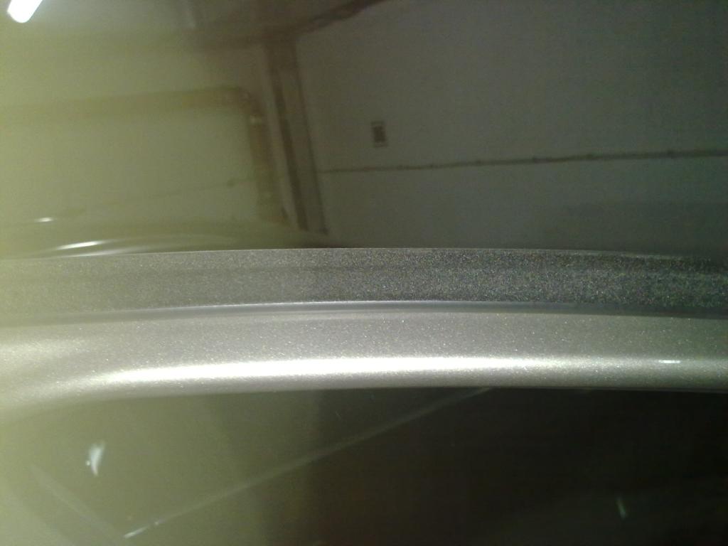

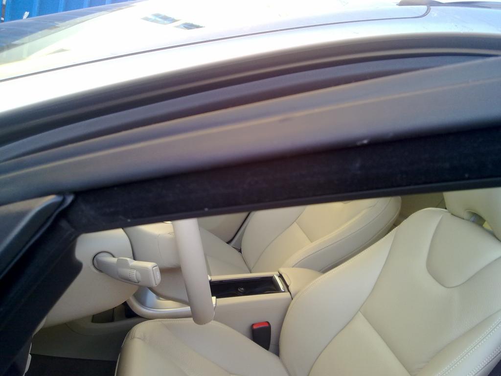

Pentru prietenul Teghe!
Nu am reusit sa iti trimit altfel pozele chederului schimbat asa incit le pun aici si dupa ce ti le copii si tu am sa le dau eu jos ori am sa rog ceva administrator sa le dea jos. Multumesc.

Păi, de ce vrei să le ştergi?! Lasă-le aici, poate sunt folositoare şi altora.

Nici vorba de oglinda sau plastice lipsa cum a mai fost pe la altii, la mine doar chederul. Acum dupa ce am studiat cu atentie ce au schimbat pot spune ca pe partea interioara cauciucul respectiv e asa cumva catifelat. Poate ca asta era ceea ce lipsea. Cu mare precizie n-as sti sa spun pentru ca n-am asistat in service la operatii, dar sunt destul de incintat de rezultat. Asa incit problema a fost rezolvata, deci se poate! Succes celor ce inca lupta ca sa scape de zgomot.
Inainte nu aveai acea catifea pe cheder ? La fel este si la S40/V50, S60/V70/XC70/XC90, de asta intreb ca la XC60 chiar nu mi-a sarit in ochi daca are catifea sau nu .

Chederul acum are acea catifea. Am verificat si celelalte chedere si toate au asa la interior acea partea catifelata.
Acum ca sa-ti spun cum era inainte n-as putea pentru ca nu bagasem de seama. Niciodata nu m-am uitat cu atentie la chederele de la geamuri.
