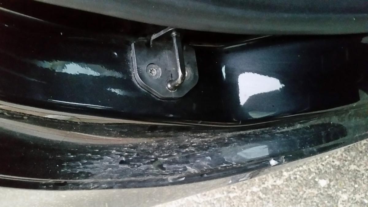

Astazi daca tot m-am aflat cu scule in mana , am reglat si portiere , dintre care doar una era reglata la dunga ... acum toate se inchid perfect , oare m-am scapat de vantul care bate prin masina la viteze de peste 120 km/h ?!
Cand am intrebat lucrul asta de unde pot regla si eu portierele, nu a vrut nimeni sa dezvaluie acest mister ... te rog, fii bun si detaliaza, eventual cu niste imagini :)
din pacate am reglat doar adancimea :( ... deaia nu am scris nimica ca nu stiu de alt reglaj :((
daca vrei sa reglezi adancimea , detaliez , dar nu e mare branza
Adancime, adica? Sa stea usa mai lipita? Poti detalia?
Da exact , partea de care se prinde broasca (de pe sasiu) are 2 suruburi (torx) si le desfaci si le asezi cum vrei mai inauntru mai inafara ,,, depinde cum se inchide portiera . cel mai simplu sa fac o poza ...
se vede in poza cum era inainte vs. cu e acum
cu rabdare te joci cu reglajul pana portiera este la dunga :D

Aceeasi chestie si la portbagaj, acelasi reglaj are. Torx si credca t30 sau t35
