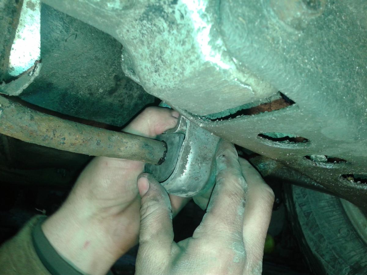

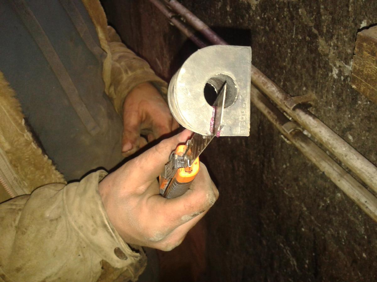

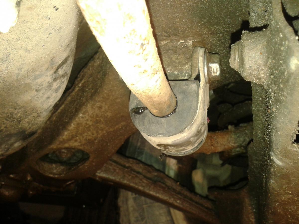

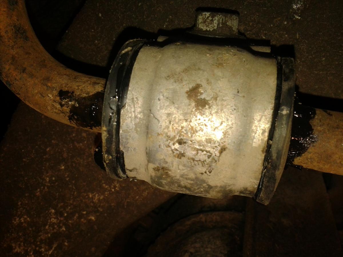

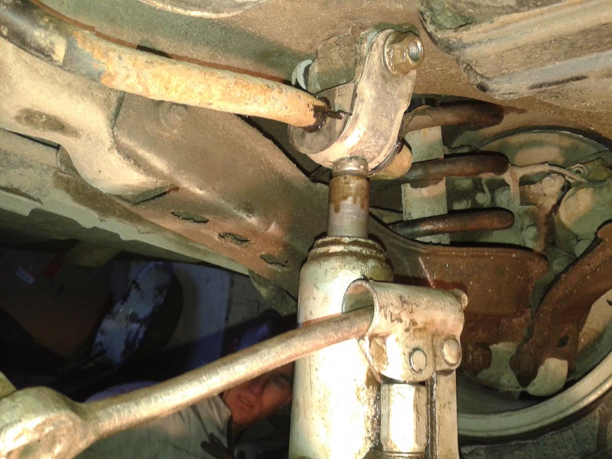

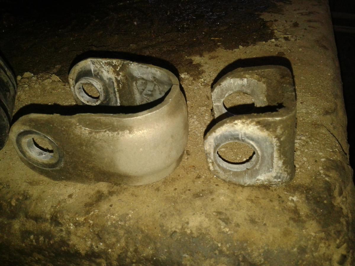

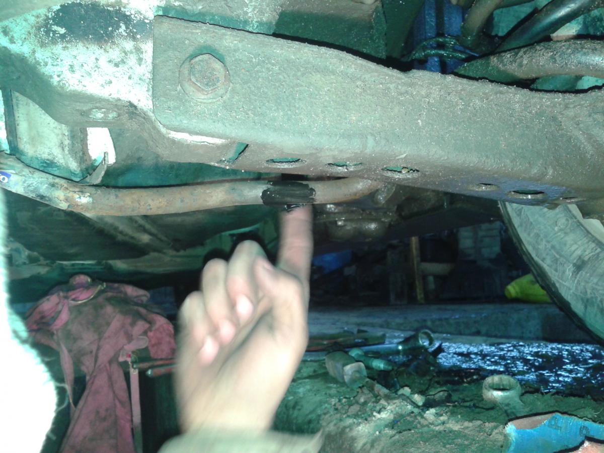

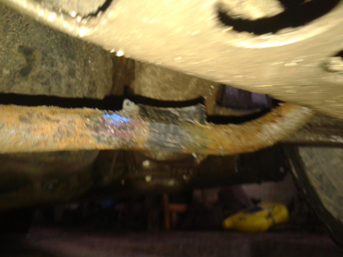

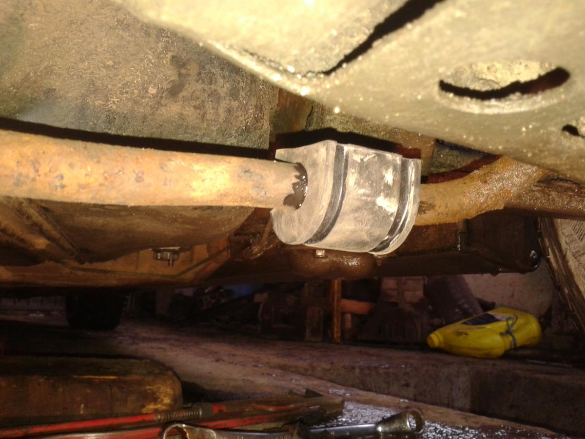

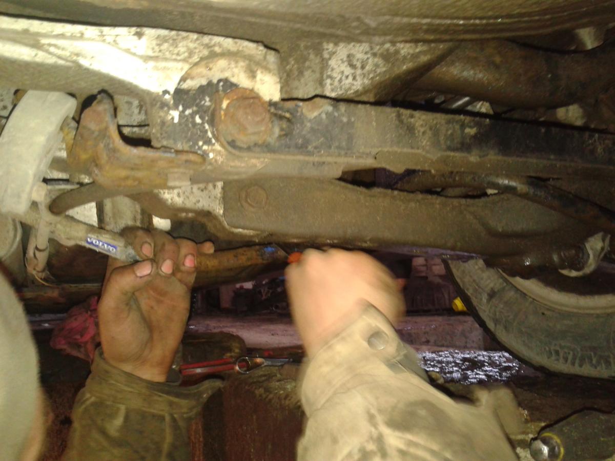

azi am terminat de montat cele doua bucse pentru bara stabilizatoare spate.Le-am achizitionat din Letonia.Partea frumoasa este camasina este mult mai rigida, in curbe, si din cauza acestor bucse, pe partea dreapta spate ,i se tot strica bieleta antiruliu si la denivelari ale drumului troncanea de iti tocea nervii.Si ceva poze cu manopera :

Heimdallr...da!.Pentru ca a trebuit sa folosim un cutter pentru indepartare iar mecanicului i-a venit ideea de a unge cutterul cu vaselina si in 5 minute au fost date jos ambele.Nici nu am mai dat jos bara de la loc pentru ca nu avea timp sa mi le vopsesca cel care mi-a promis ca va vopsi bara.

Sa stii ca stau beton la locul lor, dar timpul este cel care va confirma daca sunt sau nu bune.Sper sa ma tina cateva zeci de mii de km
