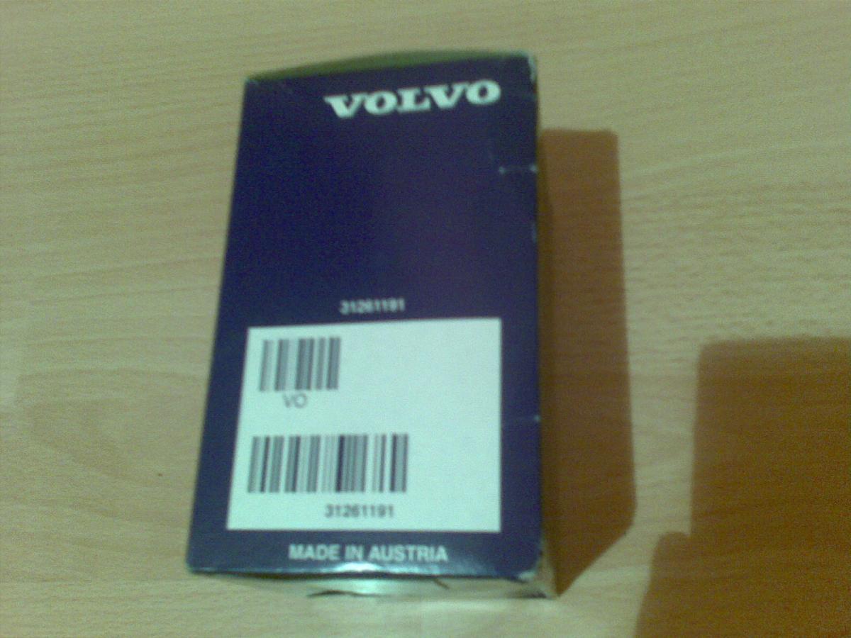

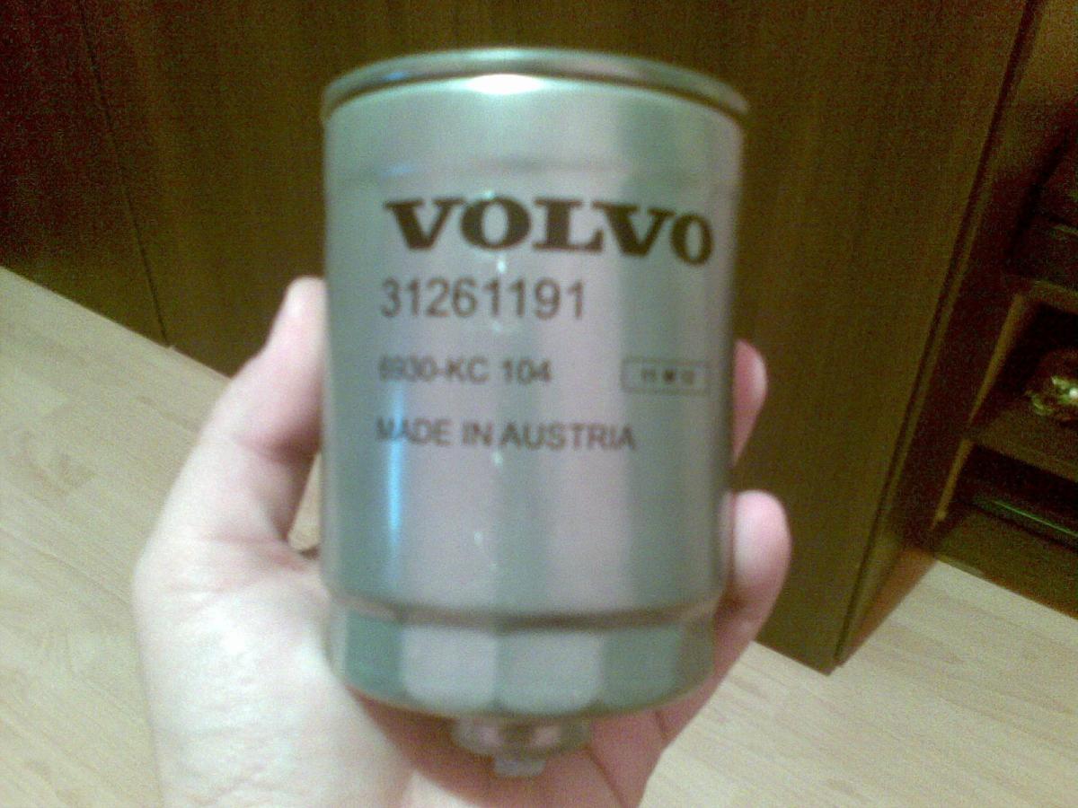

ps: azi am primit filtru' de motorina si maine sper sa-l schimb !

si de ce Made in Austria?
e cumva produs de la Knecht?
hai ma lica!
+++25 cp ca e original ;D
Daca pana acum nu am avut treaba cu filtru' de motorina si nici acu' nu trebuia sa-l schimb, cel de pe masina are 16000 km si cica se schimba pe la 60000 km daca am inteles bine ! Oricum l-am cumparat si cand m-am uitat la cum se monteaza, am vazut ca are un surub pe unde poti scurge apa stransa in el ! Is curios cata apa gasesc in cel vechi si daca se simte diferenta de putere dupa ce-l schimb :)
Lika, nu stiu cine-l produce ! Dar este de la Volvo ;D
Andu....ala e pentru motoare de 2.5 tdi (alea de la audi care au fost puse la inceput pe s80) de 140 cp. Din cate stiu eu filtrul se schimba la 30k dar eu il schimb la 15k. Tin sa precizez ca filtrul nou este alb-galbui (de mann facut) si il scot negru ca masina. De asemenea in capacul filtrului de motorina gasesc mereu pilitura de aluminiu (probabil de la pompele de alimentare....cand bag "stutul" in gaura rezervorului. :evil6:

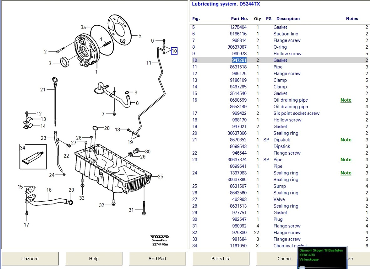

Azi, am schimbat garniturile de la turul şi returul uleiului de la turbină (PN 947281 - două bucăţi şi PN 3514546). Evident, am pus OEM. ;D
Am constatat, cu această ocazie, că jocul axului turbinei, este, practic, inexistent... ;D
Cat au costat cele doua garnituri ( cea de clingherit si cea de cauciuc )? Eu nu mi le-am schimbat cand am reparat turbina, nu era nevoie ! Ce ai schimbat tu acolo, cea din clingherit ( poza atasata ) si cea din cauciuc is de la retur ! Conducta prin care vine ulei la turbina are garnituri din cupru :smile:
ps: i-am schimbat filtrul de motorina :smile:
Păi, tu ai zis că e din cauciuc, nu eu... ;D ...PN 947281 sunt două "şaibe" din cupru şi sunt fix de la tur, vezi imaginea:
Tu chiar crezi că nu ştiu ce-am făcut?! Din moment ce le-am schimbat pe ălea din partea de sus a turbinei...
M-au costat, toate trei, vreo 10 lei. De fapt, am plătit 400 RON pentru şase bucşe (30645401 x 4 şi 9127363 x 2) a 65 RON bucata, plus garniturile... ;D
Returul are o garnitura de clingherit ( ovala ) care pleaca din turbina si una de cauciuc ( rotunda ) la capu conductei care intra in motor! Conducta prin care vine ulei la turbina este prinsa cu saibe de cupru ( 2 la turbina si 2 la motor ) !
Vezi, tu singur ai zis ''garniturile de la tur si retur'' ! Doar returul are garnituri ;D
M-am referit la acele "şaibe", cărora, în engleză, le zice "gaskets", vezi în imaginea de mai sus... Acuma, că ţie ţi se pare că arată ca nişte "şaibe", e fix treaba ta, Volvo le zice garnituri... ;D
