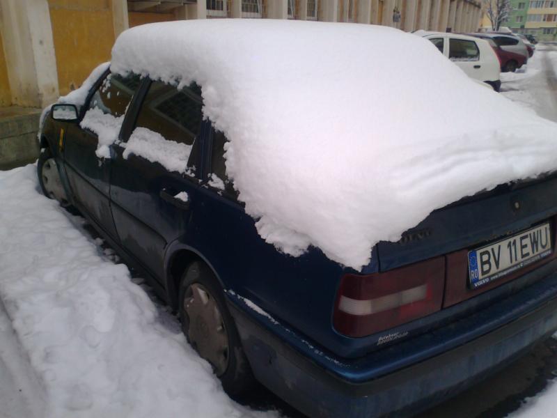

Bizi... bizi... dei. :help:
Stie cineva un trick cum sa deblochez volanul fara sa demontez contactul?
...S-a blocat si volanul si contactul.
Edited by Adi2727
Macar esti norocos ca a tot nins la voi! <_<
Cu asa noroc... nici nu am puterea sa indraznesc cum ar fi sa traiesc in Canada. :D
Eu vreau la caldura, undeva in jurul Mediteranei... Spania, Italia/Sicilia, nordul Africii... Orientul Mijlociu, zapada o pot lasa cu draga inima, numai pentru voi. :smile:
Oare daca desfac surubul care tine coloana de directie, de caseta... nu rezolv? Data trecuta cand am schimbat caseta, asa retin: ca a scapat din blocaj si m-au trecut toate transpiratiile pana am recentrat volanul, ca sa nu rup panglica de la airbag.
